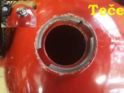

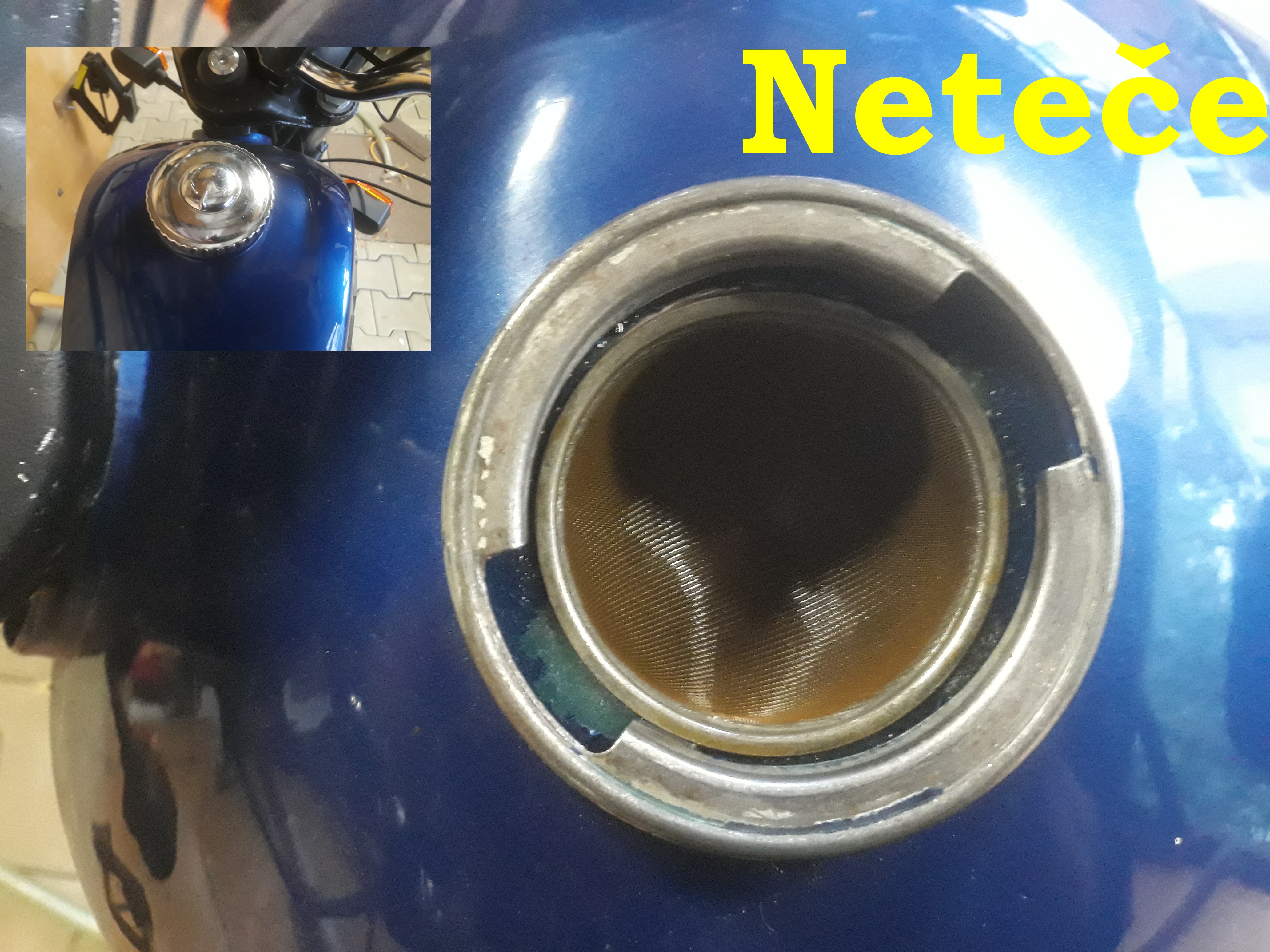

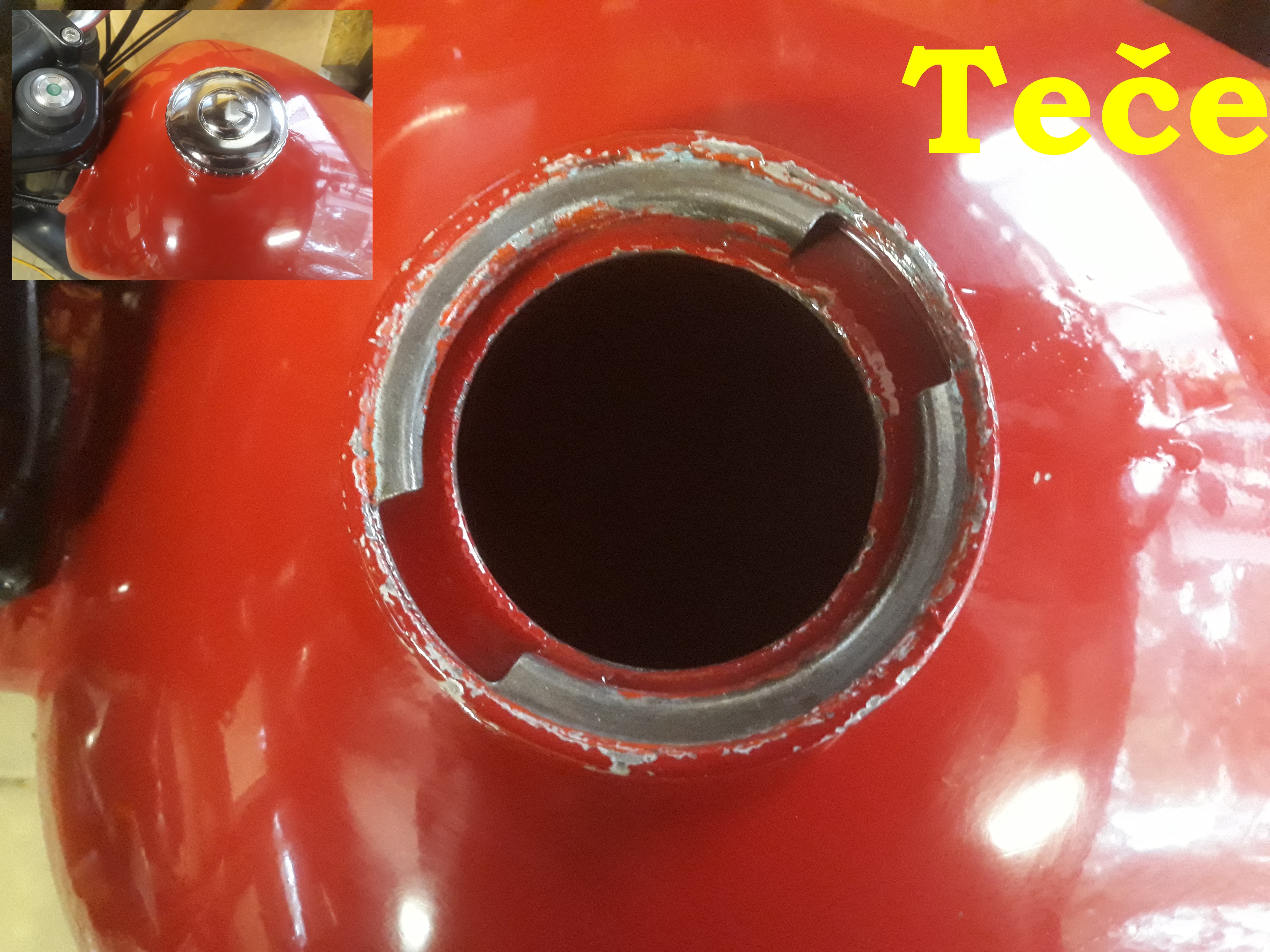

Ahoj máte někdo to uzamykatelné víčko na nádrž? Neteče? To original teče jak blázen tak přemýšlím o tomto. Dík za rady.

Taky mně to teče... Nechám si udělat novou gumu a uvidíme co a jak. Máte někdo nějaké řešení, které neteče? Třeba zvětšit díry? Přidat vložku nebo klobouček... Na první MZ mně to drželo bez problémů, i kamarádovi

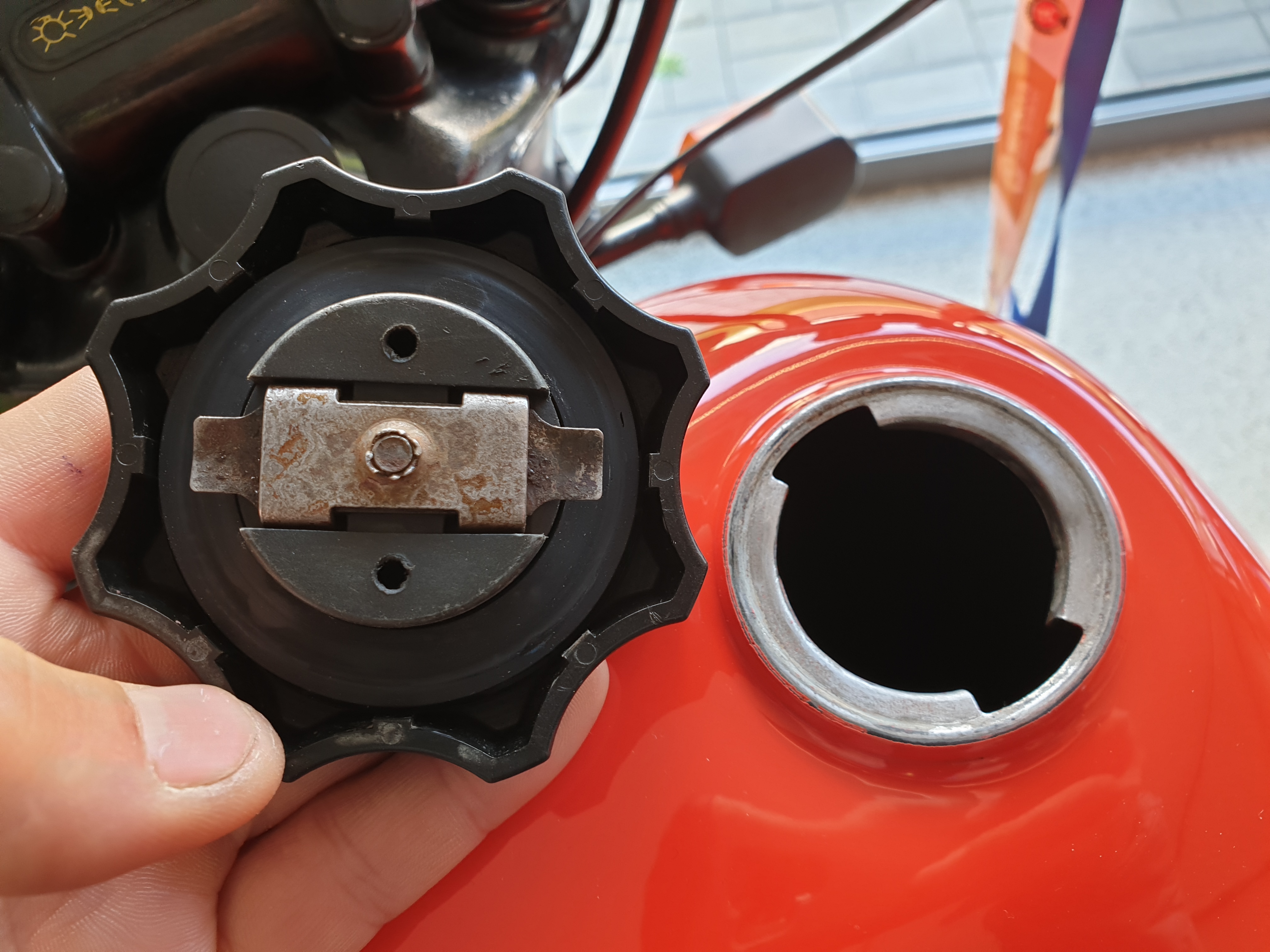

Zvětšil jsem provetravaci díry a neteče. Nechci jiné než origo víko, takže jsem to riskl. Malé díry neumožňovaly dobrý a rychlý odtok benzínu z víčka zpět do nádrže a tlak v nádrži, který vznikal při vyšší venkovní teplote, tlačil nahromadeny benzin ven. Při plném vicku tekl benzín kudy mohl. Zatím ok.
Re: Víčko nádrže mz 251 etz
Takto to vypadá. Vicko jsem rozdelal a provrtal i ten vnitřní plech.
Pěkný postřeh (tu) , víčka mám dvě a chci taky jen origo tak jedno takto poladím.

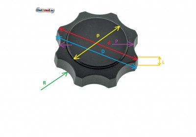

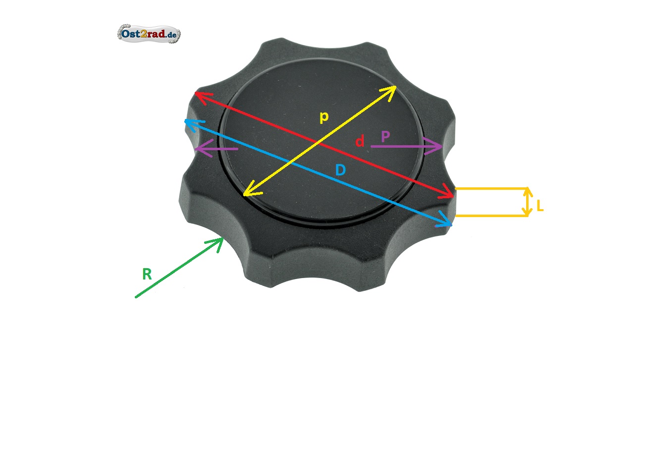

Zdravím vás. Mohl by mi některý ze šťastných vlatníků originálního víčka na 251-čku změřit a doplnit rozměry dle obrázku? :-)
Díky!
Rozměry v mm:
D=79,5
d=78
P=67
p=56
R=20 (poloměr)
L=15
L1=2 (výška deklíku na víčku)

Super, díky za rozměry. Počítám, že origo neseženu, tak ho vyrobim (grafitový polyamid-cnc-opískovat) a pokusim se odvzdušnovací dirky udělat trochu jako labyrint. Na moto mám zatim víčko těžce industriální, snad z nějakýho lakatoše :-)
