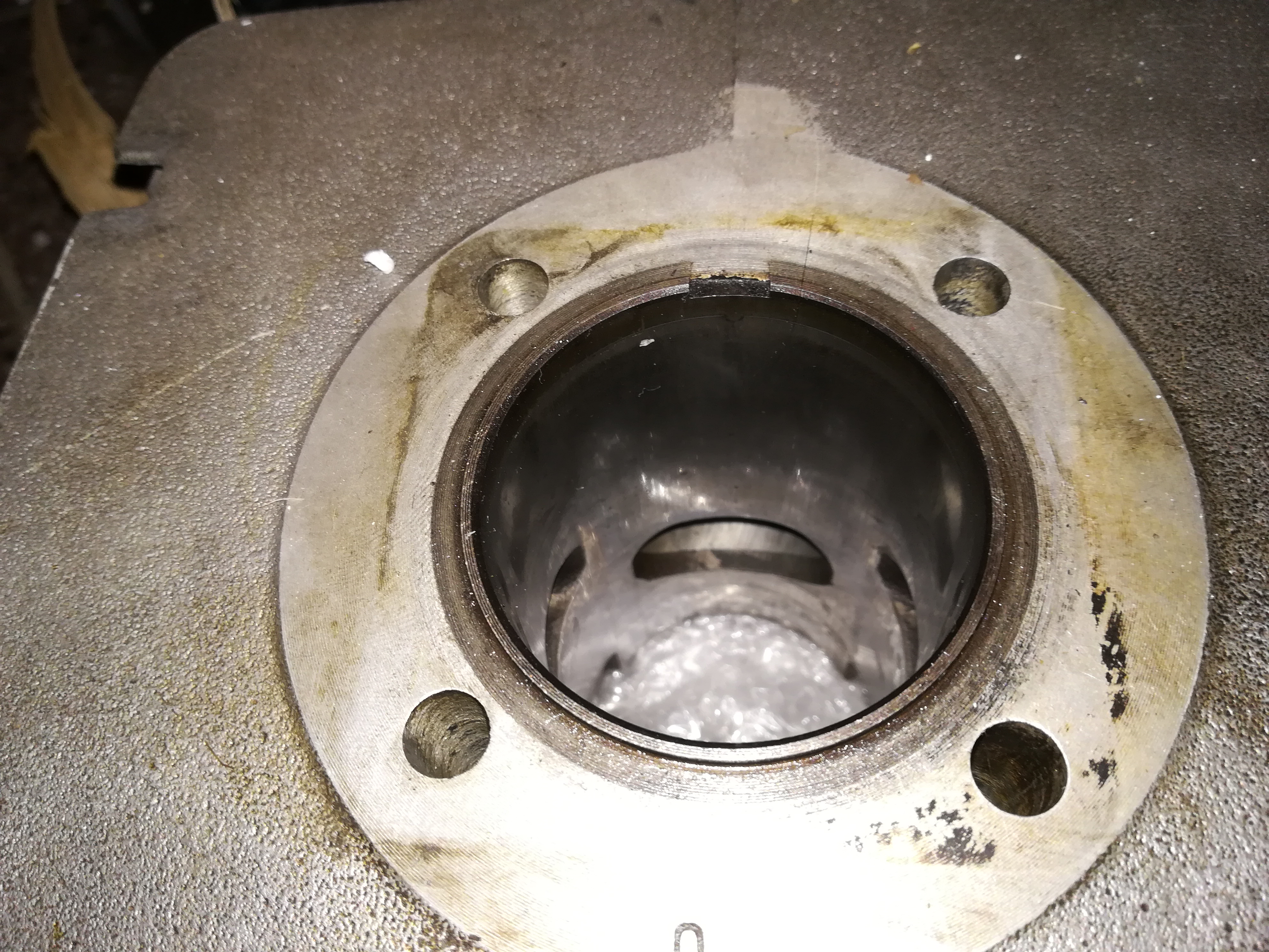

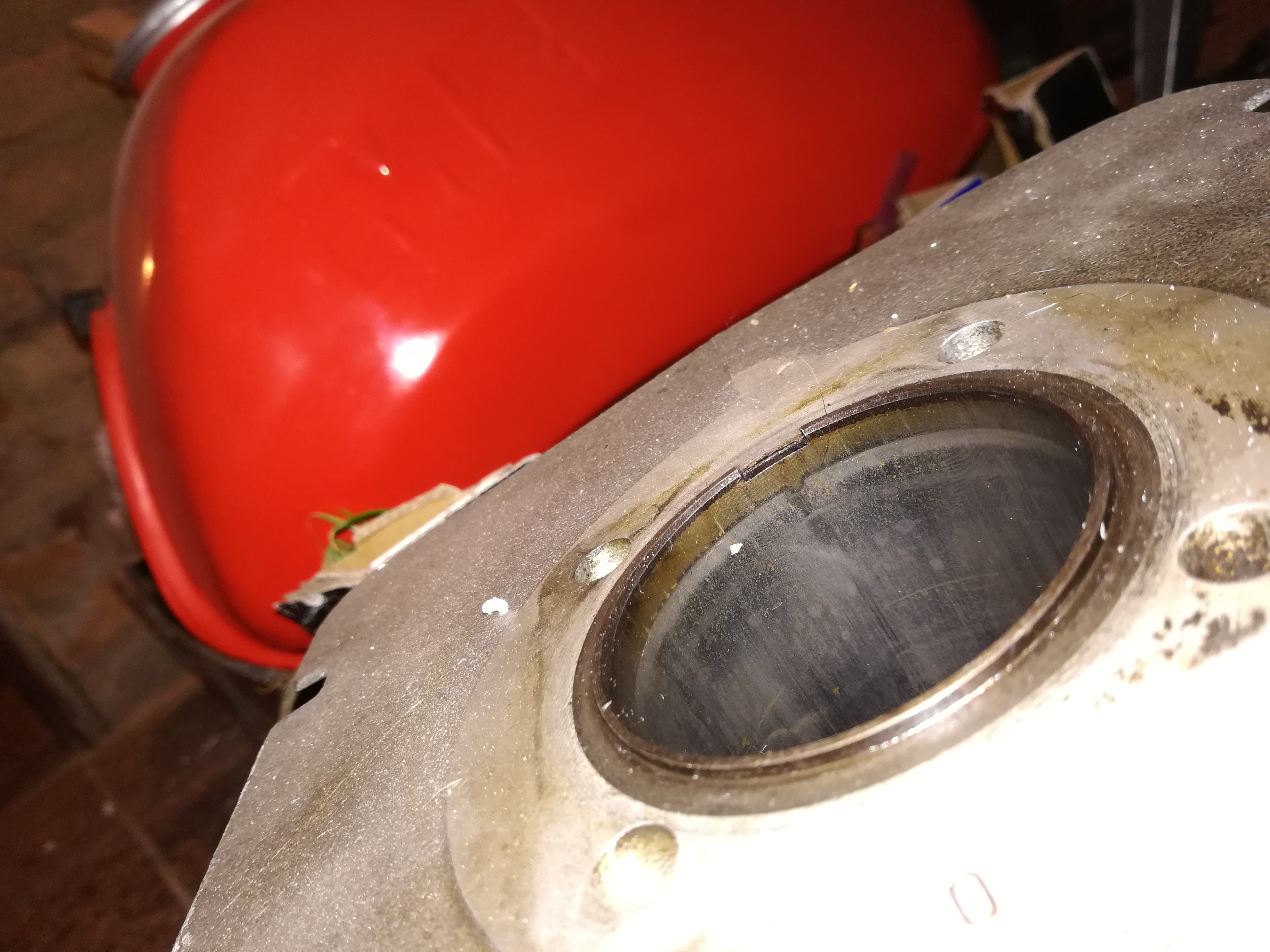

zdravím, když jsem se snažil zprovoznit ten můj povoz-etz 150, mimo toho že jsem nemohl doštělovat karburátor se dělo to, že motor jakoby syčel..po rozebrání vršku jsem zjistil, že je uštíplý kousek vložky válce, je to mezi válcem a hlavou, na straně u karburátoru. Potřebuji vědět, jestli když tam dám třeba silnější těsnění pod hlavu, tak bude vše v pohodě těsnit, nebo ne..kdyby ne, nevím jestli shánět píst s válcem nový, nebo jestli se dá koupit jen válec, a na starý píst dát jen nové kroužky.. co myslíte, zkušenější mechanici?

Tak, pokud dobře koukám, tak nemáš problém s vyštíplou vložkou, ale s prasklou vložkou. Ono vyštípnutí by hliníkové těsnění asi v pohodě utěsnilo, ale prasklinu vpravo vedle vyštípnutí nemá jak...
Pokud koupíš jen válec, dej ho vybrousit. Myšleno jetý válec výbrusu schopný. Nejlépe po změření někým, kdo umí s dutinometrem zacházet. V některých brusírnách to totiž moc neumí.
Koupíš-li nový válec, pak bude i s pístem, kroužky, pístním čepem, pojistnými kroužky a někdy i těsněním pod válec. Budeš mít nultý výbrus. Namontuješ a zajíždíš.
PS: koukni mezi horní dvě žebra válce ze strany sání, jestli tam bude omastek.

Sehnal bych válec , jety na co nejnižším výbrusu , na ETZ 150 to furt jde docela dobře.
Pak to dát na výbrus , nejlépe někam kde fakt mají dobré reference a udělají ti to dobře , pak to nahodis a jedeš , jen ta práce s tím zajetím .... .

To já bych klidně koupil nový, jenom nevím jestli bude kvalita odpovídat fakt novému.. Koukal jsem že to prodává extreme bike, moto prodejna, motokrámek.. Kde bych nemusel u koupi udělat chybu? Ať to aspoň něco vydrží když už do toho takhle jdu..
Re: uštíplá vložka
Asi bych si připlatil a koupil ten nový německý od MZA (co nabízejí na extreme bike)...
Re: uštíplá vložka
taky bych to tak viděl, ještě vyzjistím jestli to je fakt jenom válec s pístem, nebo jestli dávají celou pístní sadu a půjdu do toho.. po třech letech už se chci svézt
Re: uštíplá vložka
Pozor , na FB motorkářů bral někdo od MZA novou klikovku a neodjezdil na ni ani sezónu a normálně na zápalku se mu utrhla .... , Neuvedl tedy krám ze kterého byla jen že je to výrobce MZA , takže nevím či se to za ty peníze fakt vyplatí to brát.
