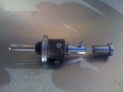

Možná by nebylo od věci si udělat nějakej dynamickej generátor předstihu podle otáček. Už jsem to chtěl zkusit dřív, ale nějak se mi do toho nechce, protože to nevypadá jako práce na jeden večer. V každým případě si nejdřív zkusim pohrát s tim pevným nastavením. Nějaký tip, jak to nastavit co možná nejpřesněji? Posledně jsem to musel nastavovat několikrát než jsem trefil do těch cca 2,5mm. Nemám nástroj na měření předstihu, co se šroubuje do závitu na svíčku, takže to vždycky dělám tak, že si najdu krásnej rovnej dřevěnej váleček nebo tak něco, najdu HÚ, udělám zářez, naměřím 2,5mm a v tom místě nastavím jiskru.
Re: Nechce přes 6000 RPM, nízká maximálka
S tím předstihem bych nedělal takovou vědu. Sice jsem to taky dělal přesně hodinkama zašroubovanýma v držáku místo svíčky a pak ještě kontroloval stroboskopem, ale ve výsledku to nemělo nějak zásadní vliv. Předstih od 2 do 3,5mm byl v pohodě, rozdíl ve výkonu byl malý. Honit tam nějaké desetinky mi přijde mimo. Navíc při kontrole stroboskopem jsem zjistil že předstih se se zvyšujícíma otáčkama mírně zmenšuje, cca o několik desetin.

Používám toto:
