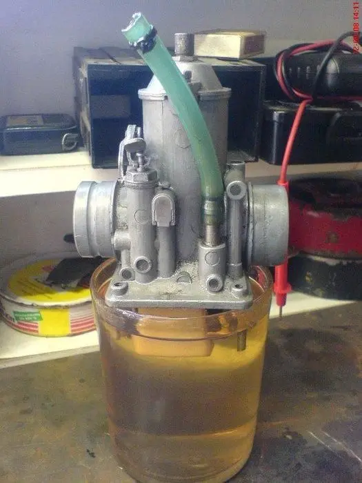

Ahoj.. Jehla na druhem zarezu od shora. Karbec jde na prirubu krasne ztuha a neprisava. Difuzory jsou ciste.. Dnes jsem zkousel 3 velikosti trysek,jak hlavni tak volnobezne. Ale bohuzel to same.. Udelal jsem znovu hladinu presne 29 zavreno a 32 otevreno. Kroužky jsou v zámcích a pohledove jsou v poradku. Pist je malinko chycenej nejspis se nekomu prehrala,ale nic hrozneho. Ale u toho valce si nejsem tak uplne jisty.Nerekl bych ze bude na 100 procent. Kazdopadne vybrus udelam.
Re: Pomoc!! Prosím o radu MZ 150
měřil jsi hladinu takhle jak na obrázku???
Měř to s těsněním, od kraje nádoby po hladinu by to mělo mít, která je psaná pro 150

No takhle jsem ji nemeril.. jen šuplerou od hrany karburatoru i s tesnenim po vrsek plovaku. Tak jako se pise vsude.
Změř to, jak říkám já a schválně řekni co si naměřil
Majkl: vysvětli mi, proč to má měřit i s těsněním, já bych to naopak měřil tak jak je na obrázku bez těsnění.
Dej vaničku na karbec s těsněním a bez těsnění, nějakej rozdíl tam bude, ale nepatrnej... to těsnění má taky nějakej milimetr ( ok hraje to tam hovno roli )
já to prostě dělal s těsněním... jelikož je hladina +- 1mm, tak je to prdel a pojede to tak či tak

Jsou totiz k dostani papirova nebo gumova tesneni plovakove komory.. To gumove je o kousek vysi,tim padem se o ten nepatrny kousek prostor v plovakovce zvetsi.. Kazdopadne dneska sem odvezl valec na vybrus. Ale jestli ani to nepomuze pak uz si nevim rady. Vsechno co se dalo udelat nebo vymenit uz jsem udelal. Jeste udelam podtlakovej test jestli motor neprisava nekde mezy kartery.

Majkl: já osobně bych řekl, že je důležitý rozdíl mezi vejškou hladiny a tryskou a to jestli je tam těsnění 1mm, nebo 0 to přeci nezmění, tím se ti změní "hloubka" benzínu, nikoliv pozice hladiny vůči trysce, nebo plováku, to jsou dvě rozdílné věci.
Nebo se snad pletu?
Podle mě není důležité kolik je v karburátoru benzínu, ale jak vysoko je hladina od trysky a to s tloušťkou těsnění nesouvisí.

Základní návod radí měřit hladinu šuplerou od hrany karbcu po vrchní bod plováku. Takže když si tu hranu karbce o 1mm zvedneš těsněním pak máš o 1 mm větší hladinu .
