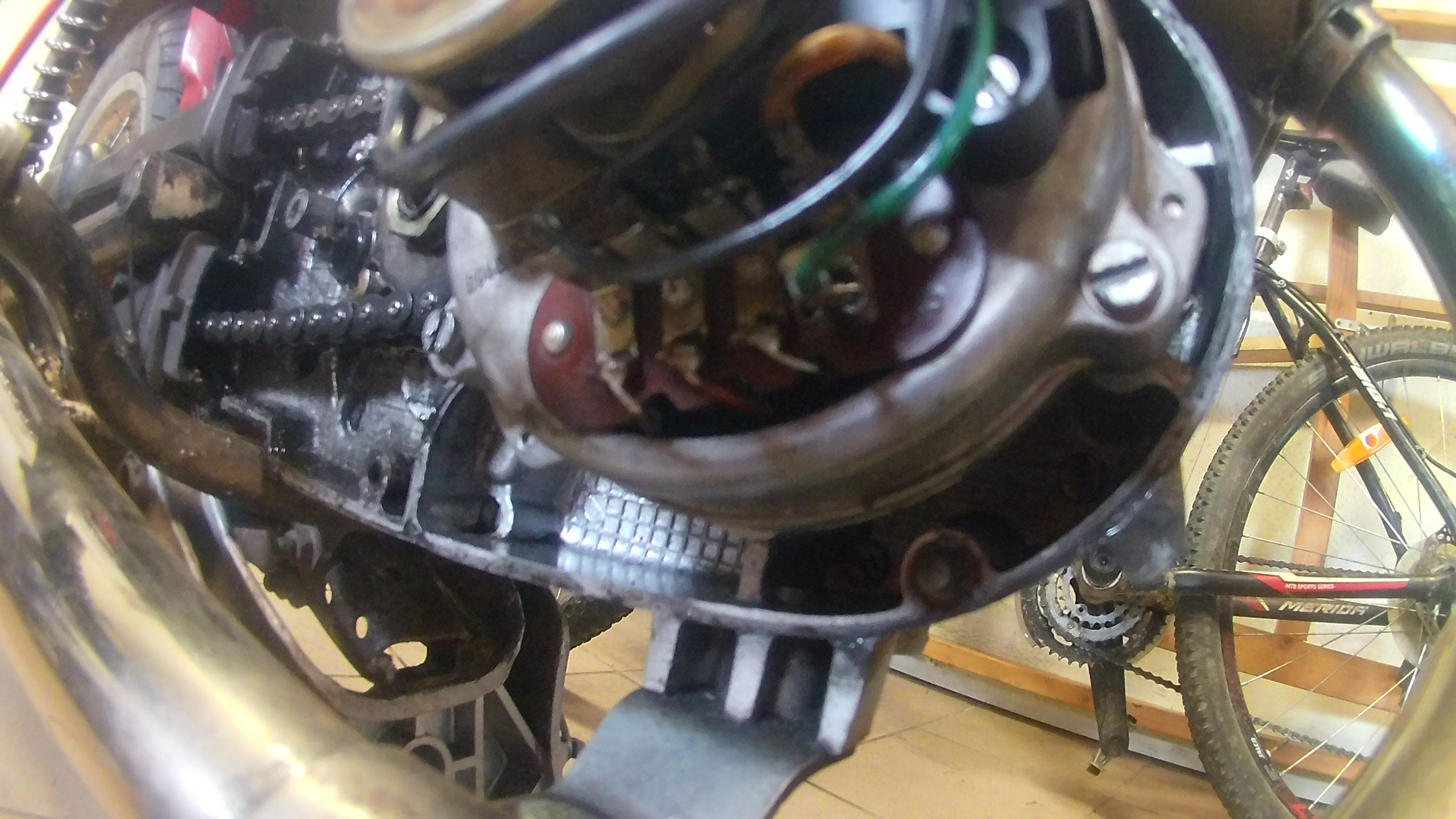

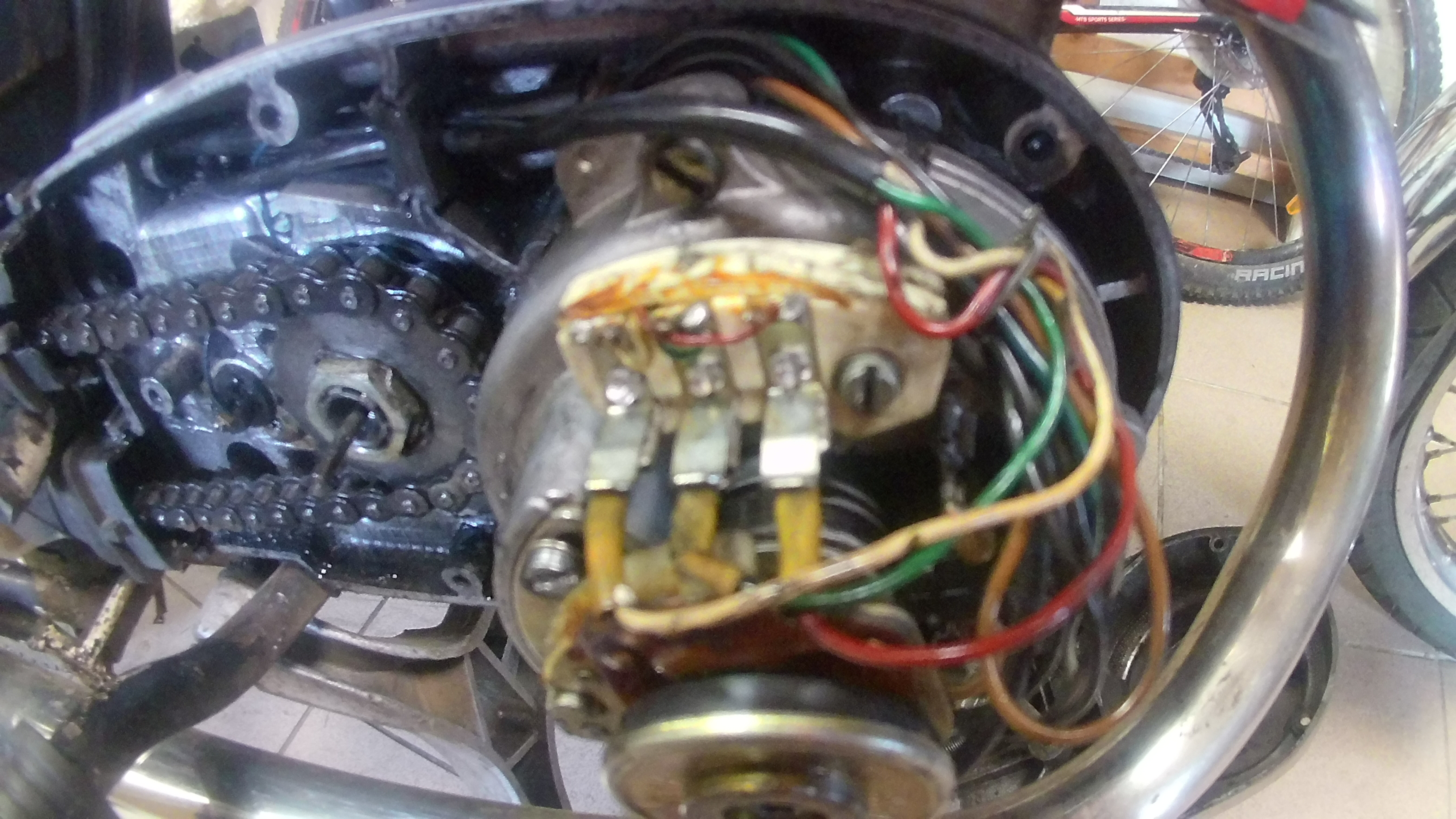

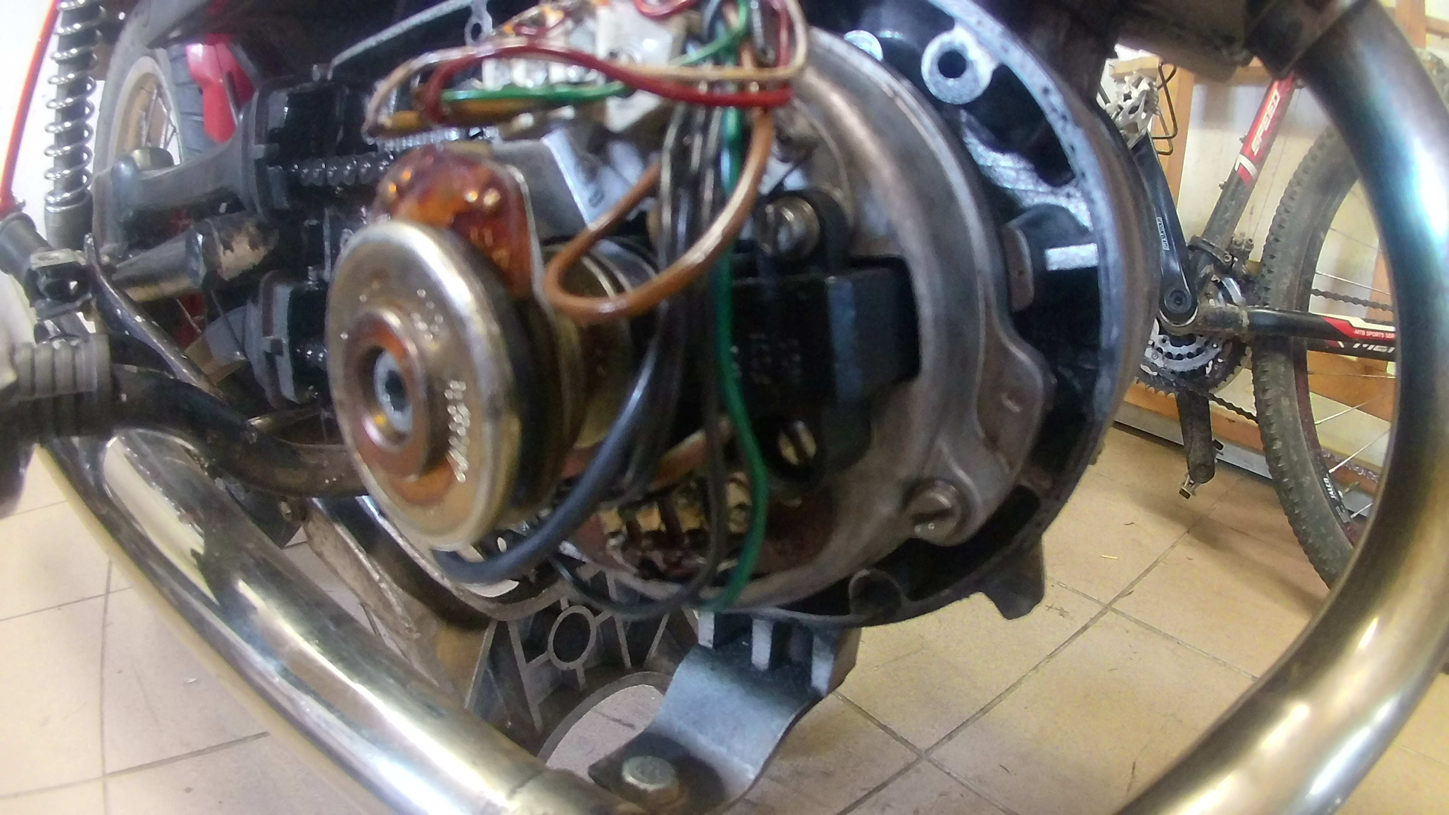

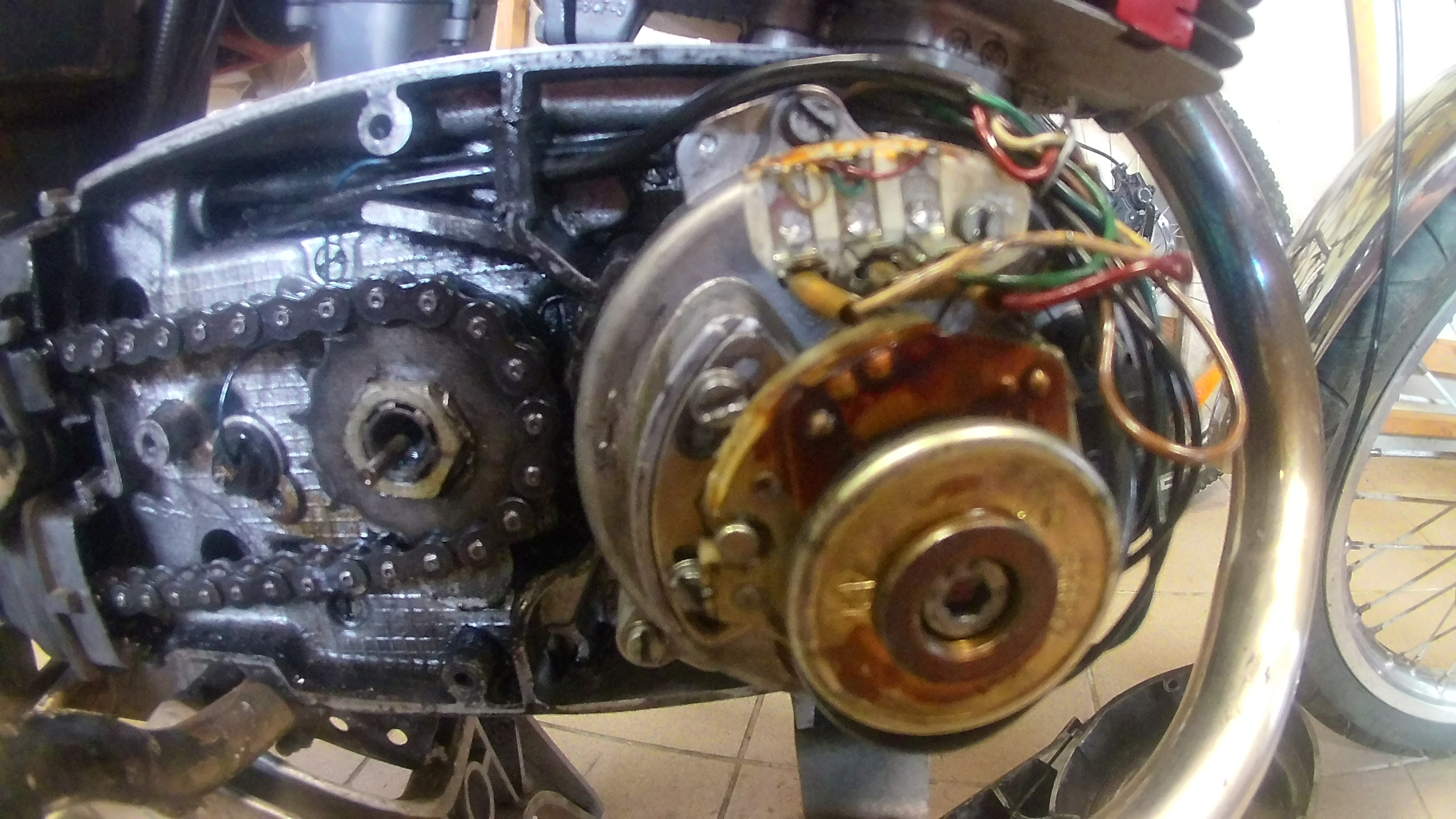

Re: je to ok ?
Zkus vyfotit z více stran snímač s alternátorem, nejlépe se sundaným celým pravým deklem. Dle mě je zakopanej pes v elektrice okolo snímače.
