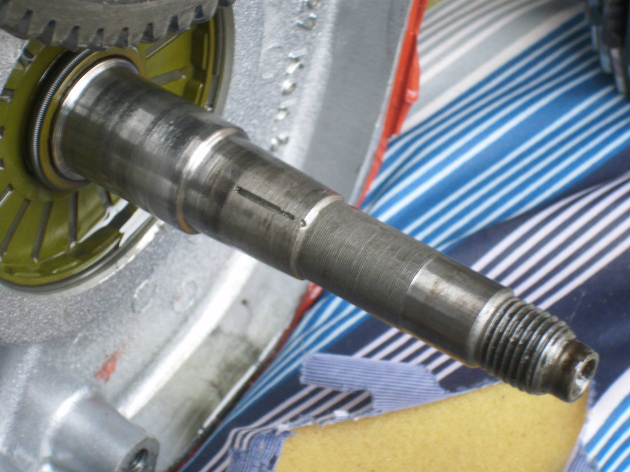

Teraz mam dilemu ci mam menit kluku. Povrch kuzela je trochu poskodeny, ale nie je to az take zle podla mna.
Keby som to prebrusil jemnym brusnym papierom, odmastil a zalepil locktitom tak by to malo byt fajn ze ?
Dalsia otazka: aku hrubku distancnej podlozky tam mam dat?
Dakujem
Re: Renovacia MZ ETZ 251
Není nic lehčího, než to vyfotit, dát sem a kluci ti řeknou :-)

Pridavam fotku:

Kamarat mi opravil spojku, vsetko sa zda byt ok :).

Ta klika je v klidu, odmastit nalepit, nazdar ! Do tlumičů nevím co se dává... Ale najdeš na netu, bible atd.
