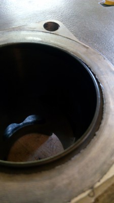

Ahoj, už se někomu stalo, aby se mu upálilo těsnění pod hlavou? Díra je přibližně o 2mm větší :D
Těsnění pod válcem jsem nahradil silikonem, jelikož byla velká antidetonační štěrbina mezi pístem a hlavou.
Hlava úplně nová DDR.
Karbec nyní originál (Bing nechce jet)

Pod hlavou je tohle upálený těsnění, pod válcem byl silikon.
Antidetonační mezera těch cca 0,9 mm by měla být OK.
