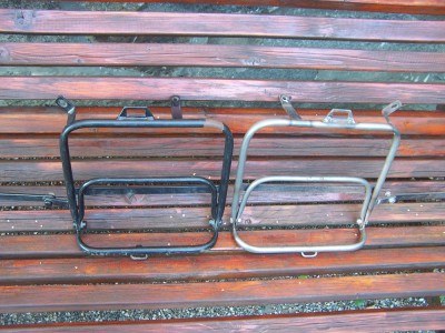

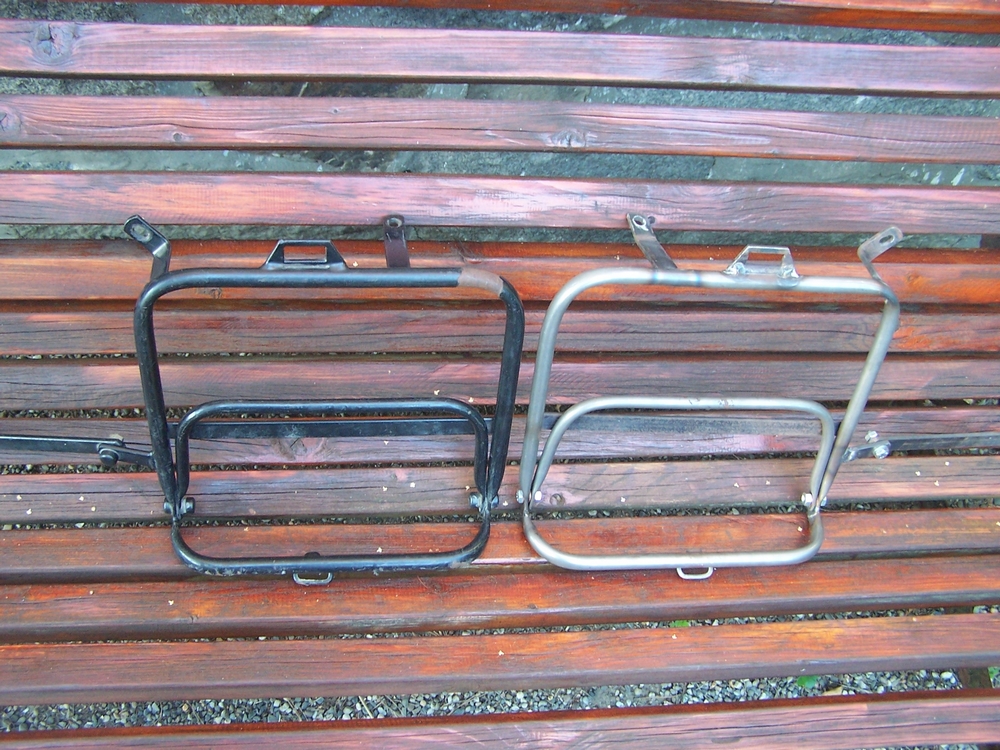

pár fotek a rozměrů
Ty černé nosiče jsou namontovány na TS250/1 se zadním uchycením pod sedlo (podobně jako u ETZ) a jsou pro kufry Pneumant, ty chromované na ES250/2 jsou pro orig. brašny a zadní uchycení je k držáku blatníku. Použitá trubka je jak jsem zmínil 16x2, plocháč 20x3mm.
Pokud budete montovat jiné než orginální kufry, doporučuji je nejprv koupit a pak podle nich nebo plotny pasovat držáky. Nakonec to může vypadat úplně jinak než původní DDR system. Pro zpevnění celé konstrukce se dají boční nosiče vzadu spojit trubkou za zadním kolem, jak to měl na své ETZ Harry, nebo vytvořit celou konstrukci i s nosičem pro topcase v jednom.

Naprosto luxusní dokumentace, děkuji!!!

Jeden z rukou východoněmeckých soudruhů, druhý z rukou českého kutila :-) Ještě komaxit a šup s tím na moto 8-O
Re: Origo nosič kufrů, kufry?
bejt to focený až po komaxu, nepoznal bych rozdíl... (tu)
