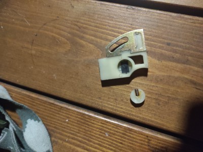

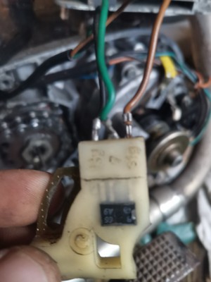

Zdarec chlapi, mohl by mi někdo poradit jak opravit tento dil

Záleží co je s ním špatně.
Zkus projít návody na opravu snímače tady http://www.mz-world.cz/forum/faq/
Re: Hallův snímač otáček
Použij na to tohle: https://www.gme.cz/tle4935l

Takže jestli tomu dobře rozumím tak vyříznout ten starý a místo něho napájet tenhle? A proč je údržby strany ten váleček k čemu tam slouží?

Nevíte náhodou co je to za ten váleček v tom plastu??
