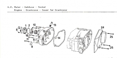

Zdarec, nevíte někdo rozměry o kroužku krytu náhonu otáčkoměru? MZ 251. Díky

Docela bych řekl, že bude mít průměr jako to víčko a vnitřní průměr jak zajišťovací plech hrubého nastavení spojky
Re: O kroužek
Nový kroužek má tvar oválu 4x3 mm o vnějším průměru cca 83 mm...
Re: O kroužek
Řekl bych, že ten kroužek má mít čtvercový průřez. Alespoň jsem takový vždy našel při demontáži.
- Příspěvky: 111
Re: O kroužek
Možná byl rozpláclej, já tam mám normálně kulatej, už si nepamatuju, jakej tam byl, když jsem jí kupoval.
