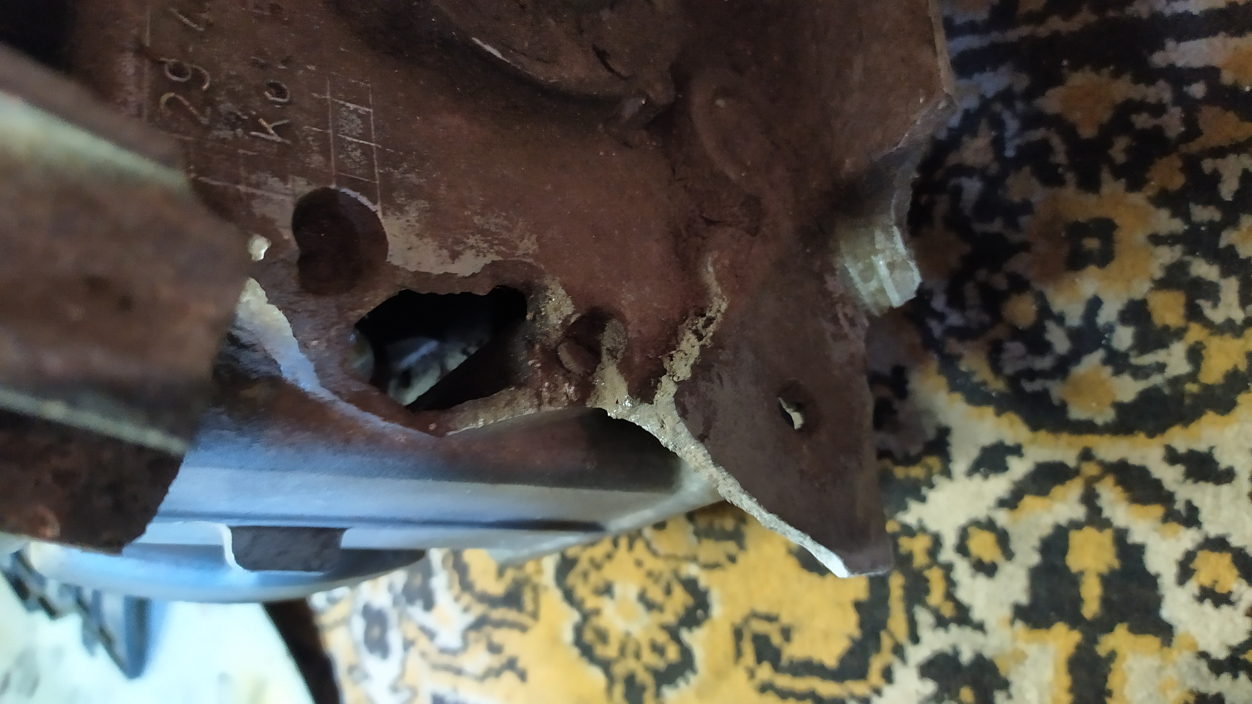

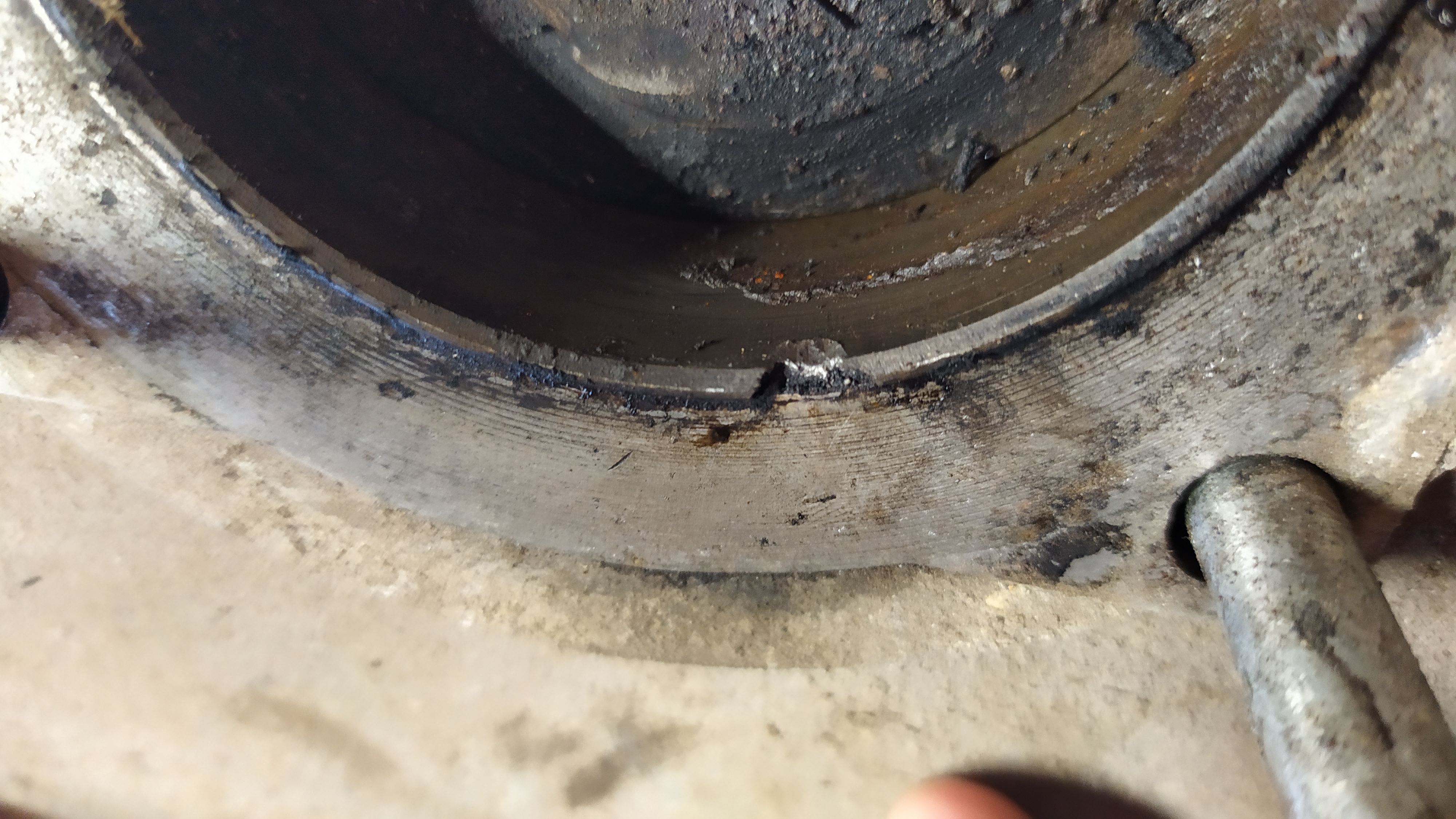

Zdarec kluci, chci se zeptat jestli jde opravit tato vložka a karter zavařit? Přijde mi škoda to vyhazovat. Díky

vařit v žádným případě. Muselo by se to předehřát autogenem, vyvařit něčím na litinu, autogenem dochladit. Pak by to nejspíš stejně ruplo nebo minimálně zkroutilo. Brusičem bych nechtěl být...
Jestli není prasklá a chceš nutně experimentovat, tak tomu pilníkem strhni hranu na vylomených hranách. Kroužky k tomu nedojedou a těsnění hlavy by to mělo udržet. Bez záruky samozřejmě a velmi rychlou reakci na spojkové páce vřele doporučuji...
Karter vyvařit lze, ale počítej s tím, že se bude kroutit jako psí víno. Jde o to, kolik odpadlých kusů máš k dispozici. Není podstatný, že se zkroutí to, co bys vyvařil, ale to, že to pokroutí zbytek karteru a nebudou lícovat dosedací plochy, vyosí se díry pro ložiska. Dotáhneš to a nebude se točit převodovka. Např...
