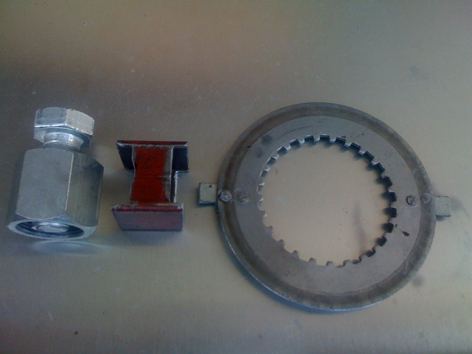

To jsem koupil , ozubený půlměsíc, pružinu, protikus ozubeného kola a nýty a jednu podložku spojky na výrobu přípravku k povolení koše a hřídel nakopávačky (přišla mi delší než originál
problém..hodně špón z ozubených kol v motoru..takze jsem dam nalil asi 2 litry oleje (dohromady) vzdy vylil na vypouštěcí šrouby dal co nejsilnější magnety co jsem našel.. a postupně čistil..až na dně motoru zustal takový ten film z microšponama..tak sem pres noc do motoru nalil technický benzín a rano vylil..rozdělal a fakt to bylo čistý!! HURÁ

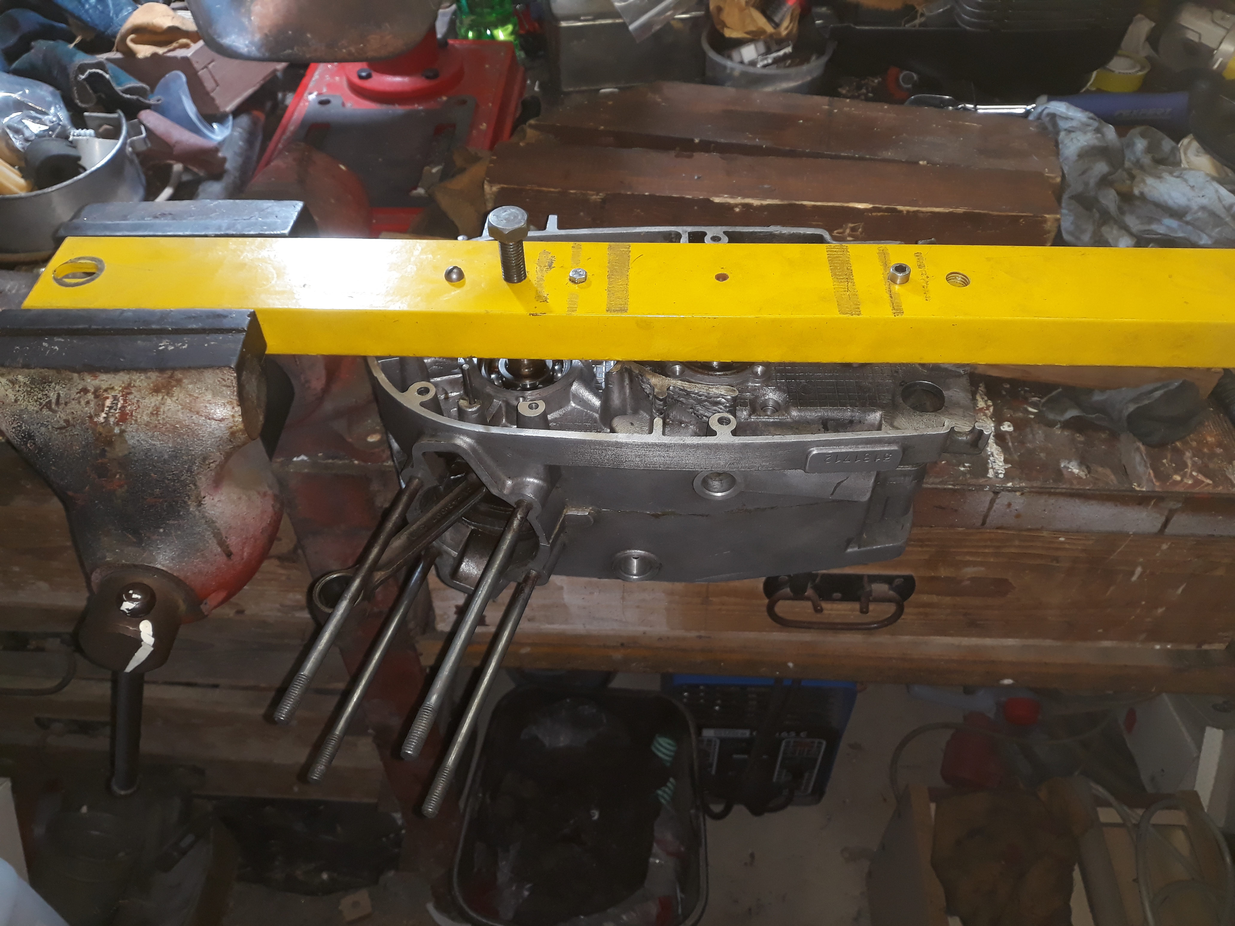

Půlení motoru.. Chci po sezóně půlit motor protoze si po těch kilometrech zaslouží ložiska a trochu péče..další důvody..chčije z něj olej gufera atd snad nikdy nikdo nedělal..
Co jsem koukal na půlení jsou přípravky jako kus jeklu s dírama nechce se mi ale za něj dávat 2tis. Je k půlení nutný?
stahovák primáru a přípravek na povolení spojkovýho koše mám.. chci to dělat až na podzim...

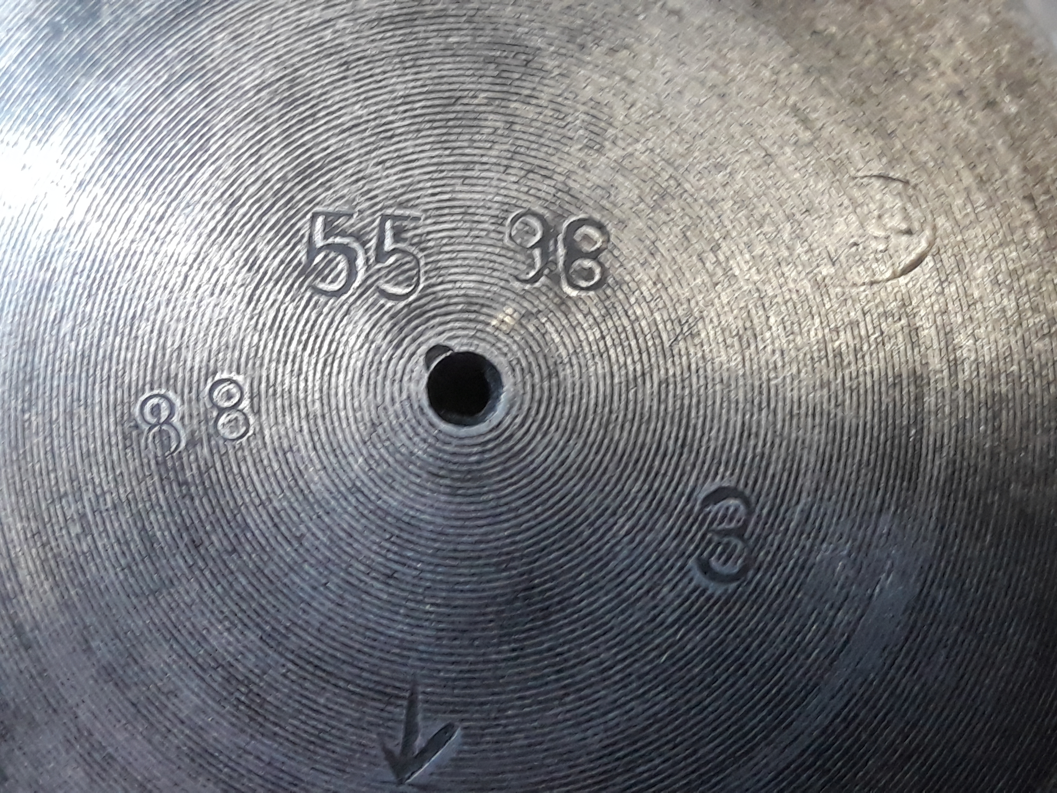

Jelikož je stav motoru neznámý.. Jak je možný zjistit zda potřebuje nebo nepotřebuje výbrus? A při půlení motoru je dobrý koupit klikovku? nebo nechat opravit a vyvážit původní (myslím výměnu ložiska)
