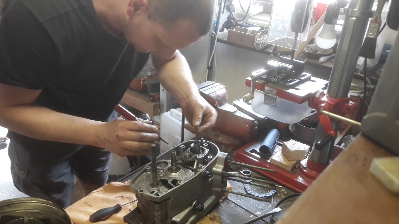

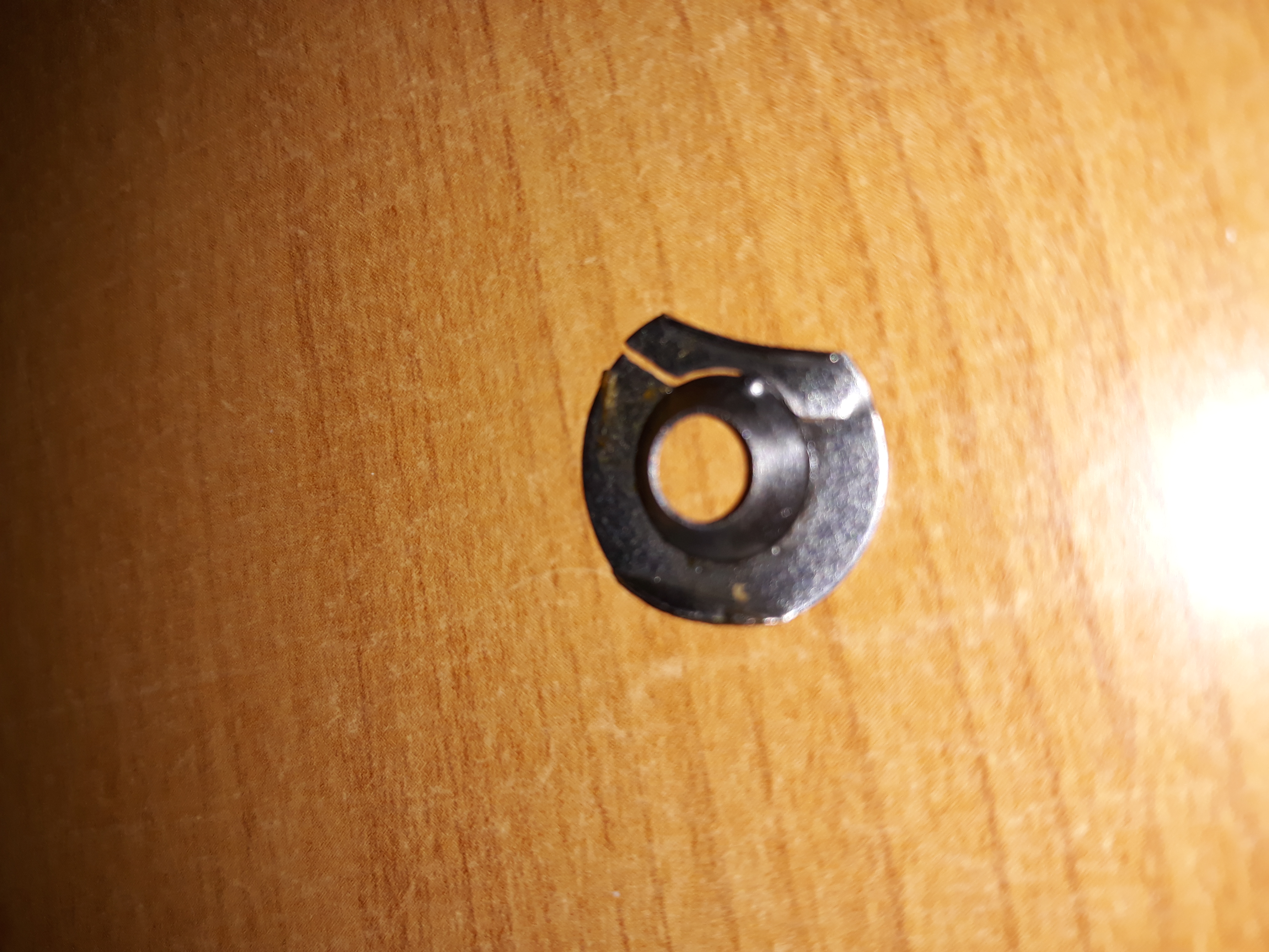

Já to vyřešil nákupem dvou velkoplošných pozinkovaných podložek. Jelikož mi zdechnul HDD na kterým jsem měl foto, tak to nemohu ukázat a rozdělávat to kvůli tomu nebudu.
První podložku jsem vzal, přišrouboval v místě u náhonu na otáčkoměr a fest dotáhl. Lehce se prohla. Vzal jsem průbojník a poťukal po vnitřním obvodu gufera. Znova dotáhl a zase poťukal. Tak dlouho, dokud nebyl vytvořen kužel pro šroub a zároveň zahloubení nad guferem. Tím nedrhlo o podložku primární kolo na klikovce. Orýsoval jsem kolo náhonu otáčkoměru a v podložce vypiloval půlměsíc, aby nedrhlo kolo náhonu otáčkoměru. Podložku jsem usadil, dotáhl šroubem a průbojníkem zajistil o stěnu karteru. Tím se zamezí pootočení podložky vůči karteru.
Druhou podložku jsem obdobně (jen bez půlměsíce) vyrobil do protilehlý díry. Tam jsem vyřízl závit a dotahoval a ťukal. Zahloubení jsem nedělal.
Podložky nejsou tenkostěnný, maj tloušťku asi 1 mm. Držej jak Helvécká víra. Stály mě korunu a deset minut práce...?
PS: povedlo se mi spáchat obrázek z videa - rozlišení je krize, ale napovědět to umí. Na obr. chybí ještě ohnutí podložky ke karteru, ale to asi pochopíš...
Re: Zajišťovací podložka gufera
Děkuju za odpověď,
tak nějak to asi dopadne, kdyby nikdo jiný doma neměl. Možná by stálo zato nahřát tu podložku do ruda a vyrazit ten střed mimo motor. Já ho vyndanej nemám a bušit do karteru se mi nechce.
Dolík stačí malej a podložka je měkká, ale s motorem venku to je jednodušší. Ohřejvat to nemusíš. Vytvarovat to můžeš i na tvrdším kusu dřeva.
