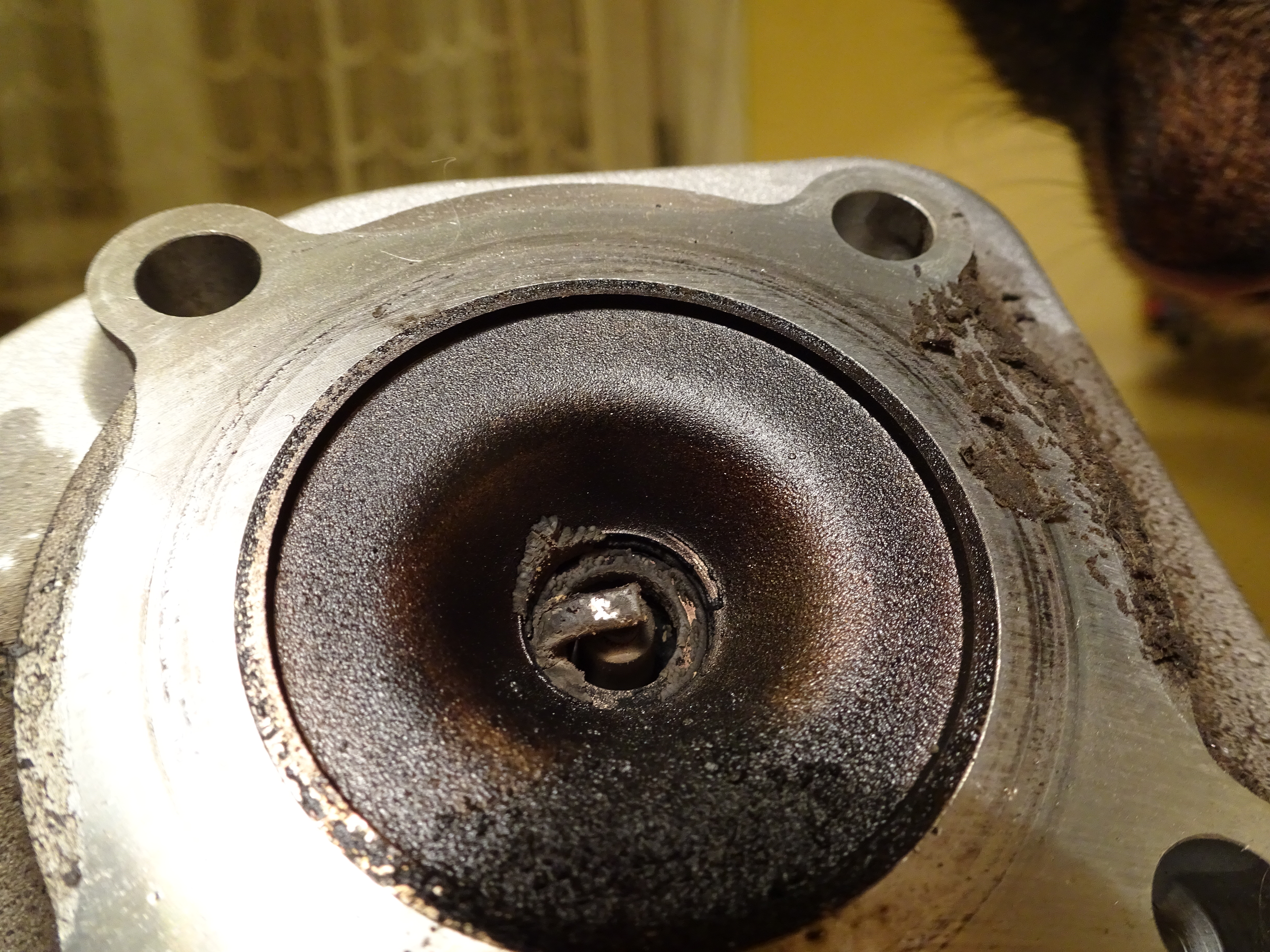

Ahoj, nevíte někdo, čím vzniknou takovéto usazeniny kolem svíčky? (Je to ze skútru po ujetí cca 4.000 Km)
Re: usazeniny kolem svíčky
celkově to vypadá na příliš mastnou směs a možná nekvalitní olej
Olej Mogul TSF, oilmaster. Stejnej leju do MZty, tak doufám, že zevnitř nemá stejný "vodní kámen" ;)
skůtr říkáš? to je asi blbost aby to sálo olej od někud jinud co?
Nene, napravo od klikovky je altík a v levo variátor (bez oleje). Rozebral jsem motor, protože jezdil blbě (když se ohřál, tak neměl v nízkých otáčkách tah), myslím, že pomůže výbrus, protože když dám píst bez kroužků do válce, tak propadne bez jakéhokoliv odporu a navíc se píst lehce ve válci vyklá do stran, což předpokládám nemá být.
Ubral bych na bohatosti směsi. Svíčka nespaluje úsady - je studená.
