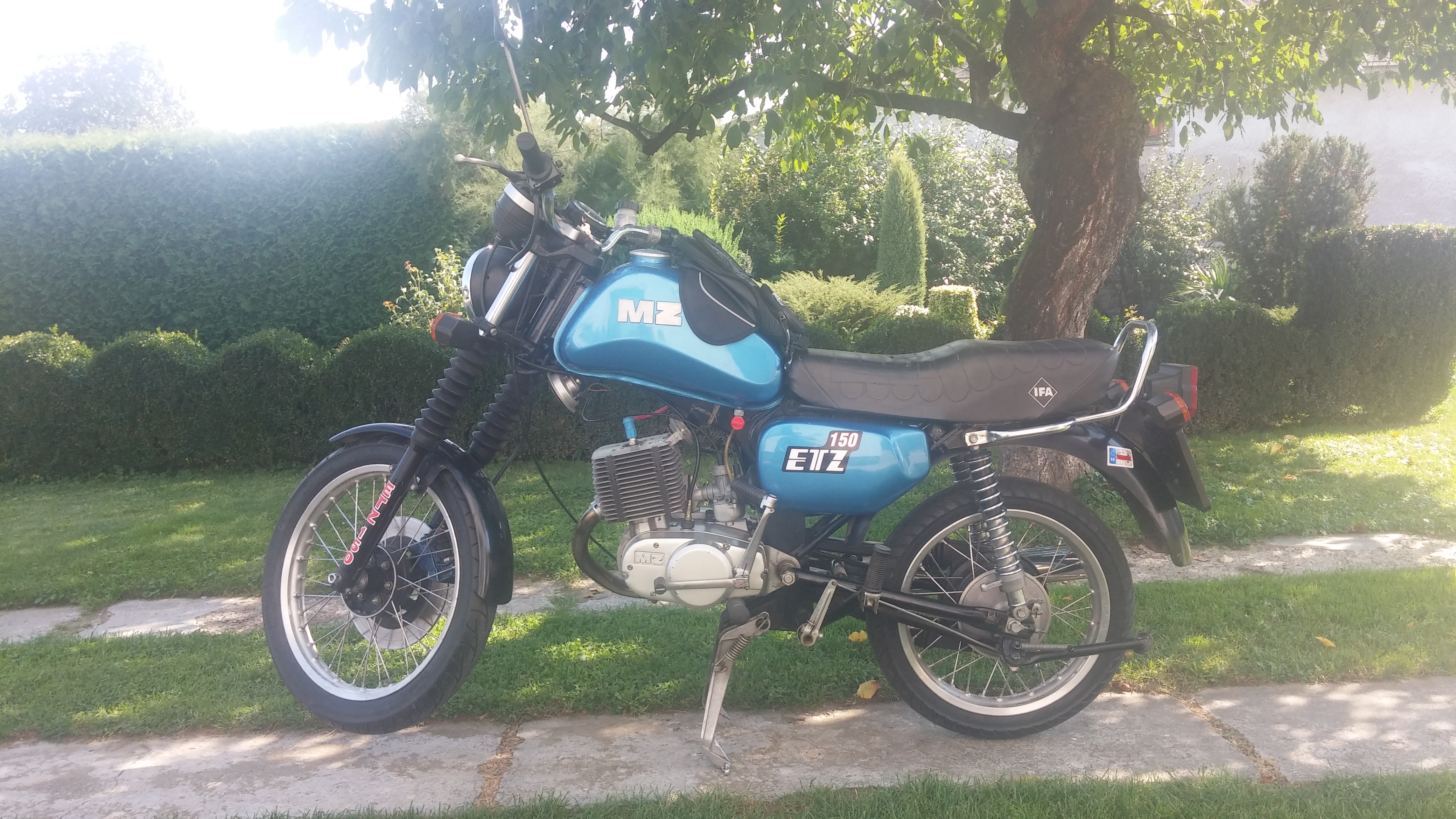

V presu mam novu ContiGo 2.75 R16 a do zadu som kupil 90/80 Savu. Ta sava je dobra len je v3lmi nizka a smiešne to vyzera. Ked som kupil MZ tak som mal vzadu 120/90 tiez Savu ktora drzala paradne ale tiez mi šuchala tie gumy od retaze. Tak teraz neviem co mam dat do zadu

Tak to vyzera ked je vzadu 90/80

dej tam rozměr, co je napsanej v TP - 110/80-16 resp.110/90-16
