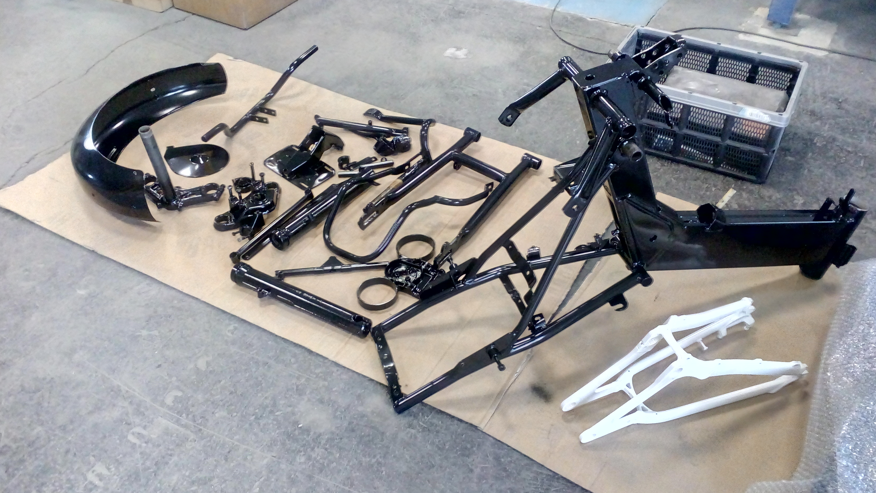

Otazka, ako vybrat loziska z KRKU riadenia? Idem na komaxit a rozmyslam ci ich tam nechat a zakryt to a utesnit, alebo vybrat a dat nove (je to par eur), ale povodne loziska su dobre.
Re: Renovacia MZ ETZ 251
měnil jsem je za zapouzdřená, zbavil jsem se tak mastných fleků na krku a brýlích
jednoduše je vyklepneš kulatinou - dolní shora, horní zespoda

Stvrtok, vyzdvihnutie dielov

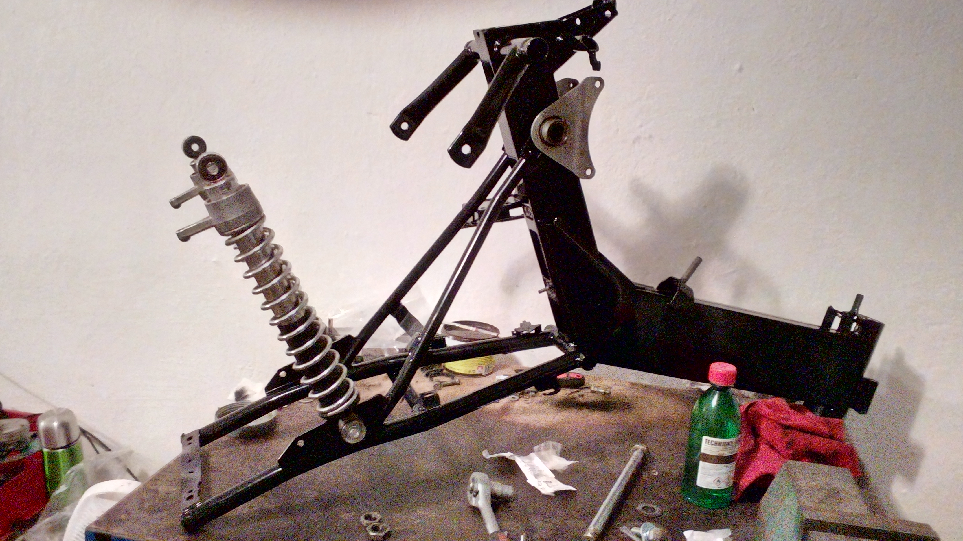

Piatok
Piatok
piatok
piatok

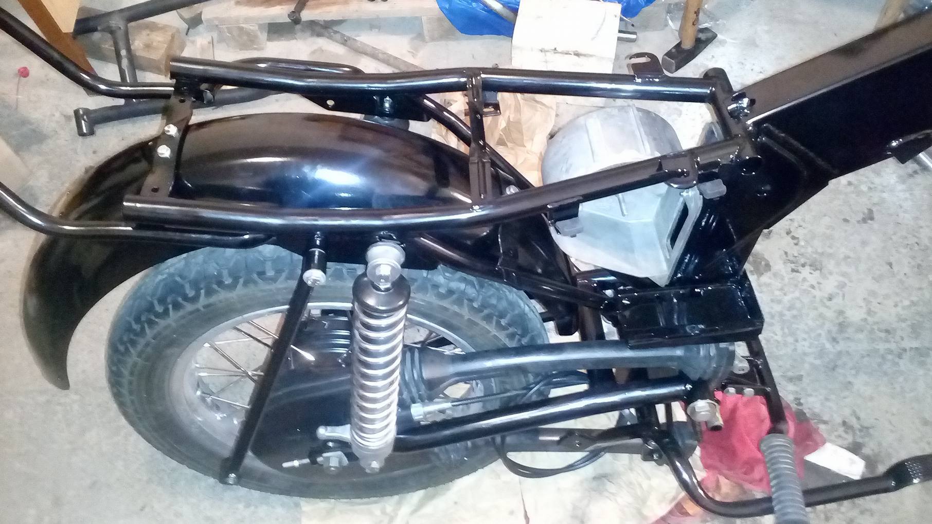

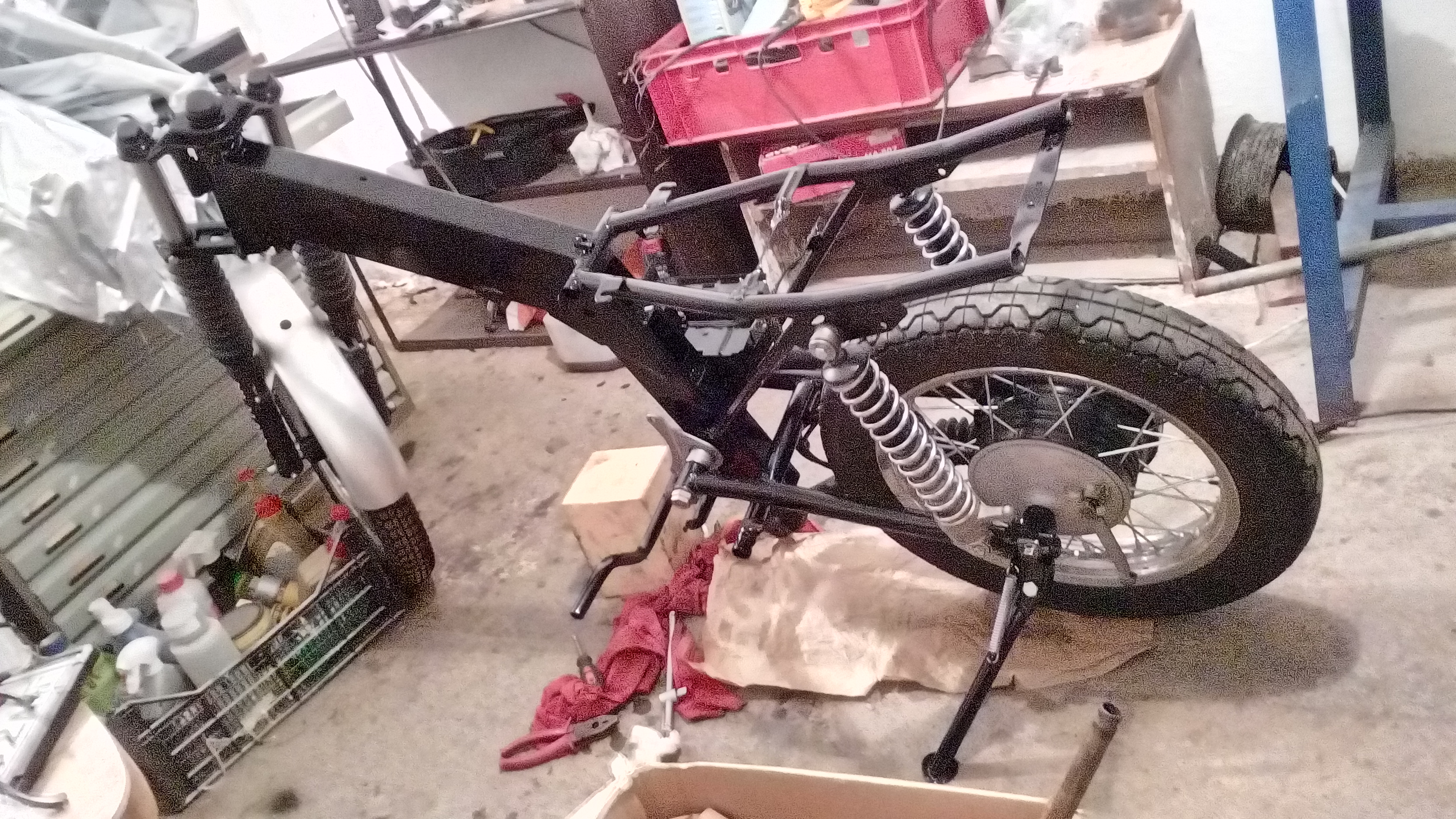

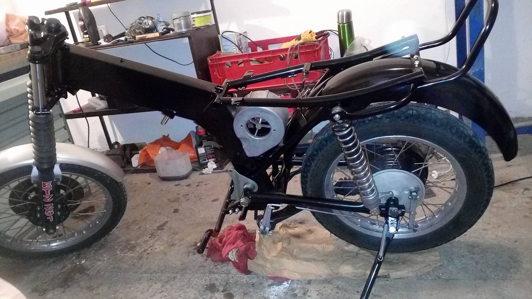

Dnes
Dnes
Dnes
Dnes
co to zadní madlo? :-|---
Francek
Příspěvky: 40
Registrován: sob 30. led 2016 01:32
Příspěvek od Francek »
Problem ? ;)
Můj názor je jen ten že když už si někdo dá takovou práci, vyplatí se jen v podobě snahy o originální stav... Ale s výsledkem musíš být spokojený hlavně ty !:)!
Francek
Příspěvky: 40
Original stav to uz nebude, kedze to je komaxit, co originalne nebol. Chromovat sa mi to nechcelo davat, ale na bazosi mam inzerat, ze zhanam tento diel original chromovany :).
Fighter
Příspěvky: 41
Příspěvek od Fighter »
Šak madlá boli originál aj čierne, ja mám také... spolu s pružinou v zadných tlmičoch
Komaxit je v pořádku, zároveň snad i nejrozumější řešení, černá barva taky... Mě šlo spíš o ten tvar, z té jedné fotky to vypadalo jako po domácku vyrobené a vysoké, ale asi mi to zkreslilo jen to chybějící sedlo, takže je to nejspíš originální tvar a svou nejapnou poznámku beru s omluvou zpět :-(I ;)

Zadne madlo je samozrejme original :).
