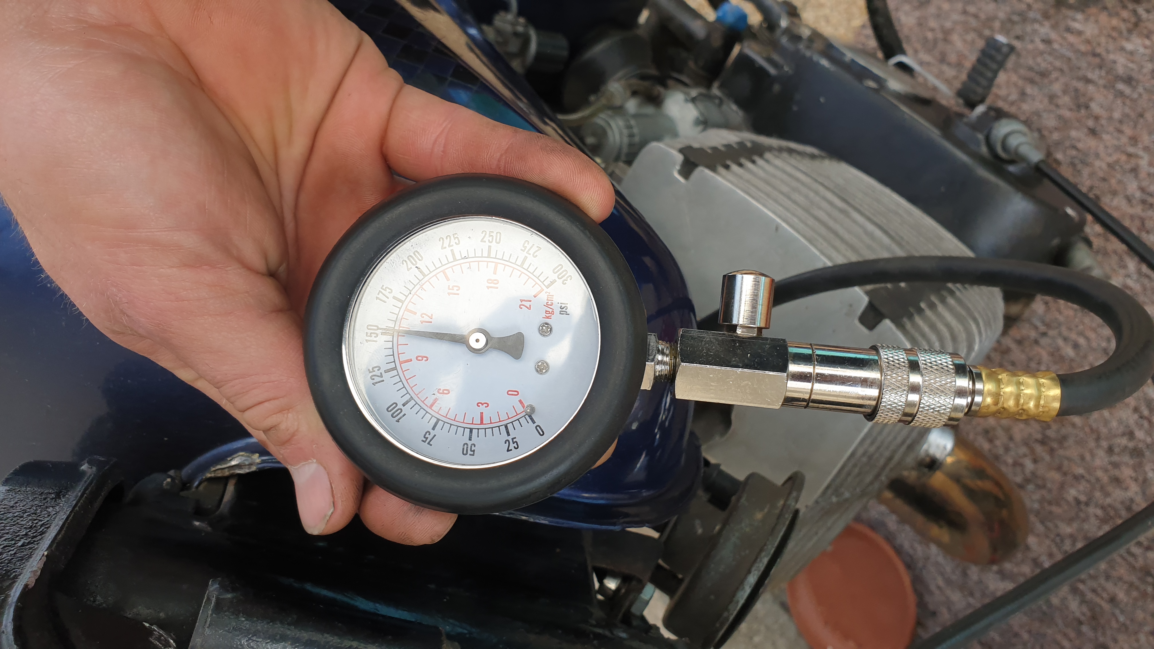

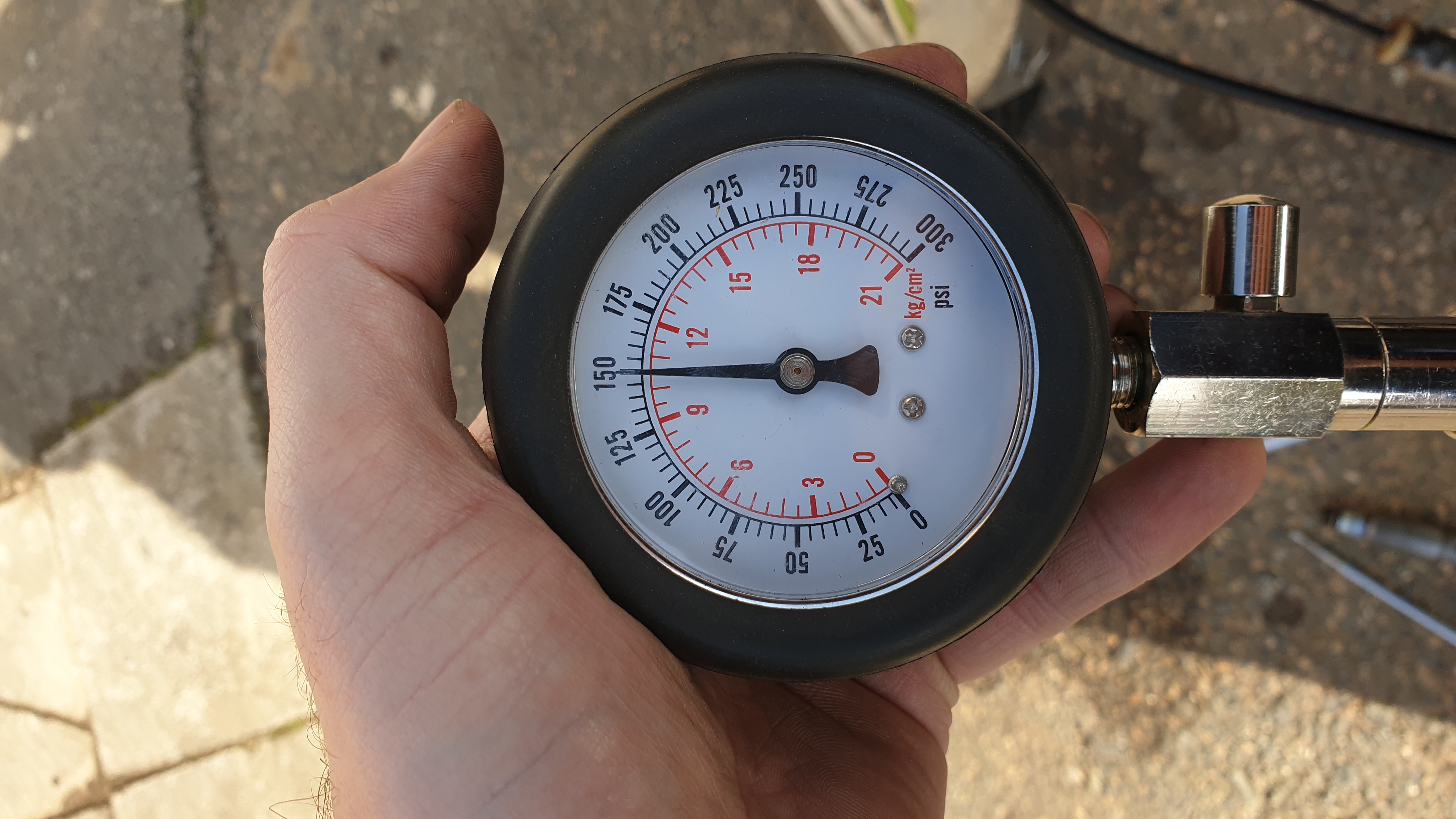

Tak mám zmereno. Jedná fotka je s úplně studeným motorem, druhá s teplým.
Příspěvky: 965
Re: malý výkon 251
Pokud to měří dobře, tak komprese je v pořádku.
Re: malý výkon 251
To máš v poho, tam problém nebude. Do válce hrabat nemusíš, super

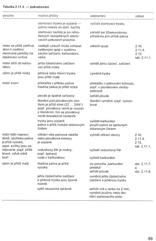

výkon je příliš malý viz stránka z příručky
Re: malý výkon 251
Kafeacigáro: Tipoval bych ten předposlední řádek z příručky: Máš to rozbitý.
