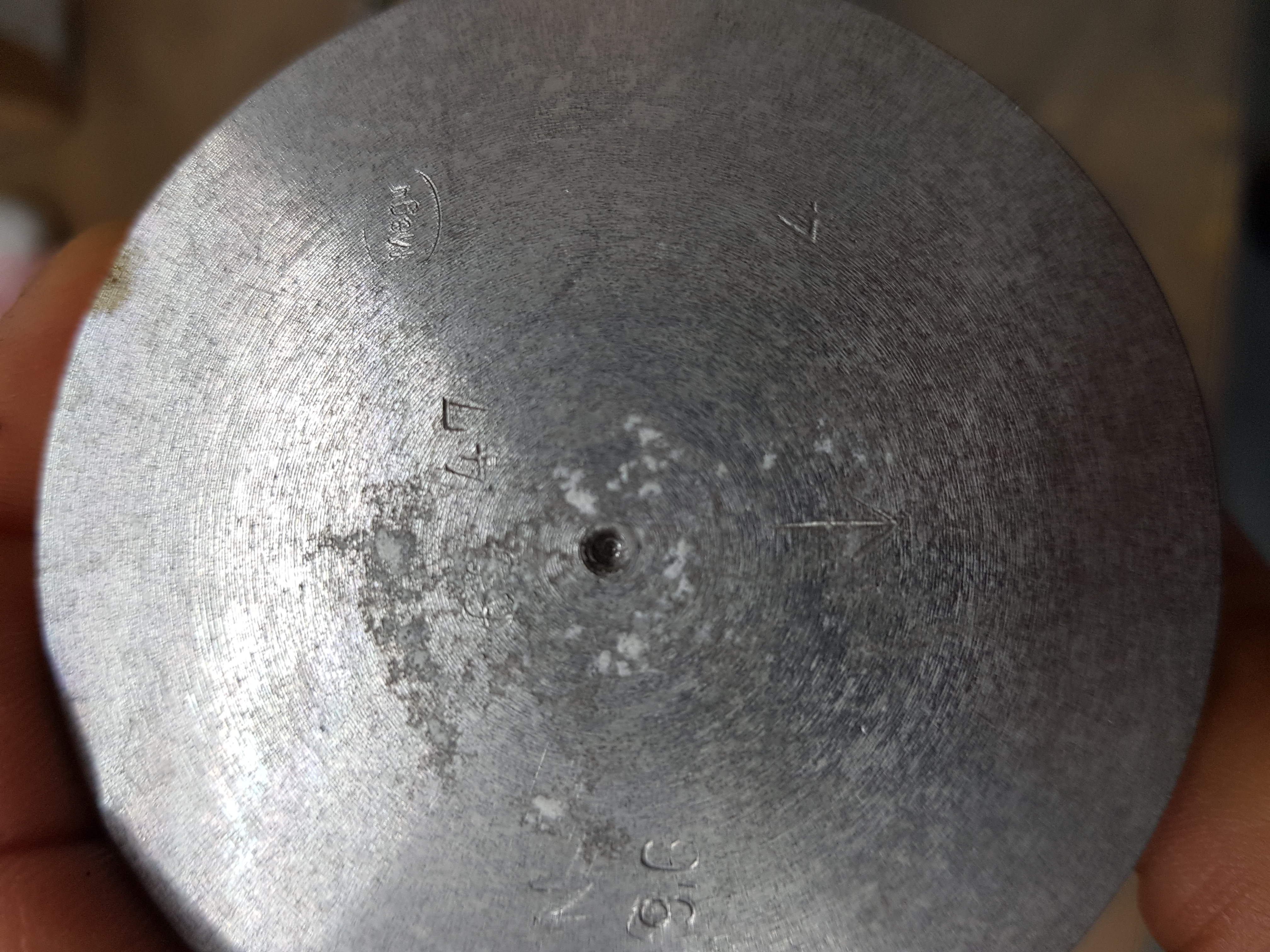

Dorazil nový píst. Zřejmě opravdu original MEGU. Výbrus mám domluvený, jen zvolit správnou míru vybroušení. Četl jsem, že by to mělo být u MZ251 o 0.05 oproti pístu, tak snad to bude ok.

Výbrus hotový, origo píst. Tak snad to dopadne dobře i se zajetím, což nemám moc rád , je to nuda.

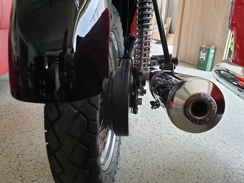

Jsem hotový :B , generálka stroje je za mnou. Rozebráno do šroubku. Dnes první jízda a krásné svezení. Stálo to za ten čas a úsilí. Všechno šlape jak švýcary, je to radost. Úžasný zvuk motoru, přesnost řazení, startování na první ťuk.
