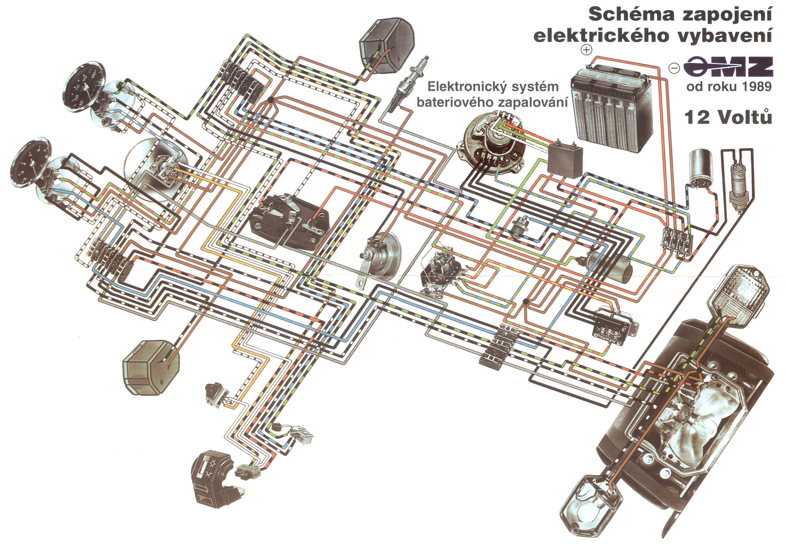

jede mi to jen ze svetlama když je vipnu tak se to jako dusí a nejde do otaček snimac jsem tam dal s01 a pořad stejní jakej kablík patři na tu indučku myslim barvu ze snímače černej a ten druhej zapojil jsem tam červenej co byl na tí orygo indučce tak nevím jestli je to zpravne nevíte nekdo .

díky podle toho planku jsem to zapojoval akorád nevim kde mam najít ten modrej drát ke spínačce zapojil jsem tam červenej co byl na indučce než jsem tam dal tohle zapalování ale ze svetlama to maká super ale bez svetel se to dusí a nejde do otáček.

Jediný modrý drát, který v origo zapojení MZta má, je od spínače neutrálu po kontrolku. Tak nevím, kde na něj VAPE přišlo...
Budeš muset sundat kryt ze spínačky a kouknout, který kabel z ní vede (vedl) k indukčce. Origo je červenočerný z dvojjazýčku. Červený, který Ti na indukčku vedl, může být již změněné zapojení od regulátoru ze škodovky. To by se do zapalování mohla nějak míchat činnost regulátoru, který by nebyl zatížen odběrem hlavního světlometu.
Musíš prostě porovnat origo zapojení s tím co na MZtě skutečně máš.
I já to mám jinak...(bývalý majitel to ani dle schema nezapojil a já pak už ano a dokonce už ani to mnou zakreslené zcela neplatí) - mám světla přes relátka - např. a bude toho časem víc.
