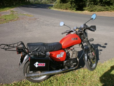

Já osobně mám nosič z jawy (pravda, není to plotna, ale jde ti asi spíš o princip přidělání): dvě trubky z nosiče jsem vrazil pod sedačku, kde jsou dvě trubky rámu na konci zaslepené záslepky. Ty záslepky jsem vyndal a tyčky strčil dovnitř. Dále jsem to zafixoval ohnutým a přišroubovaným plechem k původnímu madlu a nosiči, ty dvě trubky jsem také přichytil 2 plechy k madlu.
Na fotce je to částečně vidět, lepší bohužel nemám po ruce...

Pěknej stroj,
co ta mastnota po hlavou? Včera jsem to na jedný MZtě taky viděl, akorát výrazně víc.

Příspěvekod adoid » čtv 15. čer 2017 17:37
Samozřejmě, že to je pěknej stroj, doufám, že si pamatuješ, žes ho řídil. Před pár lety jsem měl povolenou hlavu a střílelo to tamtudy, tak je to možná od té doby :-).
