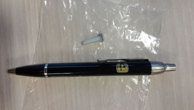

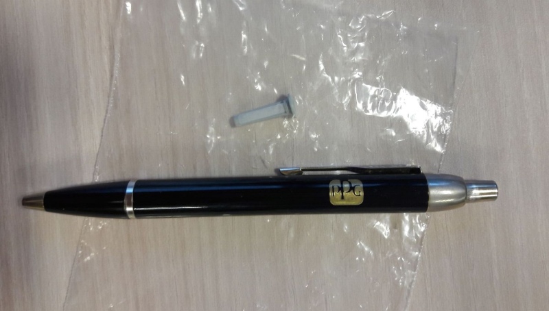

Ahoj, dnes můžu konečně vyhlásit výsledky tipovací soutěže z minulého srazu. Otázku co se na KTM pokazilo nikdo neuhodnul - byl ucpaný vstřik. Ukázalo se, že to má schovaný někde přímo v hadičce palivový filtr, který by se měl jednou ročně měnit. Vzhledem k rozměrům filtru se vůbec nedivím, že se ucpal a že jsem ho doteď nenašel :D-
Po vyčištění vstřiků a seřízení klapky vzduchu to jede tak, že po roce ježdění poprvé přepínám palivovou mapu z Advanced na Standard :D
Konec hlášení.

Tak to je dobře, že to byla "jen" taková ptákovina ;)
Re: Výsledky tipovací soutěže z minulého srazu
Jak vidno i na nových motorkách je spousta míst vymyšlených prdelí :-BS
Každopádně jsem rád, žes to vychytal a už to lítá tak jak má. (tu)
Tyhle sítka bývají schovaný přímo ve vstřikovači.
