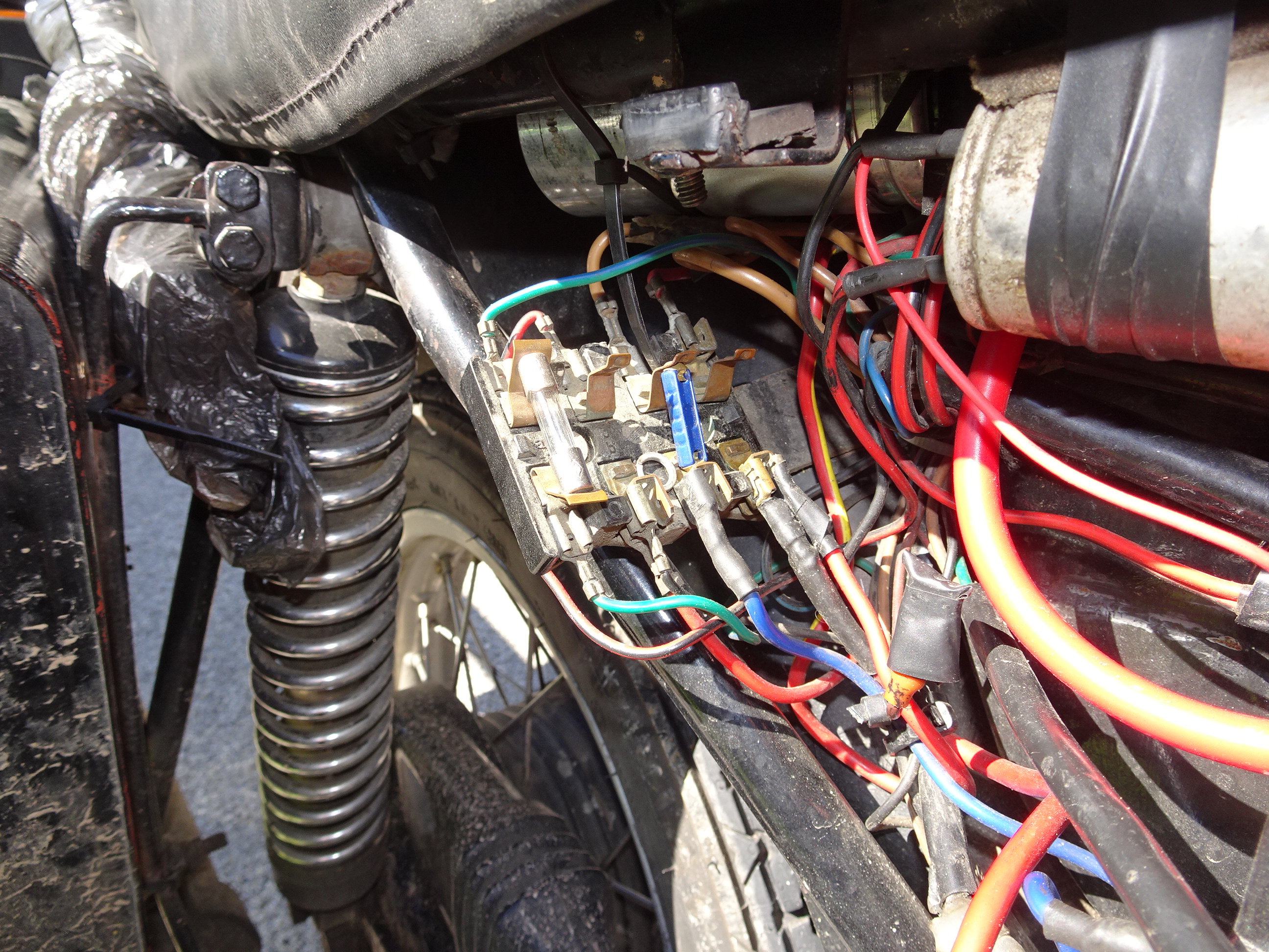

Dále jsem pak pokračoval směr Slovinsko, ale cca 100 km před hranicemi mi MZta lehce vynechala, tak si říkám, asi dochází benzín, ještě chvíli počkám, zda opravdu zdechne. A za chvíli zdechla, tak přepnu na rezervu a nechám motor točit setrvačností se zařazenou rychlostí. A stále nic a navíc koukám, že mi svítí kontrolka dobíjení, což když se motor točí, tak svítit nesmí.
Motorka zastavila a zhasly všechny kontrolky, žárovky a navigace hlásila, že se nedobíjí… Komplet elektrika v hajzlu…
Jelikož nešla ani navigace, tak buď musel být špatný kontakt mezi baterií, pojistkou a nabíječkou, nebo byla vybitá baterie. Tak jsem zkoušel kontakty, nic… Pak mě napadlo, zkontrolovat taky pojistky (dráty byly otočené směrem do motorky, tak jsem je neviděl). A byla shořelá hlavní pojistka od plusu, tak jsem prohlížel elektroinstalaci kolem cívky, abych našel důvod zkratu. A náhodou jsem zjistil, že ztracená podložka z výměny cívky před cca 1000 km si za tu dobu docestovala do pojistkovky a zkratovala pojistku mínus a pojistku k blinkrům… ještě že tak, zkratovat tak vývody od baterky (nejištěné), nebo propojit drát k buzení s drátem od blinkrů, tak by byl mnohem větší průser, než shořelá pojistka.
