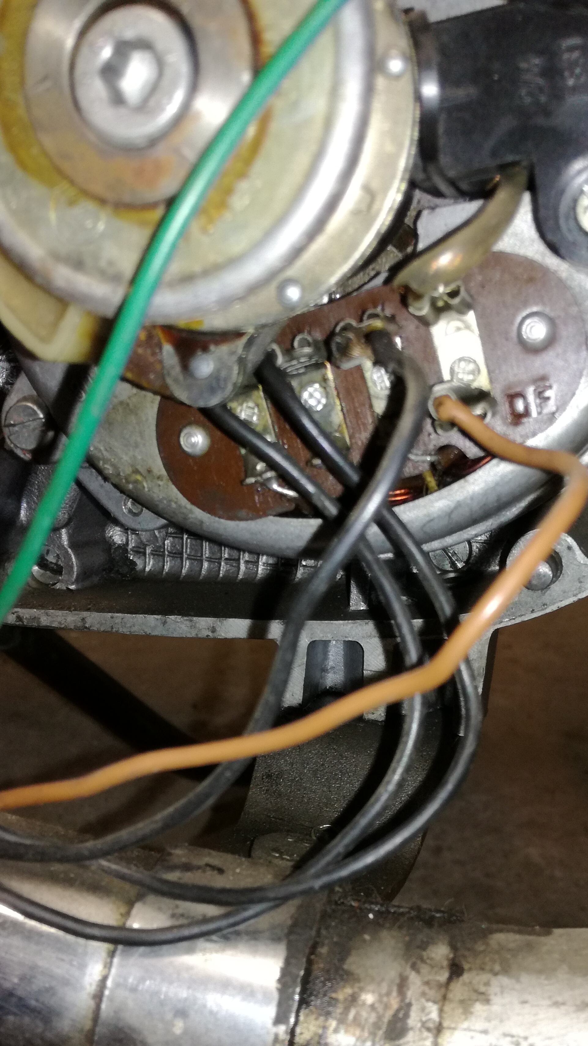

Caute,nechci zakládat nové téma tak to prsknu sem...dokazal by mi někdo spravit mz?jedna se o elektriku,vbc tomu nerozumim..po go motoru uz mi nedava jiskru..bud jsem spatne zapojil nebo nevím...uvažuji i o komplet Vape...lokalita Morava..Díky

Mam tohle,,mrkni nato prosim jestli to mam ok zapojene..děkuji

Spodek

Z tyristorů to máš správně , spodek zápalka máš hnědý Labem , kam ten jde ? Tam má být zapojeny ( od výroby zelený z regulátoru ) , zem má být navrchu , ale můžeš mít jinou barvu kabelu jestli už to někdo předělával , takto podle fotek těžko říct , tohle je potřeba projít vizuálně kabel po kabelu..

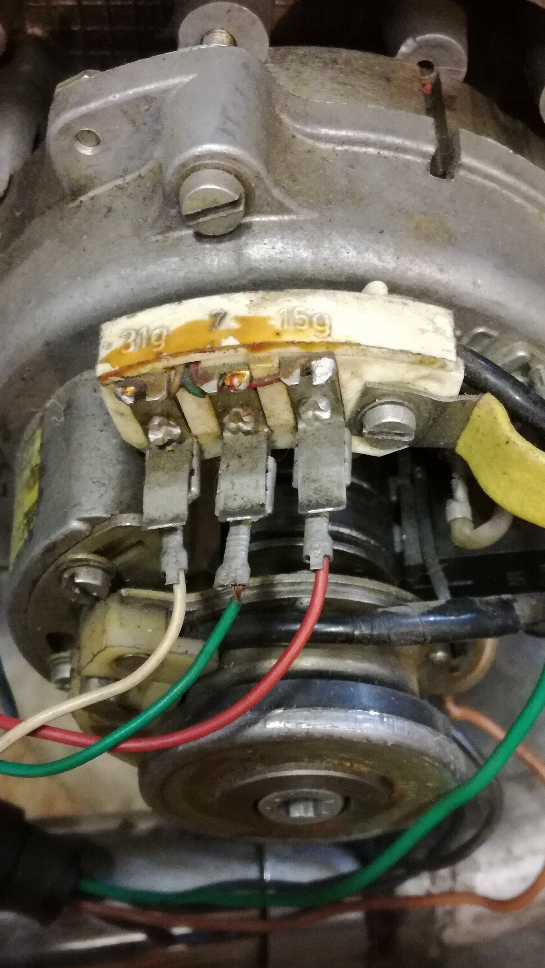

Jeste tadyk grosku z vrchu...jj je me to jasne...zitra si vytisknu ten obrazek co si mě poslal a skusim to prolezt kabel po kabelu jak pises...jen co si pamatuju,jak jsem dal baterku,zapojil tak mě to vždy odvarilo jednu z pojistek...
Re: ETZ 150 - Renovace
Jen stručně, sice máš snímač otáček správně zapojený z řídící jednotky, ale máš ho obráceně namontovaný... I kdyby vše ostatní bylo OK, tak by Ti házel jiskru v dolní úvrati.
Respektive neházel by vůbec nic, protože by magnet nijak neovlivnil Hallovu sondu. Je moc daleko. Dej to někomu, kdo ví co a jak. Otoč snímač a třeba zkrat zmizí...
Sorry, že to je na dvakrát, byl jsem na rentgenu s pacientem.
Ještě jsem na to koukal, Tobě to nebude ani dobíjet. Projdi kabely. Nejlepší je to celý rozpojit a dle schema zapojit. Ve schematu si odškrtnout po kontrole co je už zapojený. MZta je trochu elektrárna.
Toho snímače opačně jsem si nevšiml , to bude proč nedává jiskru , pojistky ti hoří protože máš kabel na buzení z regulátoru zapojeny na kostru a kostru místo buzení , prohodit zelený a hnědý a pojistky by neměli už hořet , pak otočit to čidlo a pro jistotu ještě projít vše podle toho schématu.

Tak pojistky už mě nehoří,obratil jsem i ten snimac a jiskra nikde :X ...boha to je elektrarna fakt...jeste projdu vsechny kable..ale mel jsem rozhozeny jen spodek...

Indukčku změř Ohmmetrem. Mezi vývody pro kabely elektroinstalace bys měl naměřit asi 2,5 - 4,5 Ohmu a mezi vysokonapěťovým (kabel ke svíčce) kontaktem a jedním (kterýmkoli) vývodem pro elektroinstalaci asi 5 - 7,5 kiloOhmu.
Voltmetrem proměř při zapnutým zapalování Hallovu sondu. Zem na faston bílýho kabelu, plus na červenej - mělo by tam být cca 12 Voltů. Pak dej plus voltmetru na faston zelenýho kabelu a dle stavu Hallovy sondy (tj. dle otáčení kliklovkou) by na ní mělo být cca 0 Voltů nebo asi 4,5 Voltu. Ona NULA je spekulativní, nejspíš tam budou nějaký miliVolty.
Taky by šlo faston zeleného kabelu ze snímače odpojit a škrtnout jím o faston červeného kabelu. To by taky mělo hodit jiskru.
Pokud nemáš měřák, lze přes primární vinutí indukčky zapojit třeba žárovku z blinkru. Svítí dobrý, nesvítí kaput. Sekundár takhle nezměříš...
