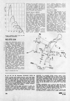

Tvoje zkušenost je taková, že ať točíš emzetu do bezvědomí, tak stejně pořádně nejede. To je ale přece jasné z výkonové charakteristiky, kde je rapidní pokles výkonu při přetočení. Proto mi smysl takového počínání zcela uniká. Povídačky o zajetí do pomala nebo do rychla považuji za nesmysl.
Zde je test jízdních charakteristik pro MZ 250 ETZ:
Z grafu je zřejmé že emzeta rozjetá na cca 80km/h má zvládnout na pětku 8% stoupání. Pokud si na to vsadíš boty že to není pravda, tak půjdeš domů bosej.
