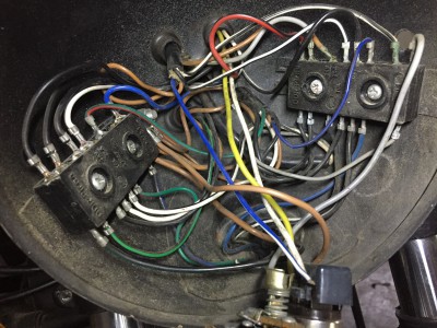

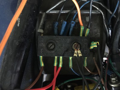

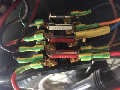

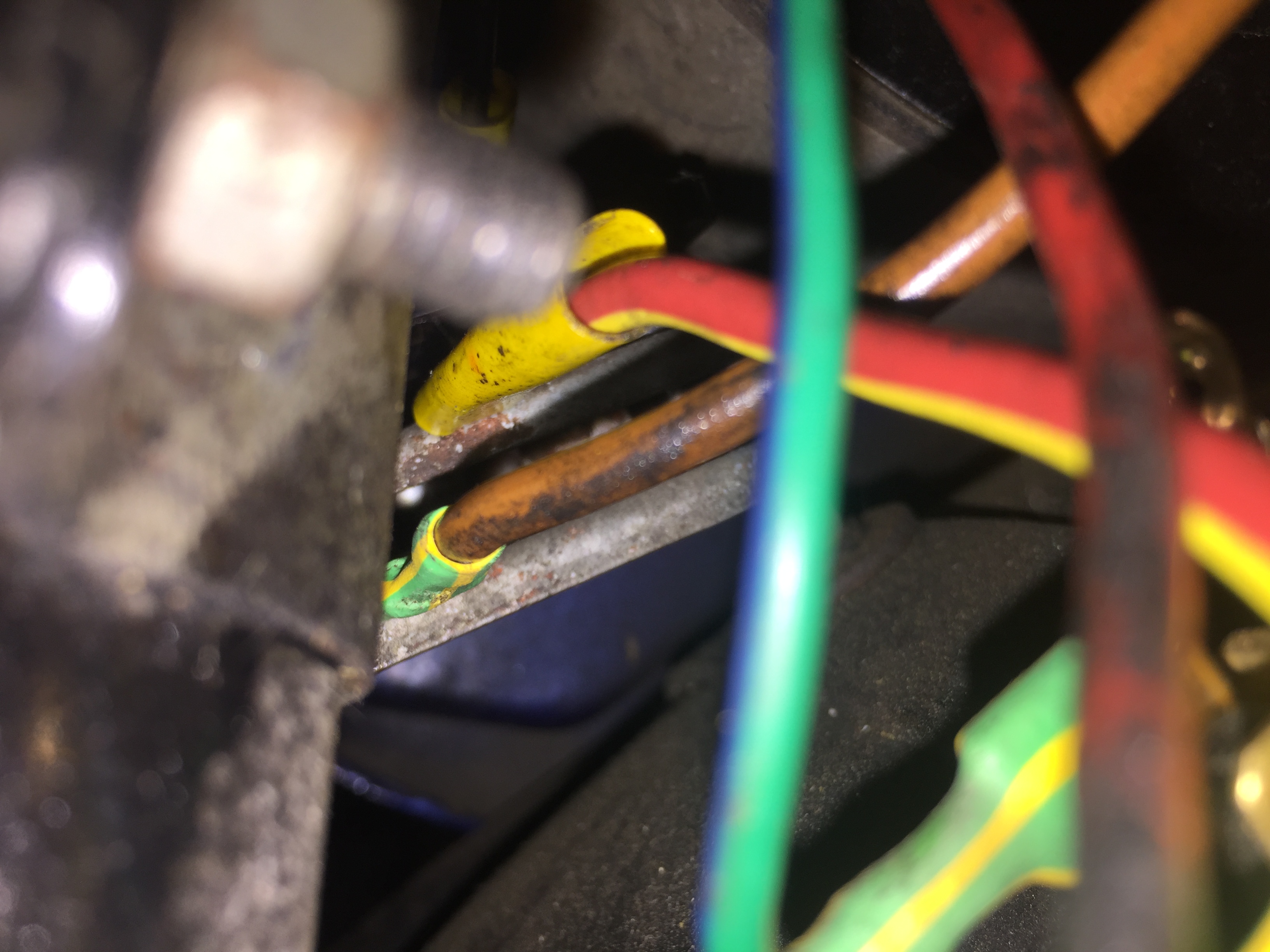

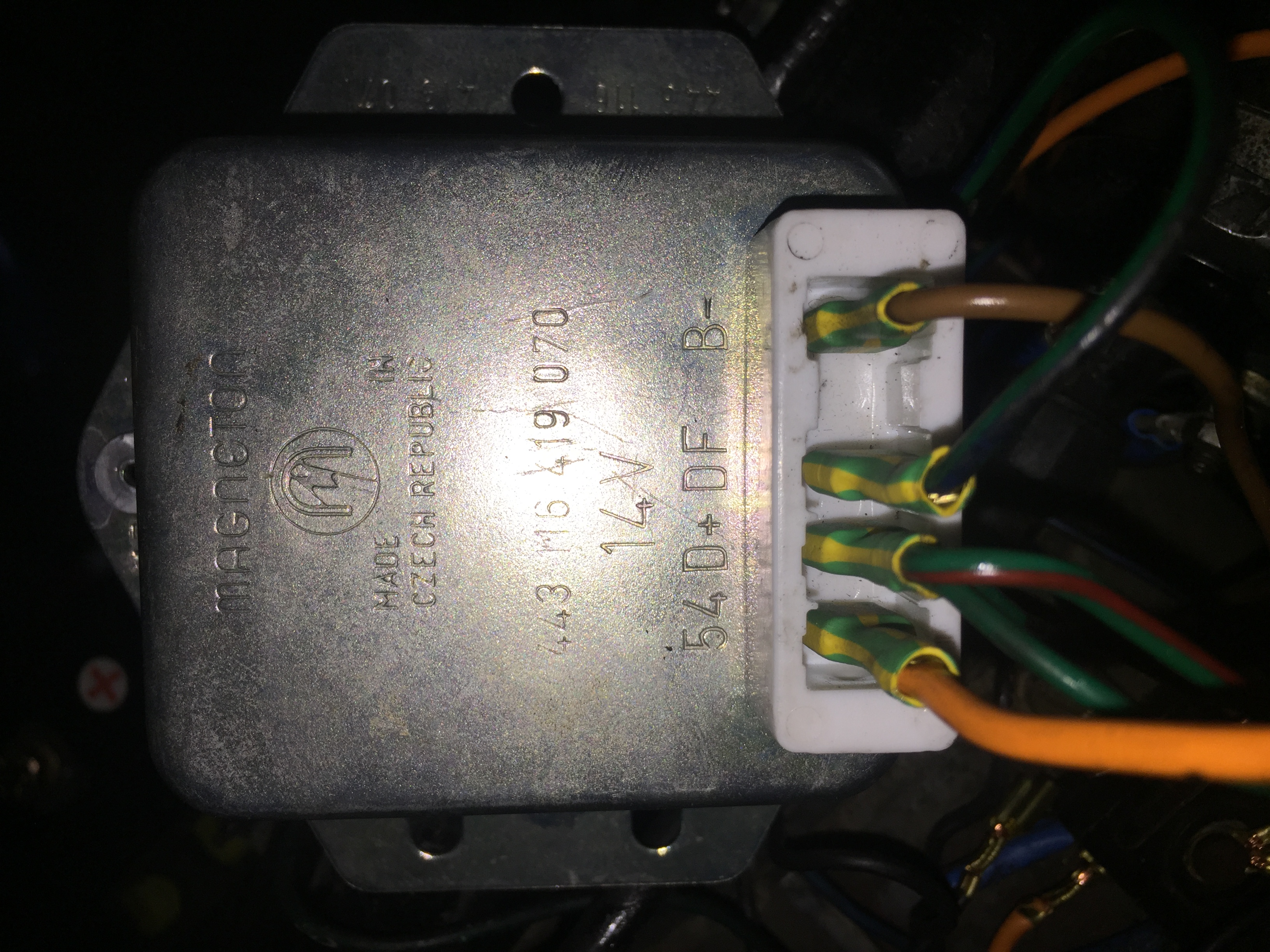

Zdravím po dlouhé době jsem si pořídil místo 150tky 251
Původní el byla v katastrofálním stavu tak jsem dělal novou vše funguje až na špatně dobíjení při zapnutych světlech. Na neutrál nebo při vypnutych světlech dobíjí . El jsem tahal z kabelu co jsem doma našel tak barvy nesedí podle originálních
Dobíjení je řešení přes nový regulátor Škoda. Níže příkladam fotogragie a předem děkuji za rady.

Můžu Tě uklidnit, podle fotek to nikdo nerozluští... Stáhni si schema zapojení a pokud ho máš a máš to dobře zapojený, tak budeš muset měřit. Altík vs regulátor např.

Tomu nerozumím... Tolik práce s tím a nezachováš barvy... Pojistky jsi měl dát nožové...

1.Předělej tu kostru, co jsi umístil pod šroub svorkovnice. Kostřící bod je vedle.
2.Změř, kolik ti leze z alternátoru a zda je v pořádku. Je to jednodušší než se hrabat v tom bordelu, co jsi tam udělal.
