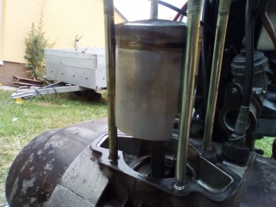

Tak jsem sundal válec a kroužky jsou kaputo :(, celej problém, koupím nový a zajedu.
Píst vypadá jak novej, až na karbon ve spalováku, kde má být :D
To pak člověk zbytečně honí jiný věci :D

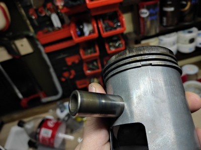

Na pístních kroužkách jsou drážky v jednom místě, na pravý straně výfukovýho kanálu, jak končí, asi se to v tech místech nejhůř maže.
Budu za to dost možná moci já, začal jse to už honit, asi brzo.
Takže teď nový kroužky a zase pomalu zajíždět.

Je to vidět blbě, ale jsou tam plošky i drážky. Drážky na pístu jsou minimální, téměř nejsou k poznání.
