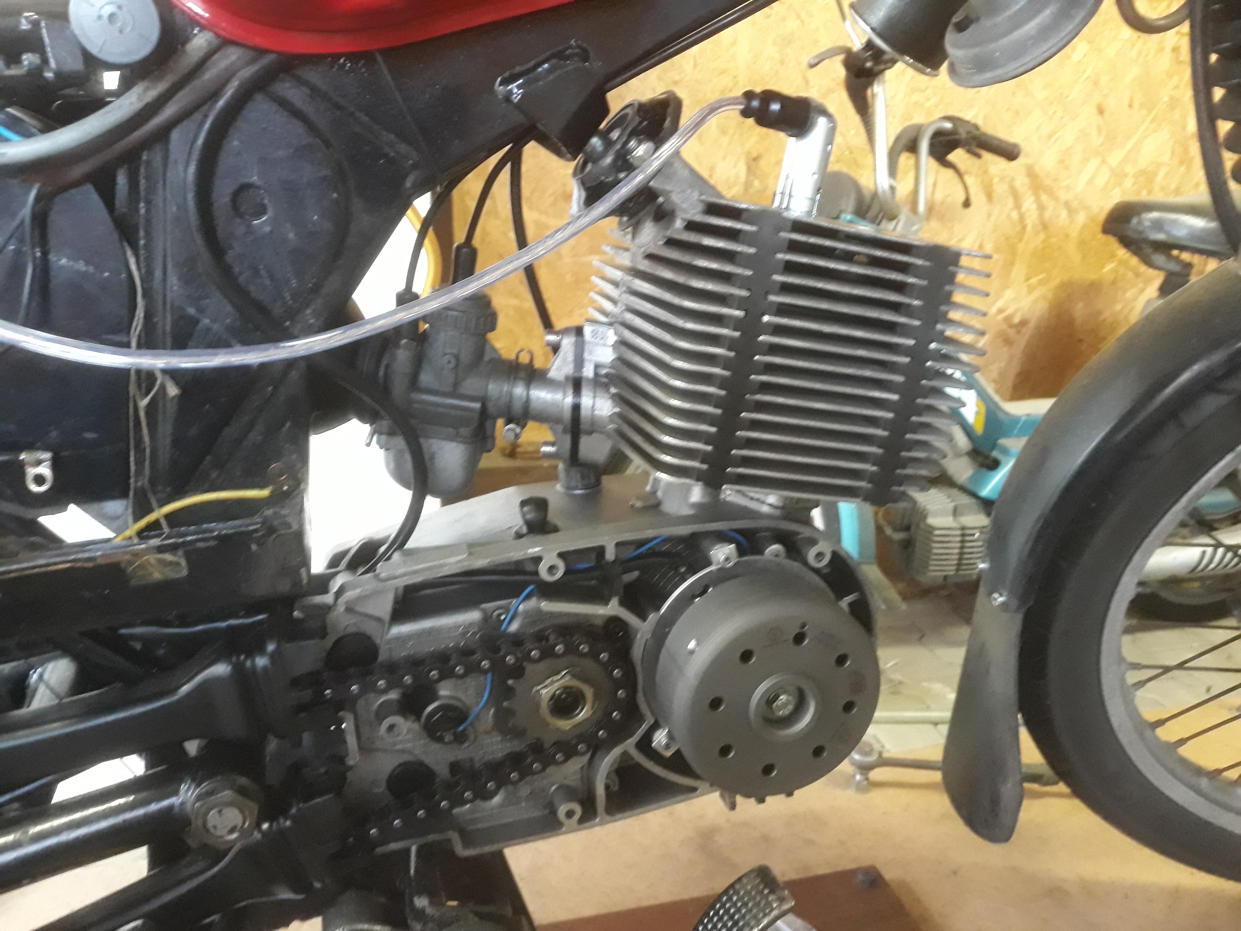

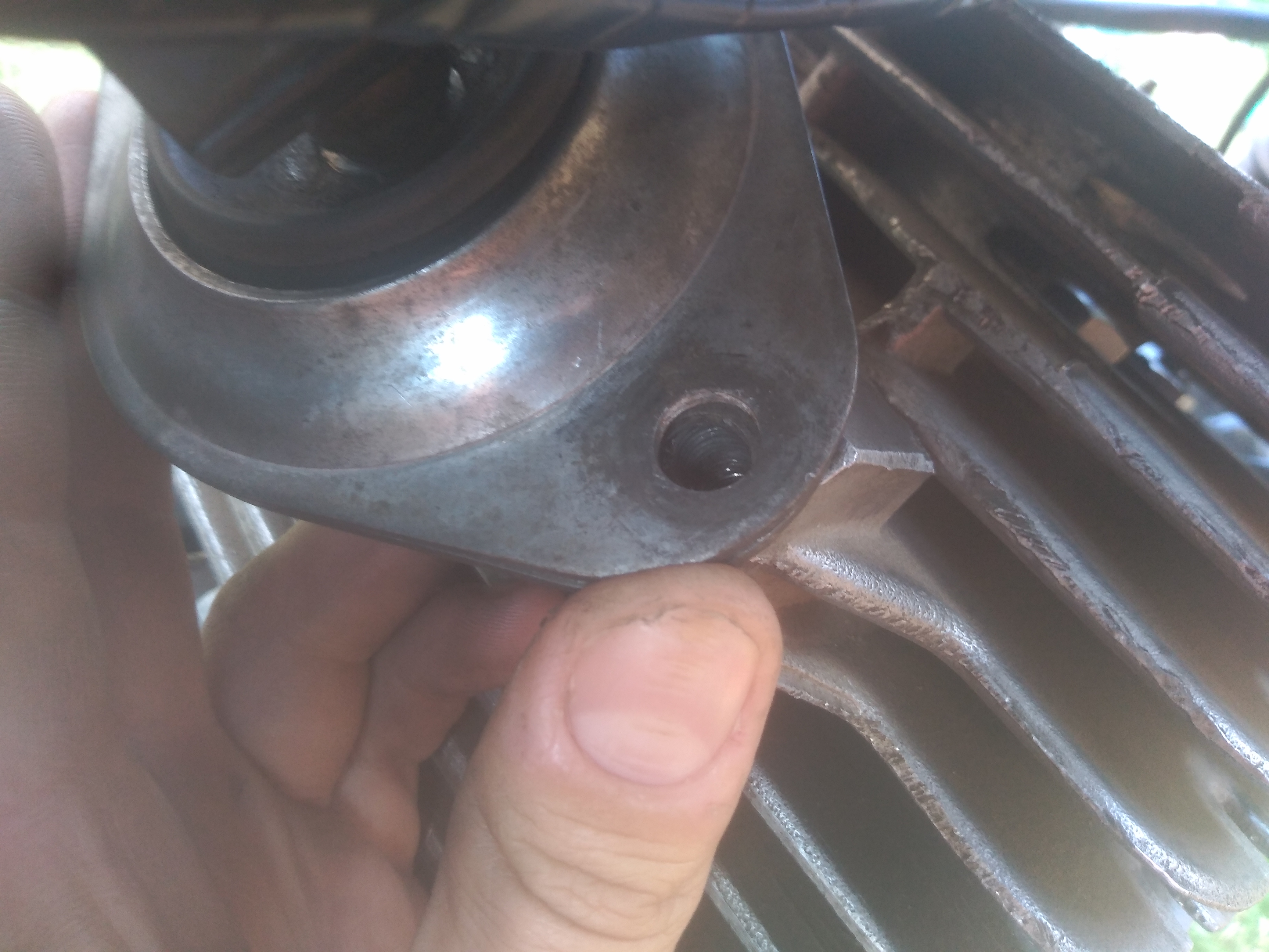

Zdar , tak dneska jsem složil motor a opět další problém , chci utáhnout hlavu k silentbloku a nesedí mi díry na šrouby.

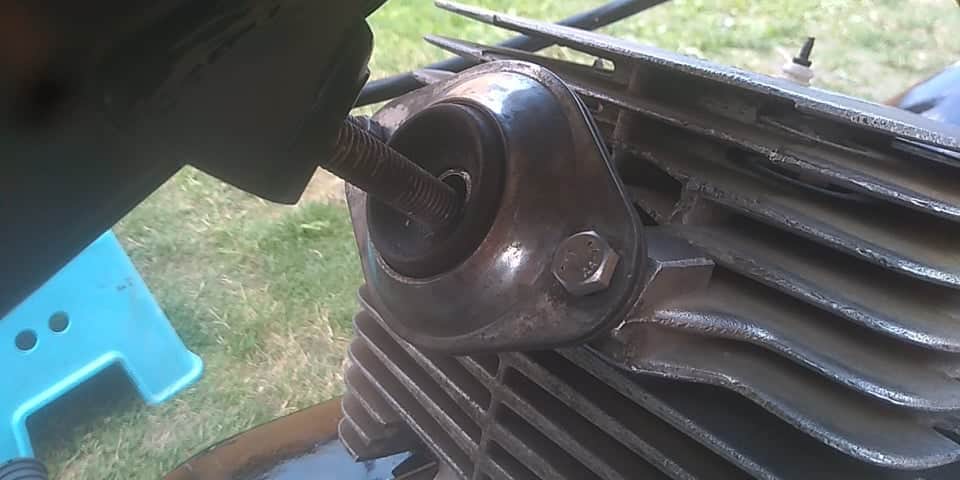

Po dalším laborování jsem zjistil že je ohnutý šroub na kterým je silentblok , motor byl předchozím majitelem před G.O. vyosený do prava a asi to ohlo i ten centrální šroub.
Jak to co nejlépe srovnat ? Ohřát a poklepem to zkusit narovnat .... problém je že tohle už se nevymění .
Příspěvky: 676
Re: ohlý šroub na centrální silentblok motoru
Nic neohřejvej. Jestli je skutečně ohnutý, tak je potřeba definovat odkud. Našroubovat šikovně matice a s pomocí proti závaží do toho správně bacit. Raději vícekrát méně.

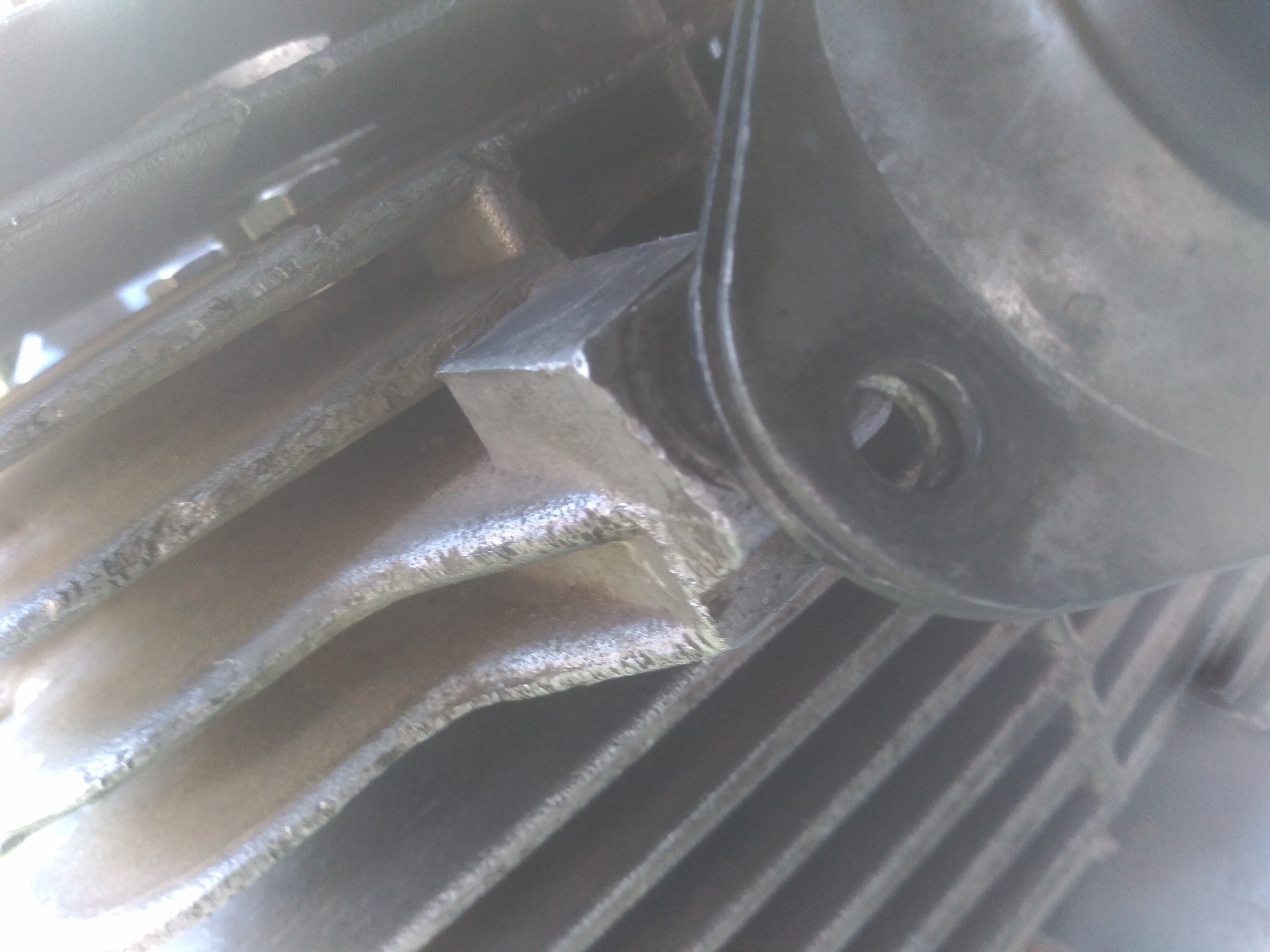

Jo vyměřil jsem jak je to ohly , spodek je rovný po výměně držáku ale vršek neseděl .
Nahrál jsem ti krapet , obtočil matkama a kladivo a jelo se na rusaka , no po dvou hodinách laborovani se mi to povedlo srovnat a motor je tam a i rovně.
