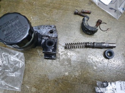

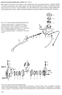

Ahoj , neporadil by mi někdo jak složit brzdovou pumpu ?
Jde mi hlavně o to jak tam má být pístek a ty věci v něm , vršek je mi jasný , z nákresu na motoprodejně to nejde poznat.

Zrovna si jednu repasuju na sklad dílů. Na ten pist patří těsnicí kroužek s manžetou a pak gufero 20.9.7.

Gufero místo vnější manžety určitě použít, pak to nechčije, měl jsem ho tam taky, dokonce jsem kdysi někde četl, že někdo použil dvě tenčí gufera zasebou, ale jedno bohatě postačí.

To gufero je rozhodně dobrá volba... za ním je pak ještě zajišťovací kroužek... co se týká té "manžety" tak ta na fotce není... to je vlastně ten mechanizmus, co tlačí kapalinu z nádobky do hadice

Někde jsem četl že to s tím původním co prodávají zlobí tak jsem tam dal gufero , ale zmizela mi segrovka , jak vypadá a hlavně kam se dá , není tam nikde žádný zářez.

Segerovka tam nepatří, jen pojistný kroužek.
Gufero by tam mělo tuším být 9 x 20 x 7 mm. Já kdysi sehnal o mm tlustší a pojistný kroužek nešel nainstalovat, tak jezdím bez něj. Nic neteče.
Je to ten rezatej kroužek u šroubu na foto. Je udělaná drážka v těle ovládání brzdy - není moc vidět a je přerušená otvorem pro páku. Bývá taky dost vymletá...
Manžeta na pístku patří břitem k pružině.
Segerovka patří na čep páky - asi velikost 5.
Jo a dírky v na dně nádržky protáhni třeba vlasem ze štětce, klidně to umej v jaru. Kontrola čistoty - nejlépe pusť slunce do díry pro pístek (tu)
Pístek pořádně vylešti - drobné rýhy neva. Manžeta patří do zápichu hned za pružinu - viz foto.

Díky všem za odpovědi už se to povedlo dát dohromady tak snad to bude těsnit , teď mě čekají ještě striknout do laku třmeny a snad to bude držet .
