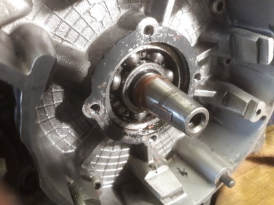

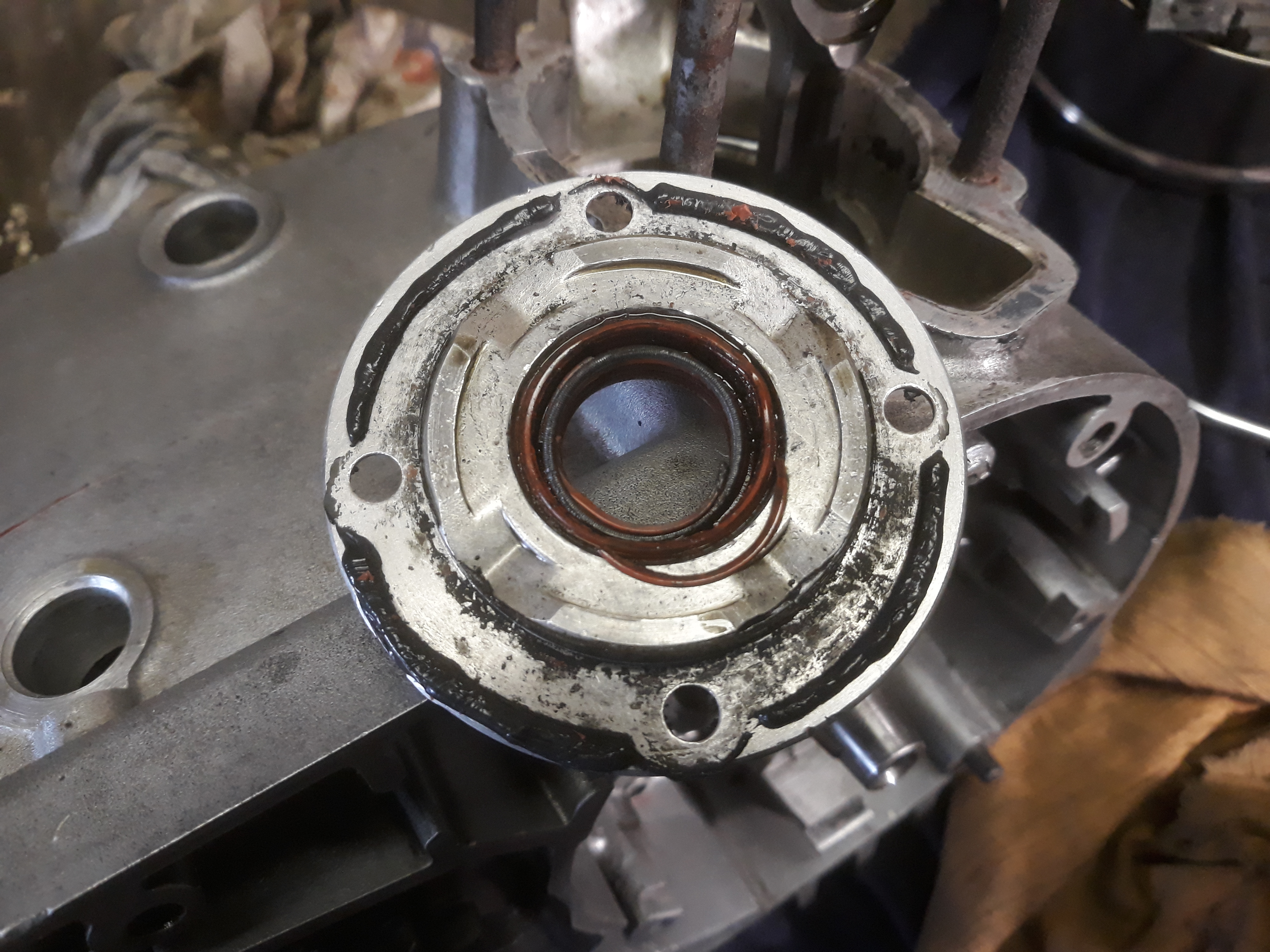

Cákající olej z napoušťáku má zpravidla na svědomí gufero. Bývá načatý čep kliky a to se kolikrát tváří v pohodě. Umí to velmi rychle guefro zlikvidovat. Neprospívají tomu ani vibrace či nevycentrovaná klika.
V poslední době mám dost divný zkušenosti s Vitonovejma guferama. Jak v motoru, tak v teleskopech. Životnost je zoufale krátká oproti černejm tuším NBR či co to je.
Na foto po 360 km...
