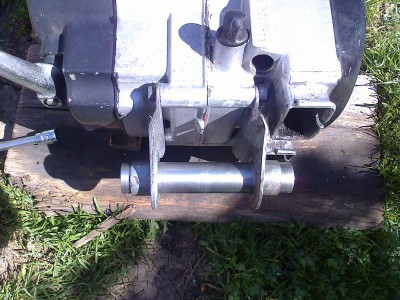

Skypan: No to je škoda že nemáš hmotnost pístu. Zatím jsem opravil držáky motoru. Jeden byl prasácky svařený a díry pro uchycení v rámu nebyly v ose. Přesně jsem to srovnal ale na vibrace to nemělo vliv. Alespoň se srovnal motor s rozetou do osy a řetěz se nekříží a má rovnoměrné napětí.
Teď mám sundanou spojku. Zatím jsem žádný zásadní zádrhel neobjevil. Spojka jako celek je vyvážená. Jediný co jsem zjistil je větší axiální vůle malého oz. kola na klice. Tlustší podložka to spraví a snad ten primár přestane tak hrozně hvízdat. Uvidím co to udělá, až to smontuju.Re: Hmotnost pístu MZ 251
Též mám vyosený motor proti ose rámu(tuším že trochu na pravo),zjistil jsem ,že se to dá řešit povolením šroubů na držácích(je to na nich poměrně s velkou vůlí v pohybu na pravo na levo),upozornuji na gumách držáky sedí pevně ,jo já kdyš jsem dělal před třemi roky generálku,tak jsem měl spojkovej koš přivařenej k hřídeli kliky (pravděpodobně se na hřídeli protočila a už kužel nedokázal koš udržet),takže se tehdy kupovala nová klika a i spojkový koš ,jo a ještě na konec,nevím jestli se to tady potvrdilo nebo né(by mě zajímal i tvuj názor jak si spojku měl zajištěnou)já jsem mezi matici s tím šnekem a spojk. koš vyrobyl vymezovací kroužek,aby ten koš to lehce dotáhlo,jak si to tam měl ty?

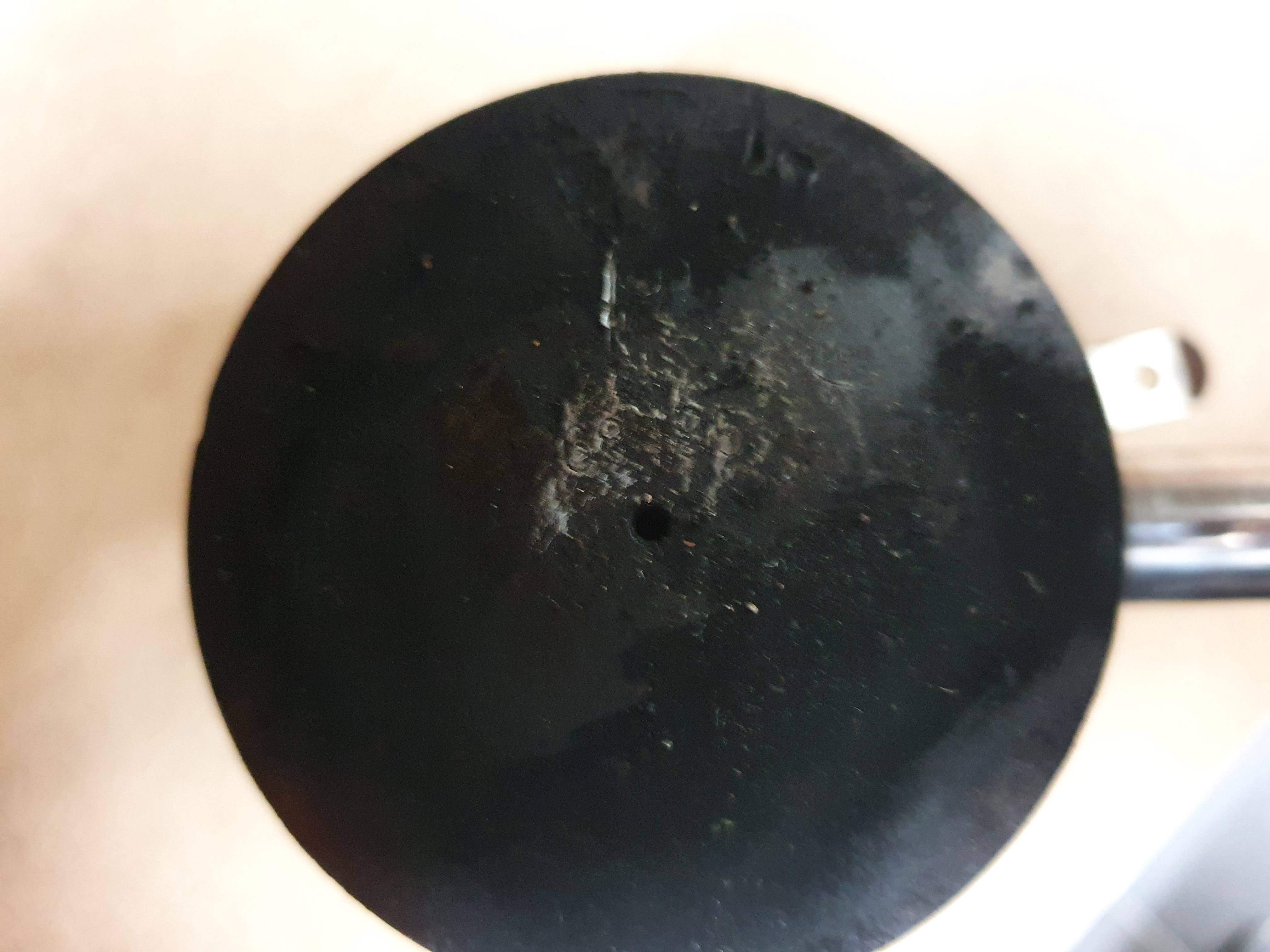

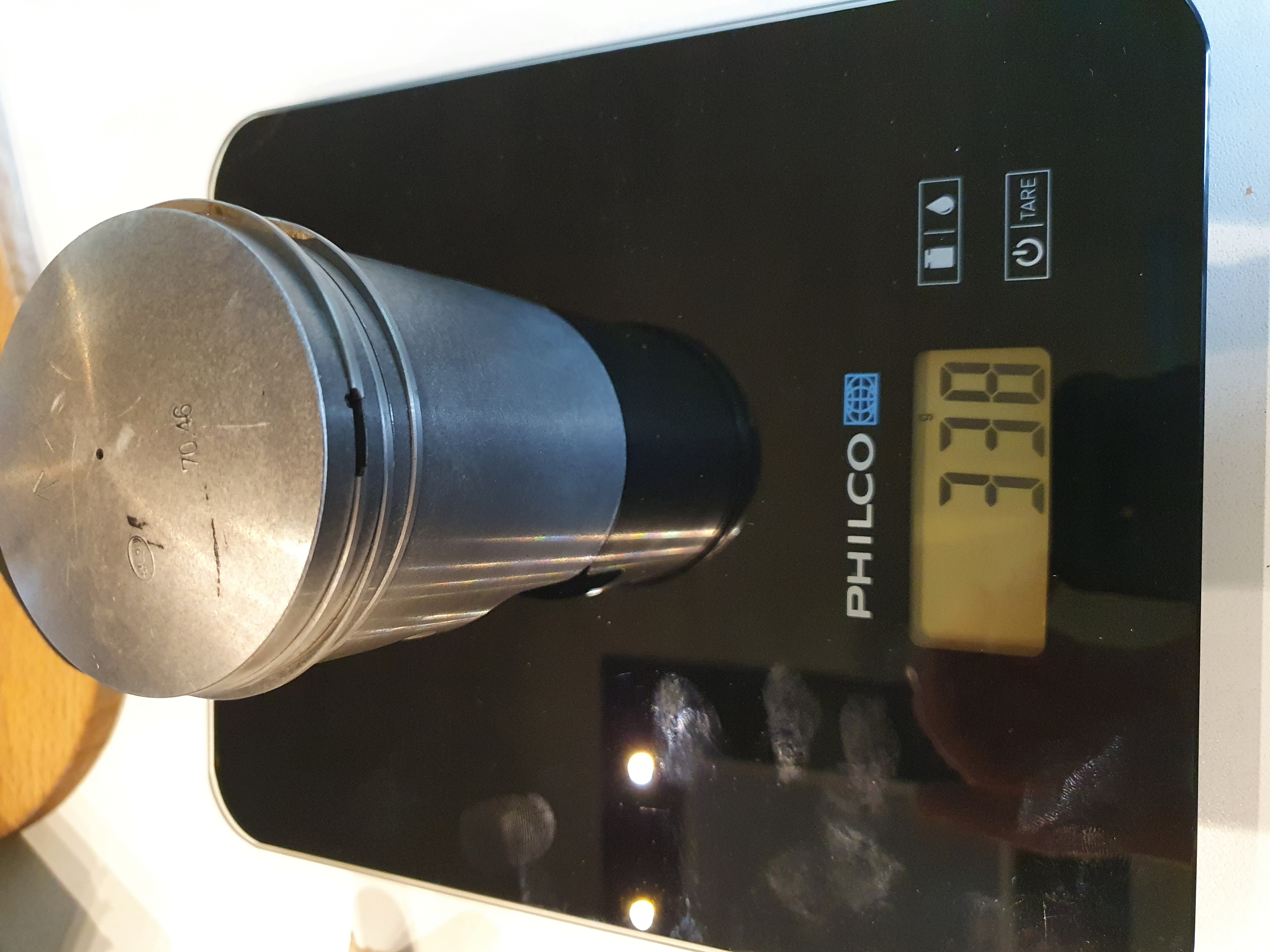

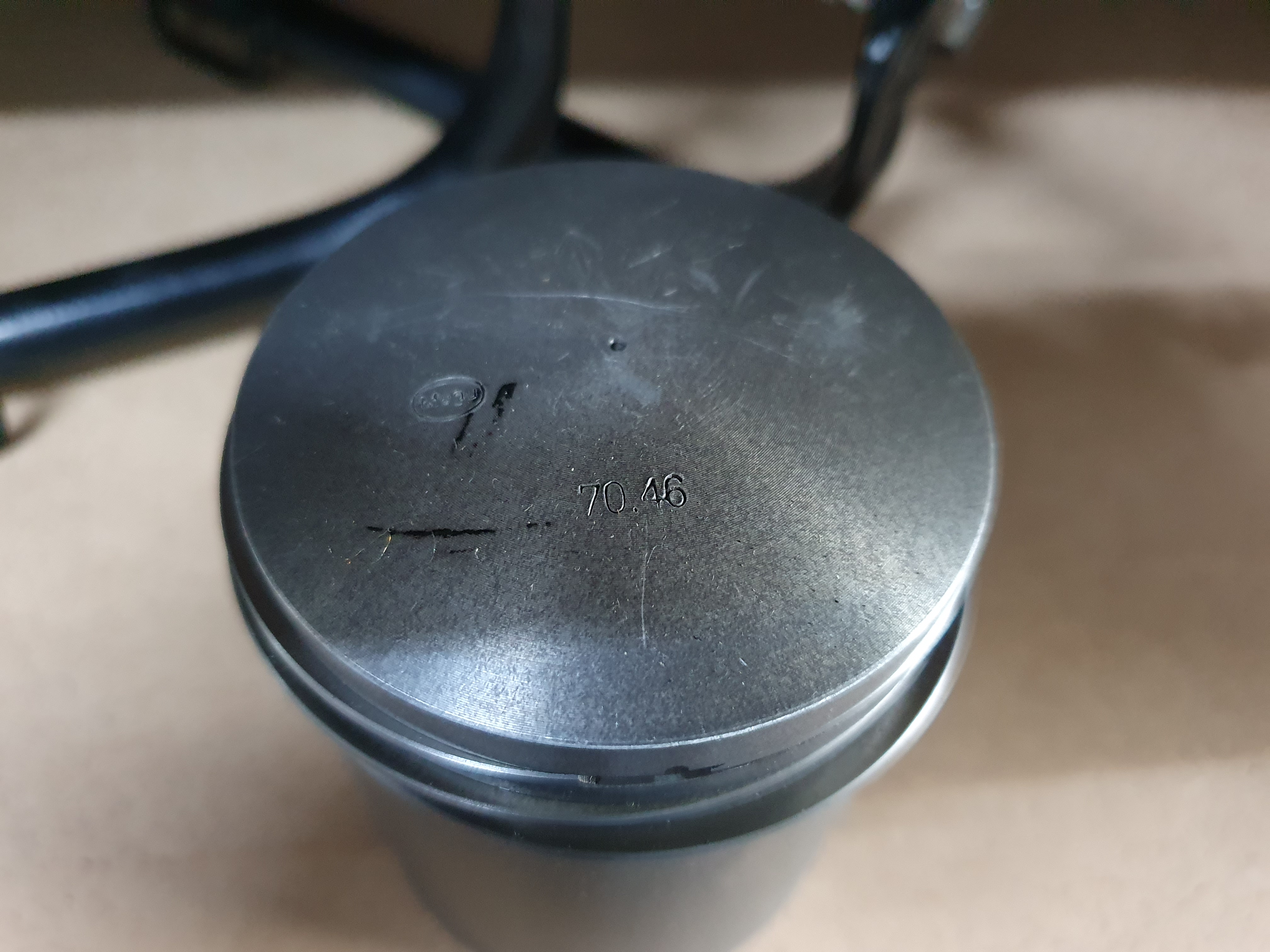

Trochu ho přejedu a zvážim. Mam origo DDR úplně nový 70.46 Megu, jestli taky? Hned budeš vědět jestli má smysl to řešit.

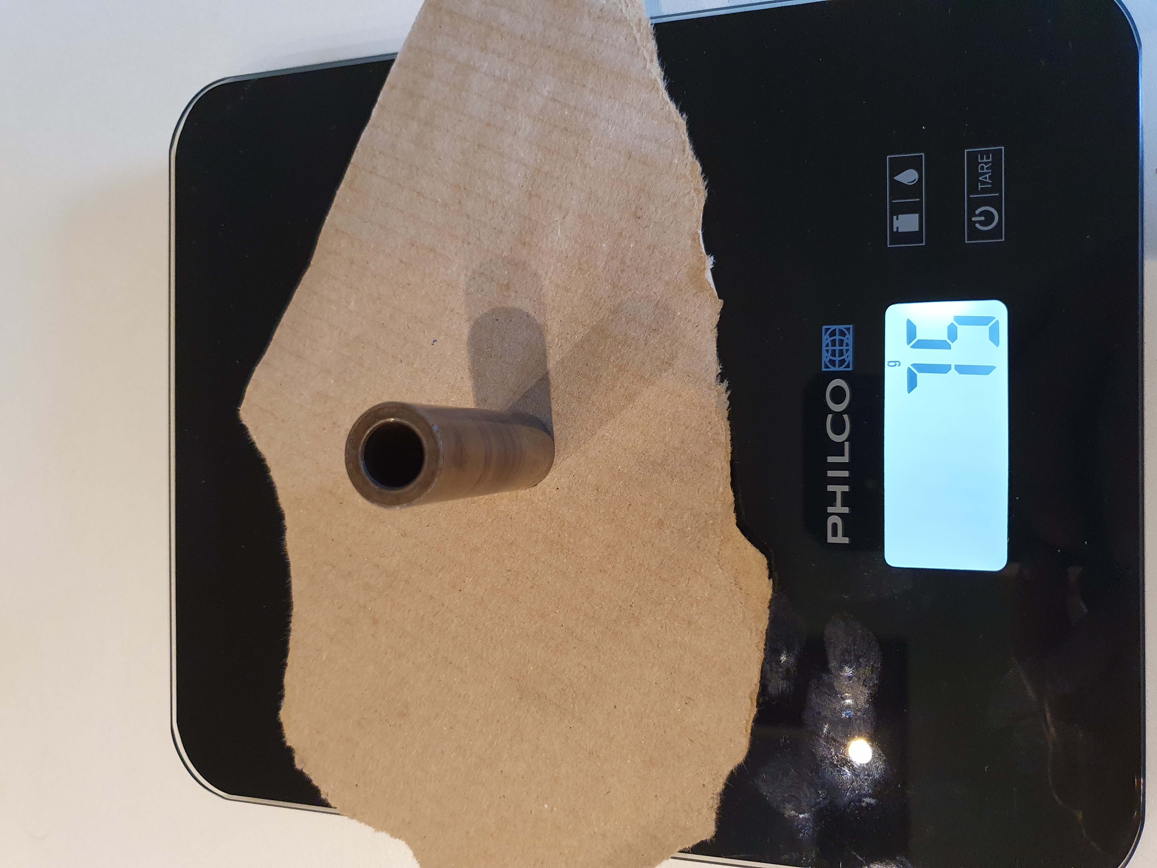

Výsledky vážení. Odešla váha, tak to neslo dříve. Starý pist je bez jednoho krouzku a i tak je těžší. Vazeno bez čepu
Duracell: Díky. Něco s tím vymyslím. Pokud vezmu ten původní 68,95 tam jsem se svým pístem o 25 g těžší.

Vypadá to, že by správná hmotnost měla být kolem 340g. Pokud veznu v úvahu, že je píst viditelně vetší a přitom o něco lehčí, tak na tom asi něco bude.
