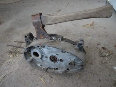

Půlit? Správné nářadí to je základ:
Re: GO motorů
Tak já používám Fiskars, jde to dobře

Re: GO motorů
Doufám, že je to vtipAresMlok píše:Tak já používám Fiskars, jde to dobře
