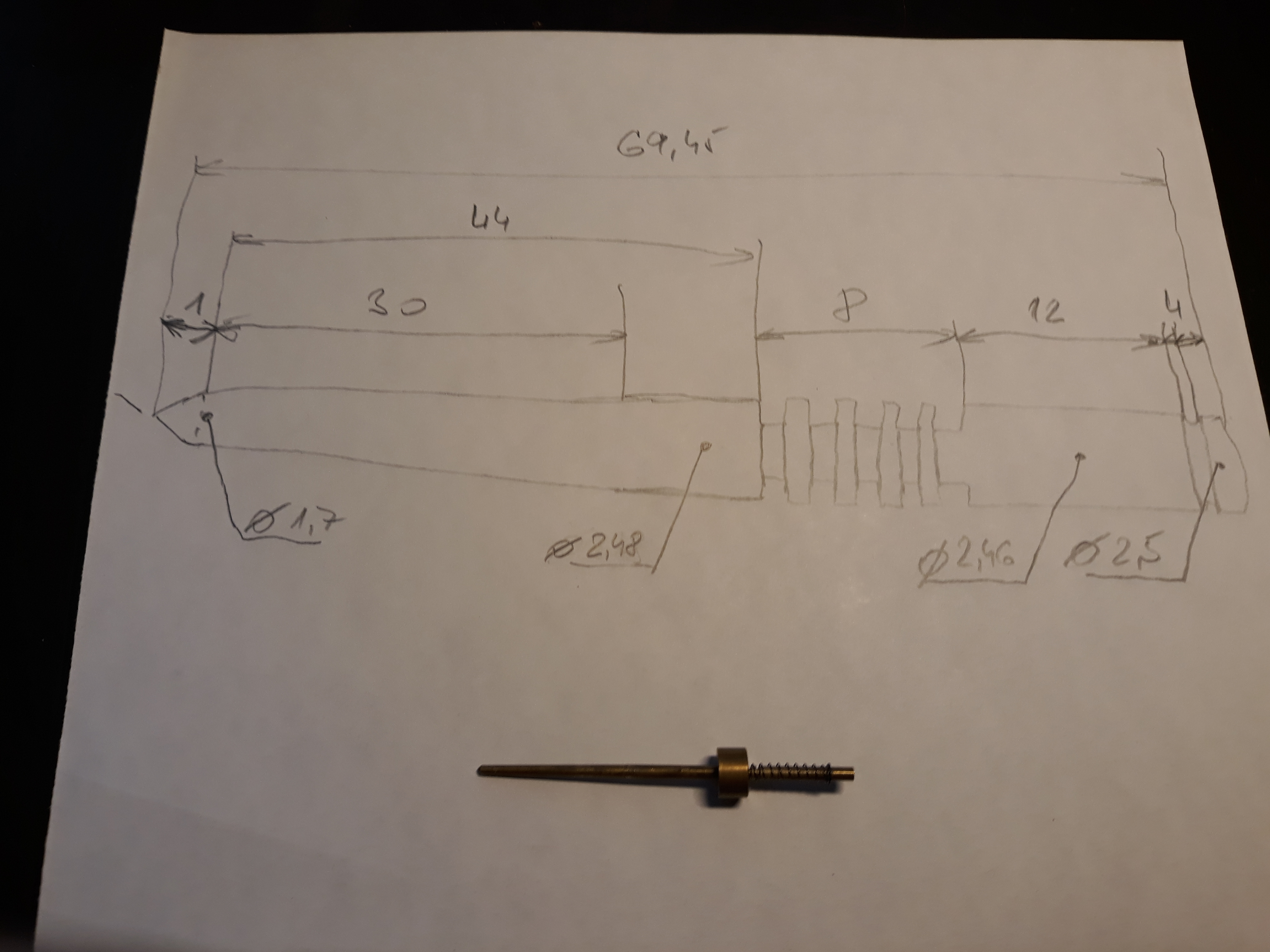

Zdravím. Mám prosbičku: Potřeboval bych oměřit ze zaručeně originální jehly karburátoru MZ 251 rozměry podle náčrtku.

Průměr válcové části D, ten je jasný. D=2.50 mm
Průměr konce kuželové části ´d = ? (stačí s přesností +- 0.1 mm)
Délku kuželové části l = ? (+- 0.5mm)
Stačí změřit digi šuplerou.
Ty replikové jehly jsou každá jiná a potřebuji se v tom zorientovat.
Díky za spolupráci.

251, co mám v garáži to má takhle...

O.K. Díky. Více méně mi ty rozměry sedí, ale zatím pořádně nejede. Mrcha!
Budu pátrat dál.

Já na tý jehle zespodu nemám špičku, je skoro rovná, vadí to hodně?
Re: Jehla karburátotoru MZ 251
Ne, na funkci živočicháře to nemá vliv, jen musíš být šikovnější při montáži šoupěte do šachty. Jehle se nechce "tak snadno" do emulzní trubice...

Proč se jí nechce? Hladina v karbecu je fakt na ho*** ;) pošteluj hladinu
Jehla je na bohatost směsi, top poznáš fakt easy, podle barvy svíčky, měla by mít cihlovou barvu, pokud je do bíla, směs je chudá, pokud do černa, směs je moc bohatá
