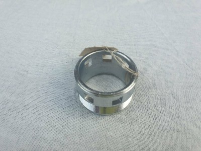

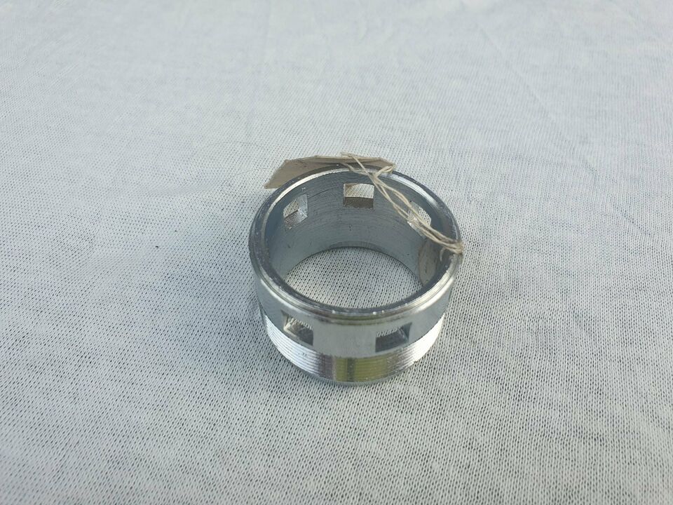

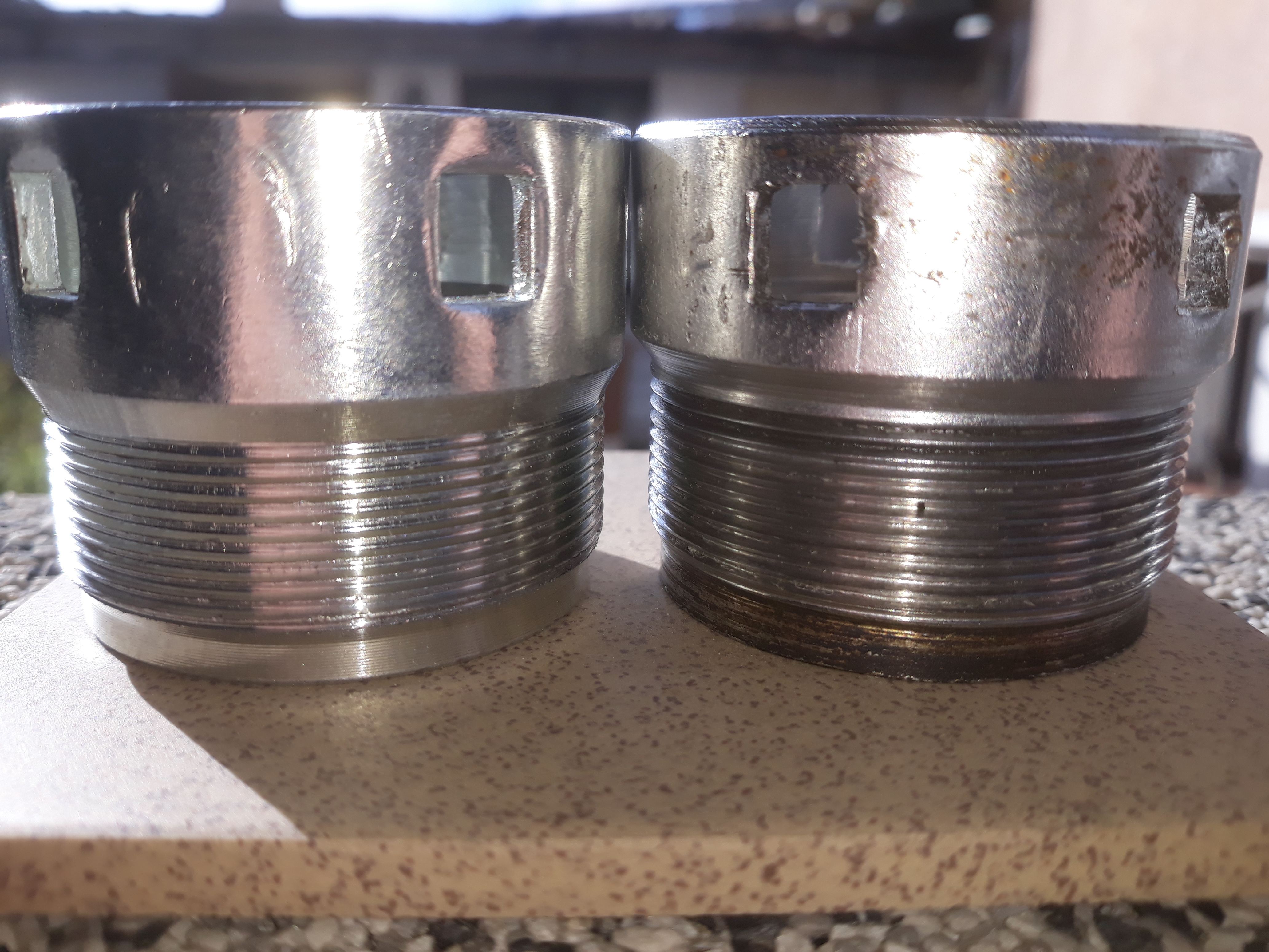

Majiteli jsem koupil sadu z Moto Prodejny a zvuk to má dobrej. Stejnej jako origo na 250. Mašina s ním jela jako z praku. Víc než jadrnej rachot mi vadilo, že nesedí koleno s laufem do držáků a novou matici kolene vychvalovanou, že se dá použít bez těsnění, jsem ani nezašrouboval do válce tak, aby přitáhla koleno k dosedací ploše.
Je prostě jiná. Musela by se vzít na soustruh a buď slíznout nebo přeřezat závit.
Stará šla a jde našroubovat rukou, tenhle novej exkluzivní šmejd nešel ani klíčem... Možná do druhovýrobního válce by to pasovalo...

Jo to s tou maticí se mi stalo i u 150...takze nové koleno, výfuk a stará origo matka. Jinak to nešlo a s novou matkou jsem nebyl schopný chytit závit.

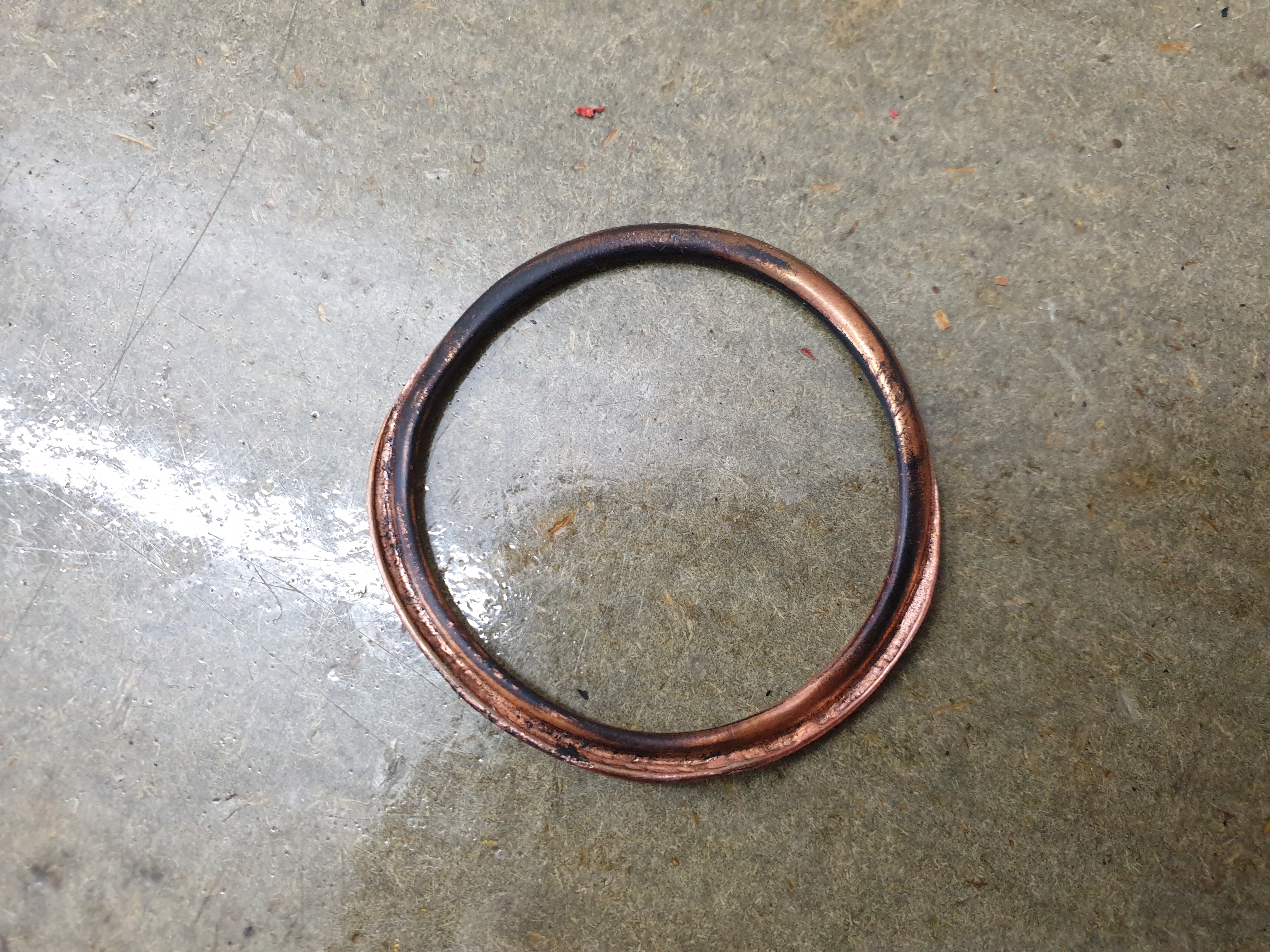

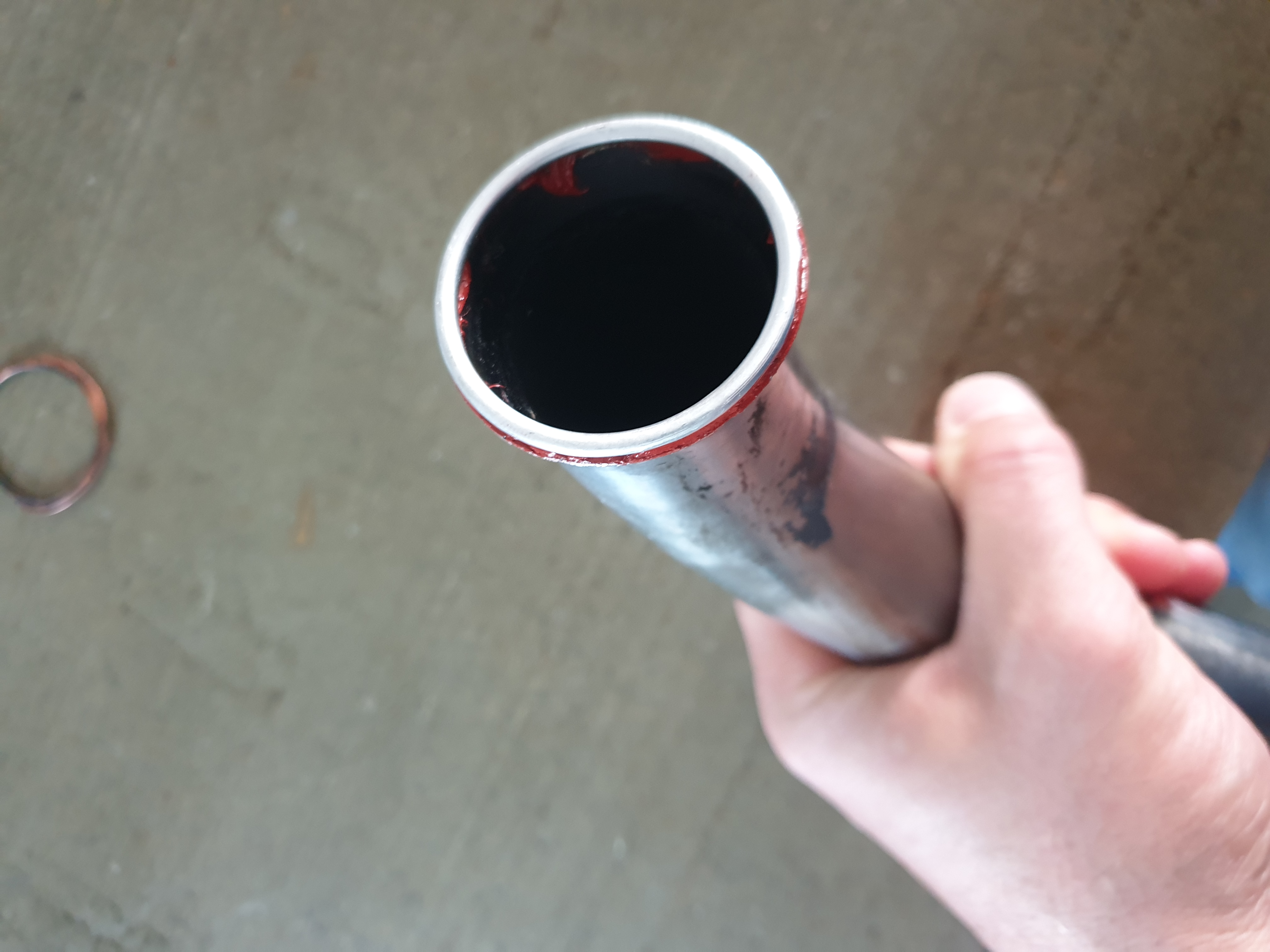

Pořád mně tekl olej kolem příruby na koleno a připékal se. Záhada vyřešena a odstraněna. Těsnící kroužek jsem proti pohybu přilepil silikonem, aby se při montáži neposunul.
