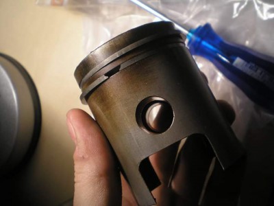

Ještě by k tomu stavu válce mohl napovědět opálený píst , pokud je opálený i pod druhým kroužkem je už válec v háji , mě takto nejela 150ka , je to na 4ku ale jak jsem kopl 5ku už ji prostě válec nedával a ztrácelo to výkon , vyřešil to výbrus.
Jestli to jede takto mizerně sazim že válec na své za sebou , jinak 251 co jsem koupil jela tak 110 km/h po rovině , když jsem rozhodil motor a dál válec na měření byl vybehany do ovalu , pist lehce propaleny inpod druhým kroužkem ale méně jak u 150.
Proto bych se zaměřil na toto.

Zkusil bych prvne sundat valec a podivat se, jestli je propaleni i pod tretim(poslednim) krouzkem, jak pise vys Yuri. Pak zkus vymenit vyfuk za jinej, odvedcenej. Mel jsem uz par MZ251, co nechtely jet ani na jednicku, pritom volnobeh a starty OK a vzdycky to byl ucpanej vyfuk. A jestli ani to nic neukaze, tak bych zkusil kompletne vycistit a nastavit karbec s novou jehlou a jehlovym ventilem. Ten se rad bouli a pak pousti vic benzinu, nez by mel. Vzduchac mas novej? Jakou tam mas svicku? Ja davam jen Brisk N14C.

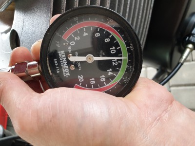

Pánové tak na víkend mám sehnany merak komprese, dali byste mi prosím radu, jak měřit? Za tepla za studena rukou nohou rychle pomalu vícekrát či jednou?
Díky!

Já měřil dvě 150diny. 9 a 10,5 kW.
9 kW měla 4,5 atmosféry a 10,5 kW měla 3,8 atmosféry. Za studena.
Reálný rozdíl ve výkonu:
9 kW do kopce s přehledem na čtyřku
10,5 kW problém na trojku.
Po měsíci 10,5 kW do kopce vesele na trojku, problém na čtyřku. Tlak 4 atmosféry.
Stačí dvakrát prošlápnout.
Když si dneska odpoledne vzpomenu, tak změřím 251, kterou jsem včera dostal do stavu, že to půjde. Ať máš co porovnat.
Jinak tu 10,5 kW 150dinu zajíždím... Točí na trojku 7500, ale na čtyřku a pětku ještě nemá sílu...
Příspěvky: 954
Re: malý výkon 251
Měřič komprese - našroubuješ místo svíčky a měříš. Musíš dát plný plyn ! Jinak to nemá co nasát... Nebo ještě líp sundat karbec. A pořádně na to šlápnout.
Nicméně 4 atmosféry je nic - pokud to nemá tlak aspoň kolem deseti tak to je málo.
4 atm - tos to nějak blbě změřil ne? To skoro není komprese.
Re: malý výkon 251
Místo svíčky jsem našrouboval kompresiometr a hotovo. S plynem nebo bez plynu je to stejný. Po třetím šlápnutí se to nemění.
251 našlapala 4,8 atmosféry bez karbce. Jak jela/pojede netuším, rozdělával jsem ji nepojízdnou.
Není to čtyřtakt a přepočítávat tlak na objem bez kanálů se mě nechce.
Až se u mě objeví 250-ka, změřím ji taky a uvidíme - ta jela slušně...
Podle mě nejde o absolutní číslo, ale o poměr tlaků ku jede/nejede.
Myslím si, že Zelyvel se chytit čeho má.
Pokud bych měl vypotit absolutní číslo, musel bych mít nějakej certifikovanej kompresiometr, kterej by neměl žádnou gumovou hadici a šrouboval by se přímo bez redukce do závitu svíčky a protistrana by musela mít to samý.
Jestli bude mít tlak podobnej jako 251 co mám v garáži, která údajně jela dobře, může hledat příčinu jinde.
Netvrdím, že postupuju metodicky správně, ale Zelyvel doma udělá to samý co já a bude vyděšen, že má třeba jen 4,3 nebo 5 atmosfér místo deseti a bude plašit co s tím a zbytečně.

Zelyvel píše:...dali byste mi prosím radu, jak měřit?
Moje rada je aby ses na měření komprese vyprdl. Je to spíš pro víceválcové čtyřtakty a naměřené hodnoty jsou spíše na porovnání mezi jednotlivými válci. Původní socialistický měřák komprese ani neměl jednotky, jen nějakou stupnici pro porovnání tlaků. Mám ho, použil jsem ho jen jednou.
Měří se na motoru zahřátém na provozní teplotu, s otevřeným nebo sundaným karbem a za konstantních otáček, třeba startérem. I tak je celé měření dost pofidérní.
Jestli máš problém s výkonem, změř si spotřebu. To je dobrý ukazatel seřízení karburátoru.
Re: malý výkon 251
Najeto 800km po vybrusu MZ251. Měřil jsem i na Triumph TR4 a všechny válce jsou na 160-170 (auto ctyrtakt). Každopádně nesouhlasím, že to nic neznamená. Hodnota komprese je základ. Zbytek je o "drobnostech" a seřízení. Bez komprese to nepojede.
Re: malý výkon 251
Co se týká měření, tak je to správně tako: zahřát motor a pak nechat vychladnout do tepla (na dotek příjemná teplota, ne chladná, ale spíše teplá). Párkrát rázně prokopnout a opakovat 3x měření. Motory se starterem 3x protočit po dobu 5s. Takto naměřené parametry jsou vyhodnotitelné.
Re: malý výkon 251
Duracell: ...bez komprese to nepojede... A s kompresí to pojede? Máš zrychlení z 0 na 80 km/h za 6,6 sec?
