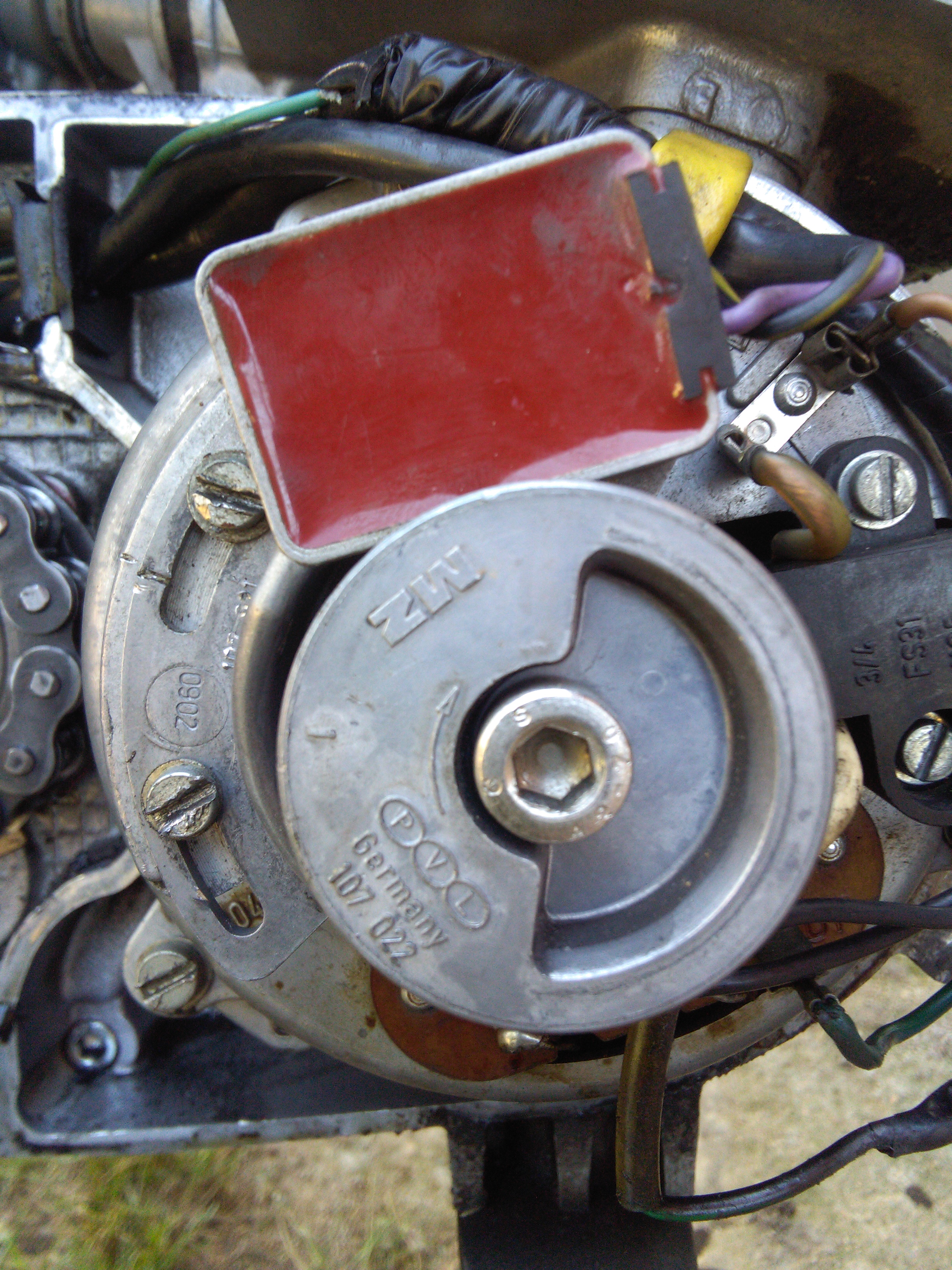

Hoď sem fotku snímače zapalování, sundej dekl a cvakni to. Dík.

tady je ten snímač.Na své ho mám přes patnáct let a najeto cca 30 tis. km

Díky,
zajímavej werk. Mě šlo o to, že jsem měl doma jednu 150dinu s Vape zapalováním. Při demontáži jsem zjistil, že v rotoru altíku je pomordovanej závit, protáhl jsem ho závitníkem. Při montáži si rotor alias střeva Vape lépe sedly na čep kliky a Vape přestalo Vapovat. Lehce člověk zjistí, že oválné díry pro nastavení snímače ve svislém i obloukovém směru jsou blbě vylisovaný. Málem jsem musel krajní polohy vzít pilníkem, aby Vape hodilo jiskru...
Jsem nevěděl, jak PVL vypadá.
Možná zkus trochu ubrat na předstihu. Třeba na 2 mm.

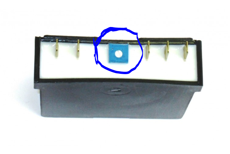

napadla ma taká blbosť. Na simsona sa predáva riadaca jednotka kde sa dal predzápal ešte doladiť pomocou poteciometra. Nebude niečo podobné aj tu? Myslím, že ak by to bolo predzápalom, musel by byť veľmi veľmi malý, mimo rozsah nastavenia polohy snímača, či? Lebo mám odskúšané s VAPE-om [originál staror,rotor] že nech natočím snímač akokoľvek voči palcu [okrem krajných polôh], vždy sa dá nejako aspoň odviezť.

trasnaxle75 píše:napadla ma taká blbosť. Na simsona sa predáva riadaca jednotka kde sa dal predzápal ešte doladiť pomocou poteciometra. Nebude niečo podobné aj tu? Myslím, že ak by to bolo predzápalom, musel by byť veľmi veľmi malý, mimo rozsah nastavenia polohy snímača, či? Lebo mám odskúšané s VAPE-om [originál staror,rotor] že nech natočím snímač akokoľvek voči palcu [okrem krajných polôh], vždy sa dá nejako aspoň odviezť.
no ja když měl vadnou ř.j. zapalování na MZtě tak mi to prostě zdechlo , jel jsi a čau najednou přestala házet jiskru .
Na origo zápalku MZ to ladíš jemně pomocí kolíku na zapalování. Na hrubo umístěním snímače do požadované polohy Kliky.

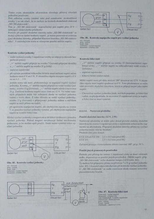

nedalo by sa to originálne zapalovanie skontrolovať tak ako píšu v príručke?
