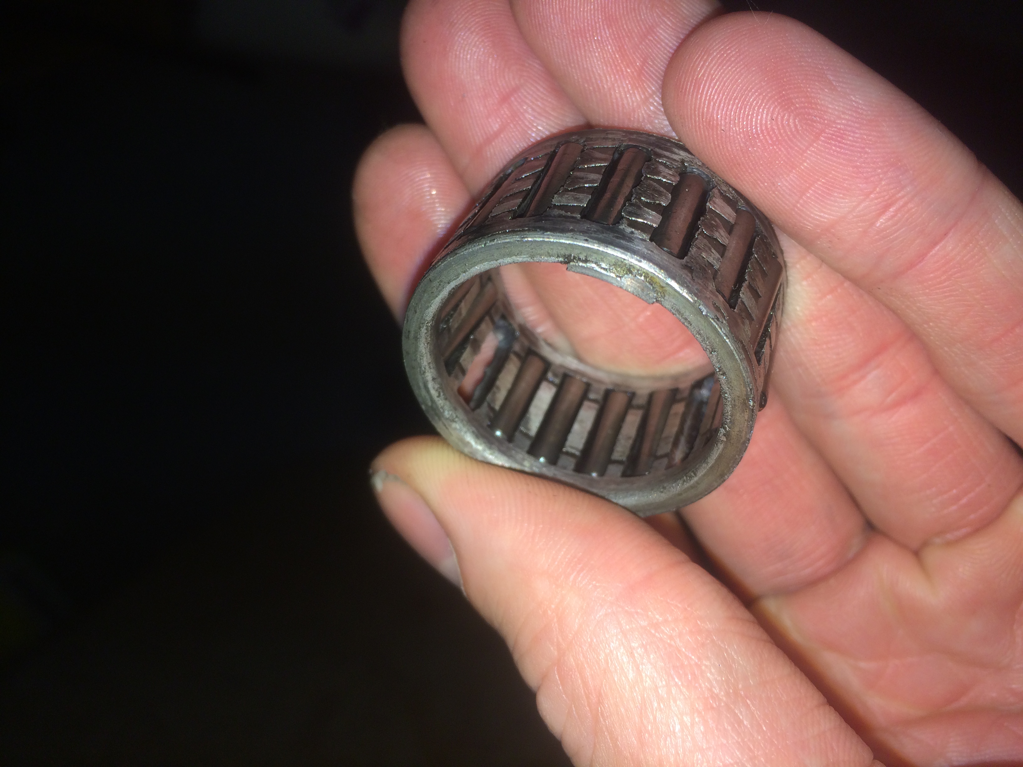

tak vymenená celá sada dnes som spravil 200 km a prestalo to klepanie na voľnobehu a pod záťažou ale keď pustím plyn z vyšších otáčok tak drnčí stále, ale s tým nespravím asi nič inak spodné ložisko bolo celkom mrzák, prikladám foto...
jo treba to spraviť. Keď som sa pozrel cez tú drážku na olej v spodnom oku ojnice,nevyzeralo to ložisko až tak zle...ja som na tej ojnici spravil asi iba 1000km. Inak lejem teraz v zábehu minerál od liqui moly
