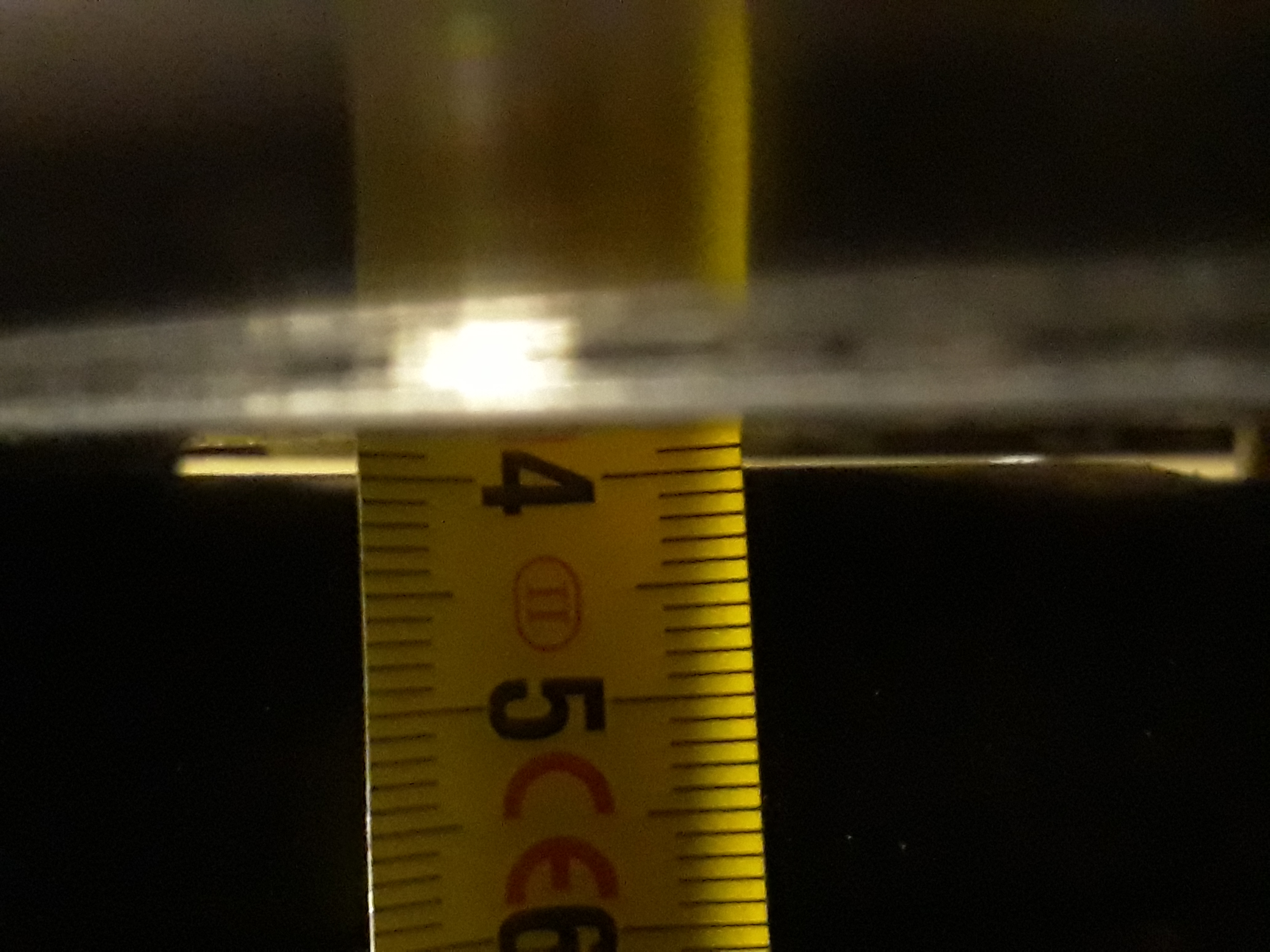

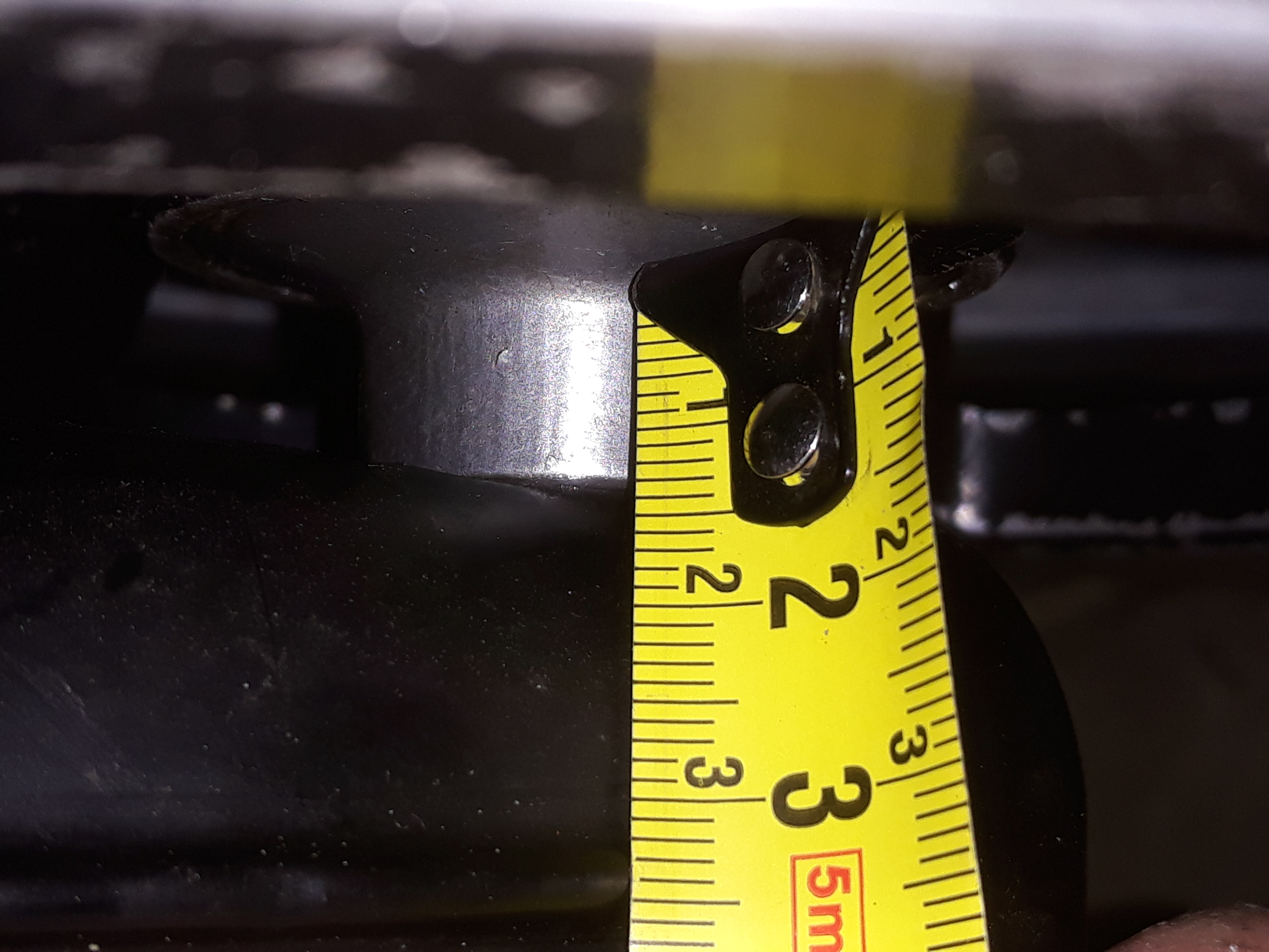

Re: Přední náboj MZ 251 ETZ
rozteč spodních vodících trubek je 130 mm za těchto předpokladů:
vyhodíš destičky z třmenu, sundáš kolo, odděláš blatník, povolíš spodní brejle, pak vrazíš osu kola do vidlí a hodíš šavle do rovnoběžek v předozadním směru.
Přitáhneš spodní brejle, nandáš kolo a dotáhneš matici osy kola na nějaký inteligentní moment, aby se kolo točilo volně a kotouč byl cca 2 mm od levý trubky. S origo věcma to nemusíš řešit za předpokladu, že jsou správně nandaný ložiska v nábě. Potom párkrát propružíš přední teleskopy a dotáhneš imbusák v pravý trubce. Tím máš nastavenou souosost vidlic do stran. Vezmeš blatník a ten se musí právě vejít mezi držáky. Tím zajistíš, že se Ti po sundání kola vidle buď k sobě nepřiblíží nebo neoddálí. Prostě ty packy na blatníku doladíš mezi držáky na vidlích.
Na takto poladěný vidlici v origo sestavě do roku 1990 máš cca 2 mm mezeru mezi vidlí a kotoučem a asi 6 mm mezeru mezi futrem a pravou vidlicí. Tahle vzdálenost mi sice vychází na momentálně dvou MZtách co mi stojí v garáži, ale důležitá je vzdálenost kotouče od levý vidlice.
Pak kotouč zhruba vychází doprostřed mezery ve třmenu.
Řiď se levou stranou a pravou neřeš. Jestli jsou ložiska v nábě k sobě blíž nebo od sebe dál v nový nábě oproti starý je jedno, když dáš kotouč cca ty 2 mm od levý vidle.
Jo a nezapomeň vycentrovat kotouč...
Asi bych v první řadě vyřešil otázku vidlic. Pokud jde kolo nasadit mezi kluzáky naprosto volně tedy bez toho , abys je musel roztáhnout od sebe je nesmysl ,aby se tímto od sebe roztahovali a tím pádem, aby třeba teky. To že ti neustále tečou může být způsobeno špatnými gufery, jejich špatnou montáží, poškozenou chromovou trubkou např poškrábáním nebo že jsou v ní důlky nebo může mít ovalitu nebo já nevím co ještě. I kdyby byly vidle po montáži od sebe odtlačované není důvod, aby kvůly tomu tekly gufera. To by musela být vůle mezy kluzákem a vodící trubkou jak debil a to bys snad poznal.
Dále pokud, máš teoreticky vidle v cajku. V novém náboji správně nalisovaná ložiska a připevněný kotouč tak jak má být tedy asi bez nějakých podloček pod šrouby, co jsi vyhrabal v šuplíku, jaký je problém nasadit ho na osu a spočítat jaké potřebuješ rozpěrky, aby kolo běželo v ose a kotouč byl v brzdovém třmenu zhruba uprostřed?
