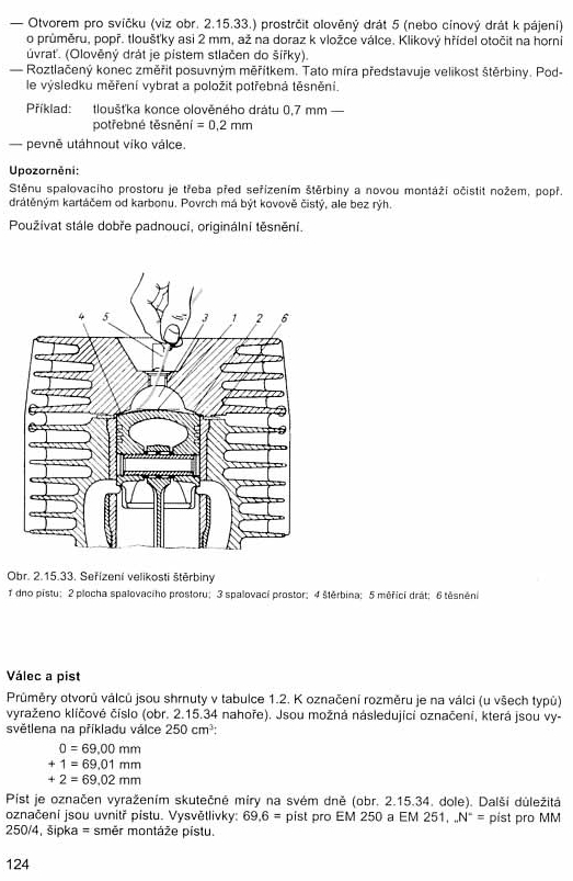

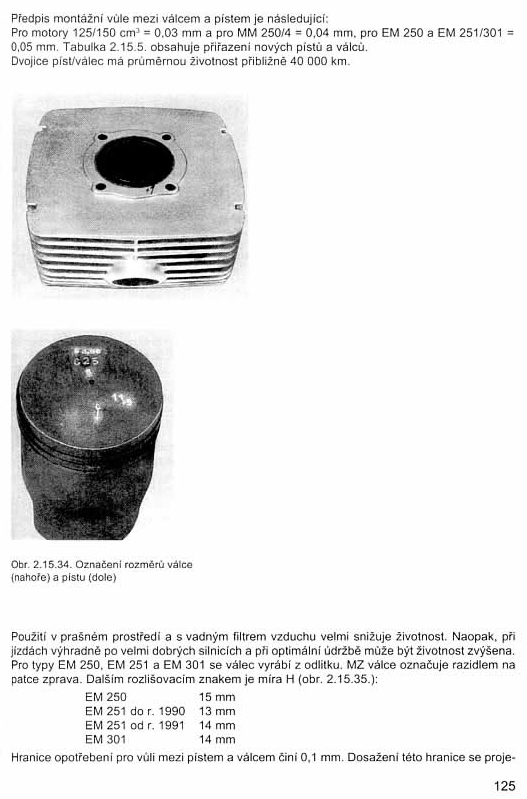

maj vyraženej rozměr, posílam kus knížky, kde je to popsaný, doporučuju stáhnou, např. na uložto, byly dvě vydání, já mam oboje

Diky, taky jsem si stahl nejakou knizku a tam bylo popsano, ze se brousi po 0.50. Takze kdybych mel mit jinej vybrus nez origos 0, musel bych namerit uplne jine hodnoty - tedy musim koupit krouzky na origo vybrus.
