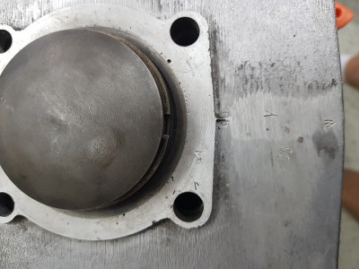

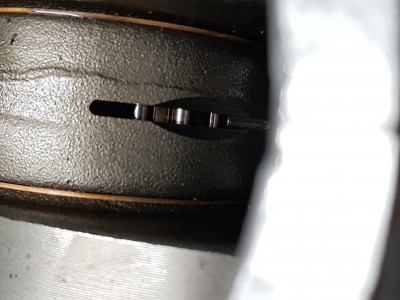

Ahoj. Jedná se o valec MZ251 s vyraženým +1. Dle měření šuplerou je píst 68.9mm . Tedy nový píst by měl být na druhý výbrus 69.5? Nerad bych koupil blbě, tak si raději nechám poradit. MZtu jsem měl před 20-ti lety a nyní se mně nabídla koupě po druhém majiteli, 95% v origo stavu. Výbrus je bohužel nutný.

Ano druhý výbrus je co udávaš.
Hlavně pak kvalitně zaject , dnešní písty se radi zadiraji.
Re: Kolikátý výbrus
Válec je vybroušen na 69,01 mm (nultý výbrus). Píst by měl mít 68,96 mm. Jestli má jen 68,9 mm, tak sežeň někoho se Supitem, ať změří válec. Může být vyrajbovaný klidně na druhý výbrus (70,00 mm). To jen aby ses případně nedivil... Slušně vychovaný píst je taky označen rozměrem a šipkou k výfuku...
Jinak by Tě měl čekat první výbrus - 69,5 mm.

Tak pokud není válec zrajtovany po zadření neviděl bych to černě že by to muselo jít obrozmer.
Ani můj válec co měl 67 000 km nemusel jít on dva rozměry.

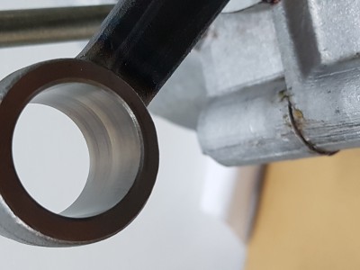

Ještě bych měl otázku ke guferum a klice. Gufera na klice jsou ok, ale zda je měnit? asi bych to nechal jak to je. Klika má nemeritelnou radialni vůli a axialni 0.25, což je cajk. Ulozeni cepu bych řekl, že taky ještě vydrží. Klika nehází, měření jsem dělal uchylkomerem a je to bezvadnych +-0.

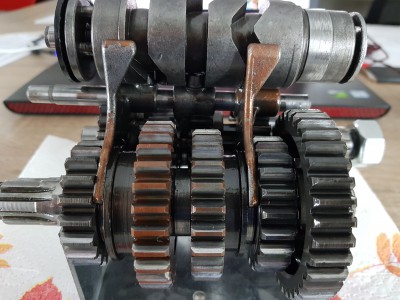

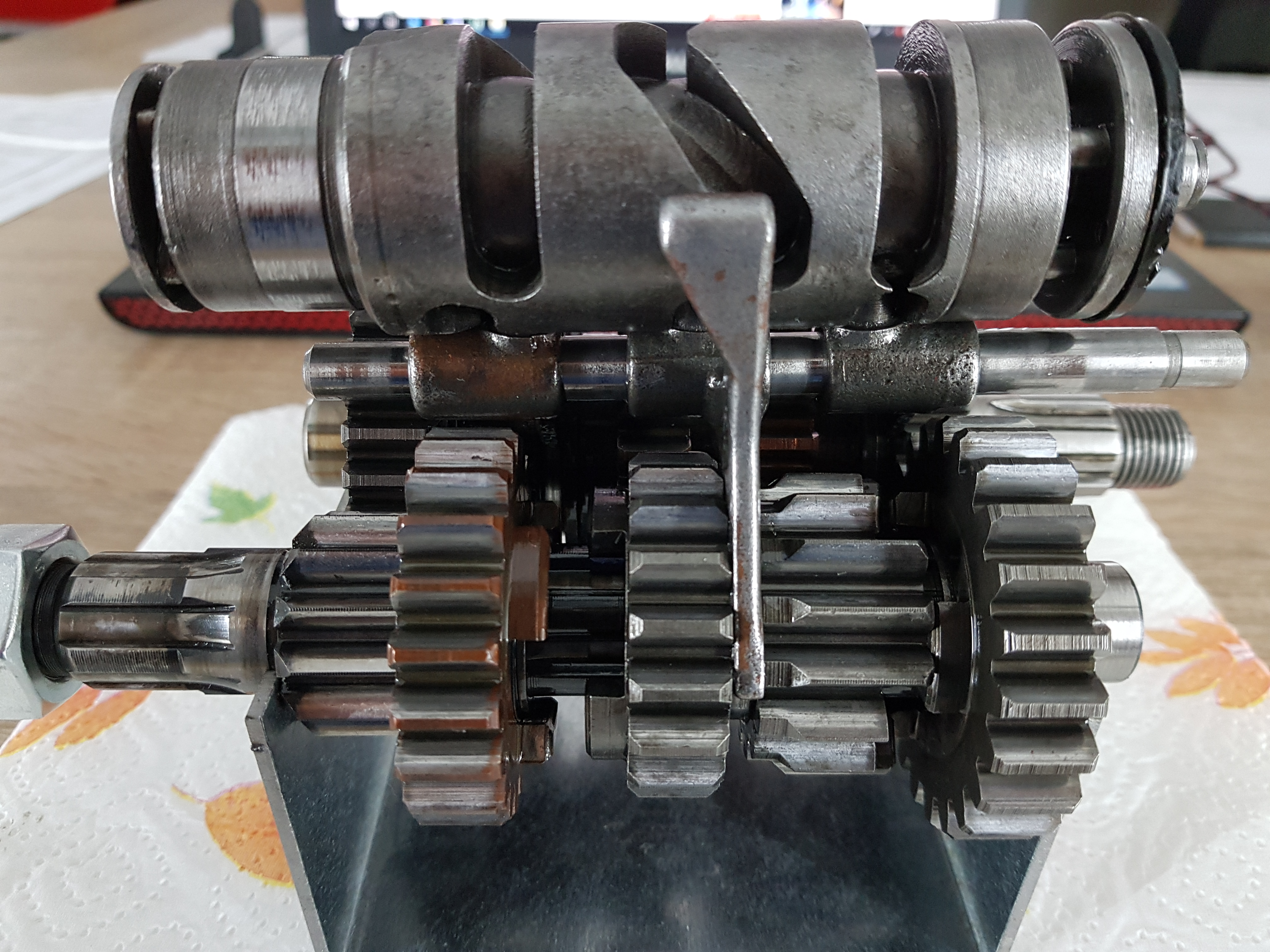

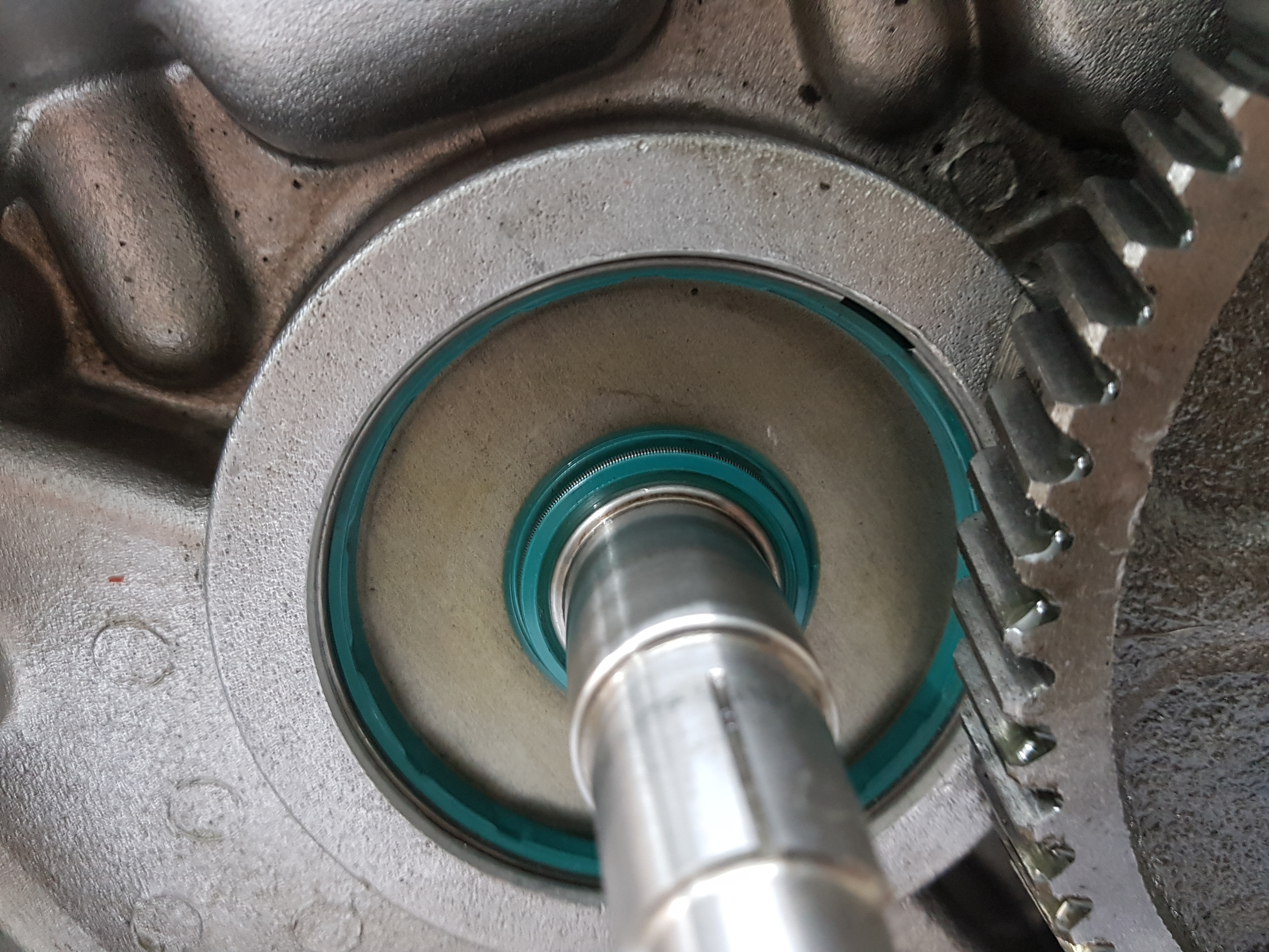

Vypadá to, že si tady povídám sám se sebou. Tak snad to vlákno bude někomu někdy k užitku. Přikládám foto převodovky - stav 90% odpovídá počtu najatých km.

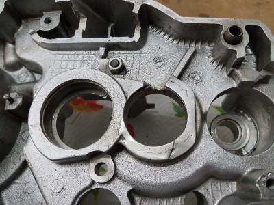

Gufera byly po smrti nebo těsně před ní. Ložiska na klice původní DDR i na prevodovce - stav OK. Ložisko na výměnu: řetěz, zapalování, spojka, unašeč spojky. Známky kutila byly nalezeny a odstraňuji je - dnes mně zavařili pouzdro segrovky převodovky na levém kartru. Kutil to řešil zalepenim lepidlem. Tak to dopada, když nejsou kleště a vyloupava se zavlacka sroubovakem...
Ještě rozebrat a vyčistit.

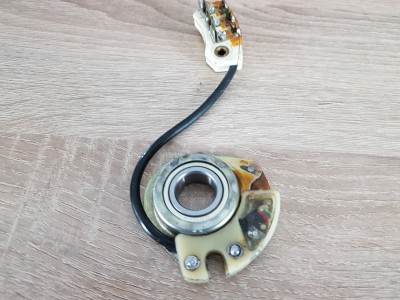

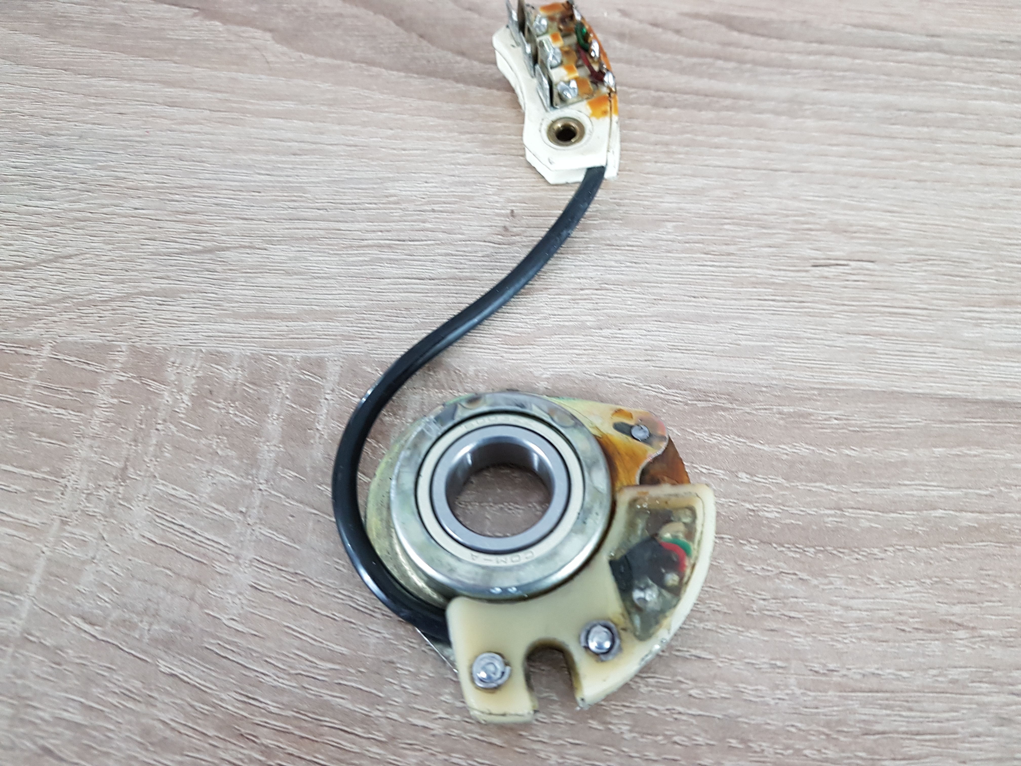

Lozisko zapalování. Zde to Hanz úplně posral. Ložisko permanentně v práci a defakto nerepasovatelne
Re: Kolikátý výbrus

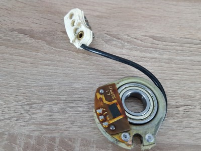

Lozisko zapalování. Zde to Hanz úplně posral. Ložisko permanentně v práci a defakto nerepasovatelne, ale podařilo se.

Nevím co měl Hanz posrat na ložisku snímače otáček. Mě se točí přes 28 let zcela v pohodě...
Re: Kolikátý výbrus
AresMlok píše:Nevím co měl Hanz posrat na ložisku snímače otáček. Mě se točí přes 28 let zcela v pohodě...
Bez roznytovani nejde vyměnit a následně to dát do původního stavu je náročné. Počítali s výměnou celého dílu. Po 28letech chrasti jak 100lety kostlivec.

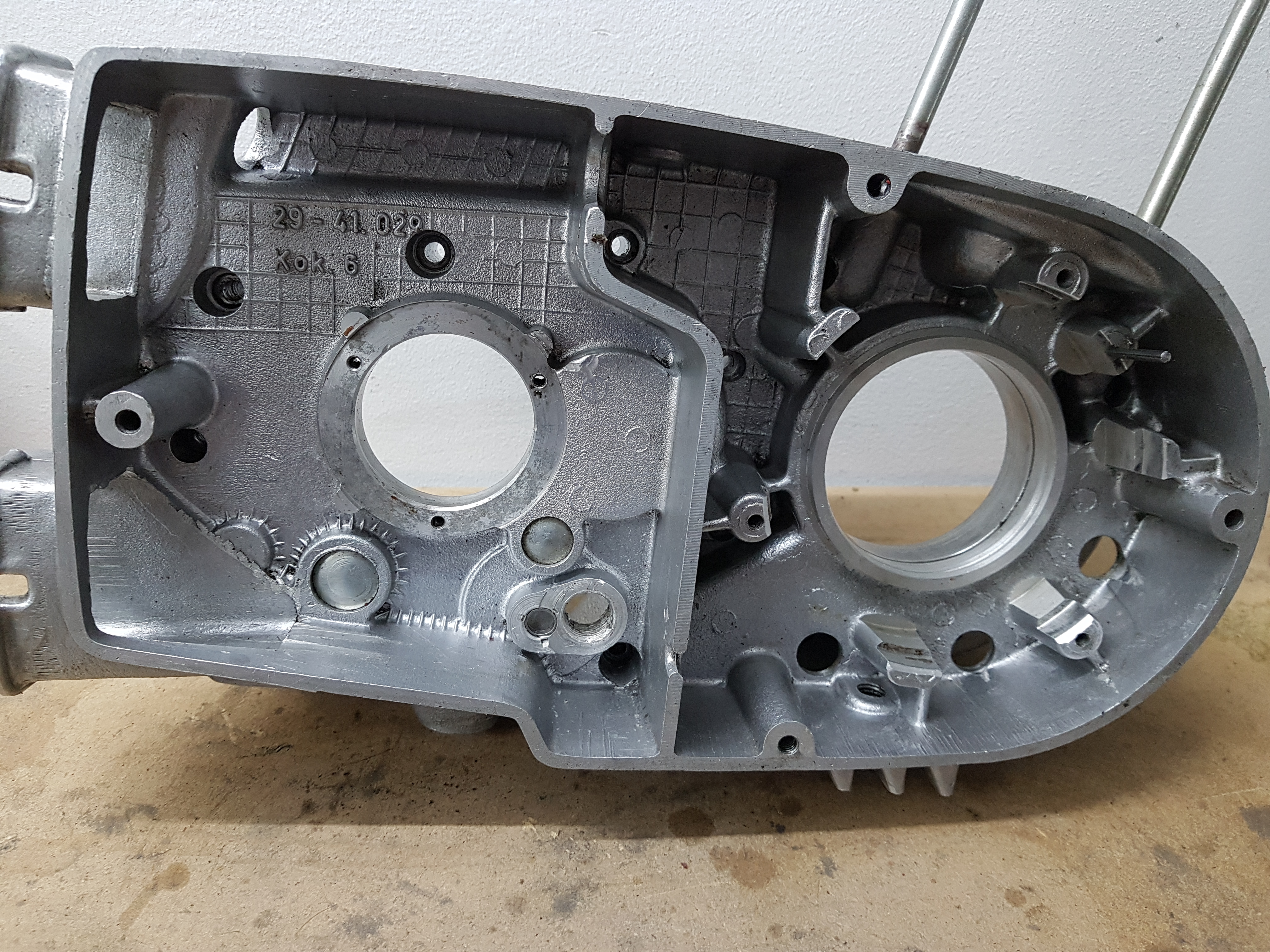

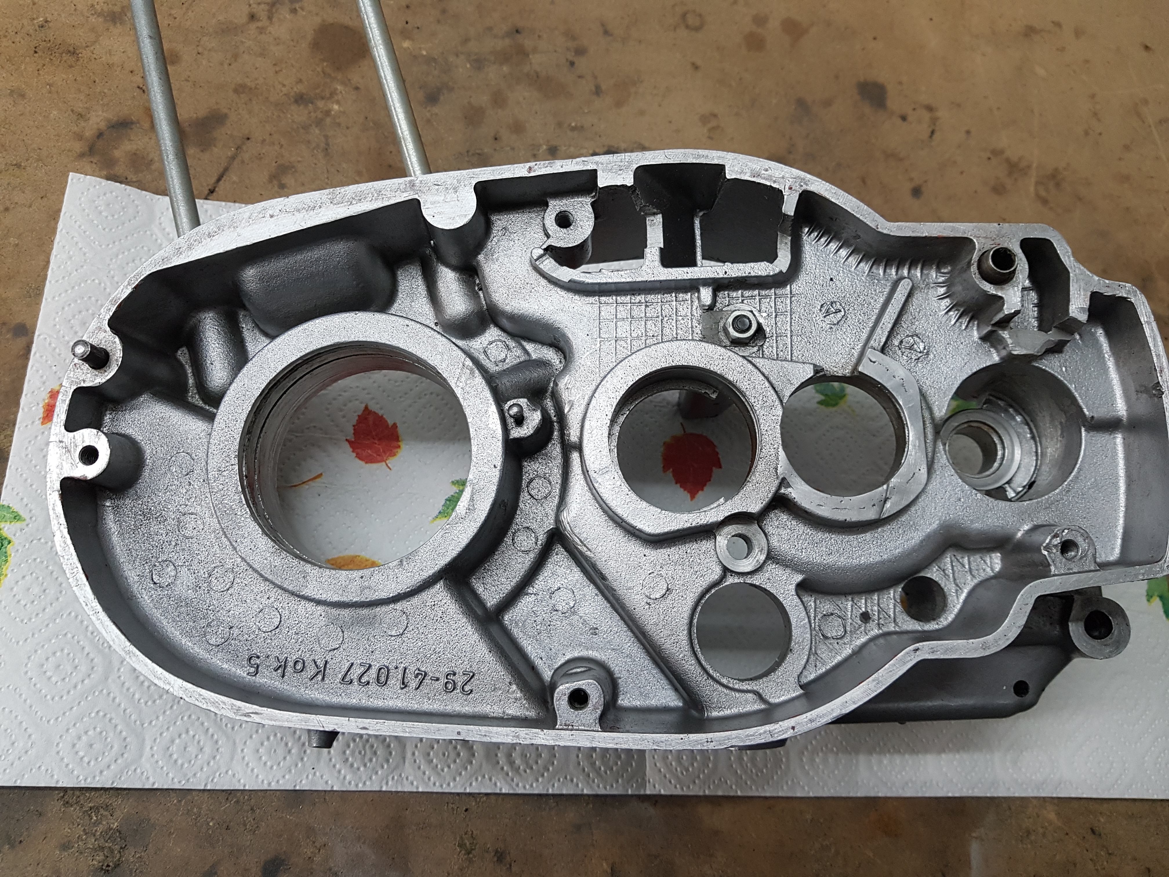

Kartr opravený.
