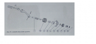

kdyz zaradim vymacknu spojku tak slysim porad jako by preskakovalo nejake kolecko ja osobne bych rekl ze to je 6tka a preskakuje o zuby na 3ce viz. priloha

Děje se to jen když zmáčkneš spojku? Protože start páka nemá se spojkou vůbec nic společnýho... Nebylo by špatný, kdyby jsi to natočil a hodil sem ;) kdy přesně to co dělá atd.

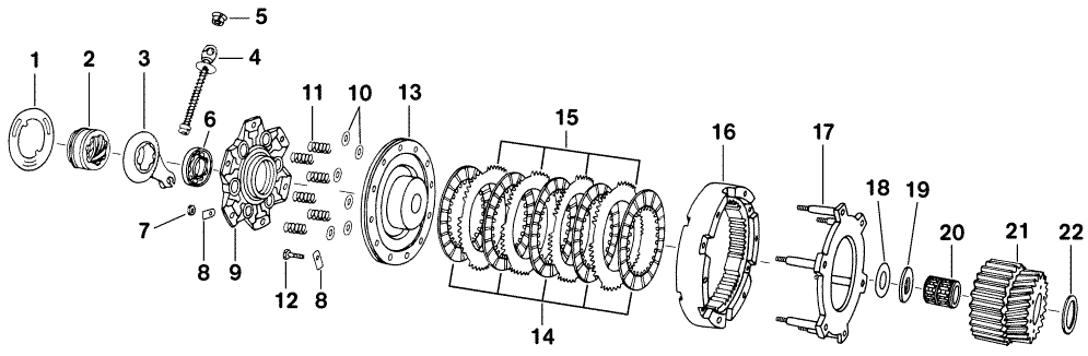

Nejspisr mam blbe slozeny spojkovy kos a pak mi chybi pruzinova podlozka viz obrazek 18 a chci se vas zeptat jakou pouzivate stranku na objednavani ja pouzivan tuto https://www.a-zobchod-eshop.cz/a-zobcho ... jka-MZ-251 a tam ji bohuzel nemaji
Re: Nejaky mechanik Blansko Brno
Já tam tu podložku nemám :D a jezdí to už leta :D :D :D to je sranda!!! :D :D :D

aha ja jsem ji tedy obednaval tak uvidim snad uu to dam dokupy jsem nato antitalent tak nevim no
