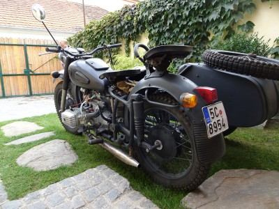

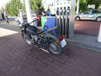

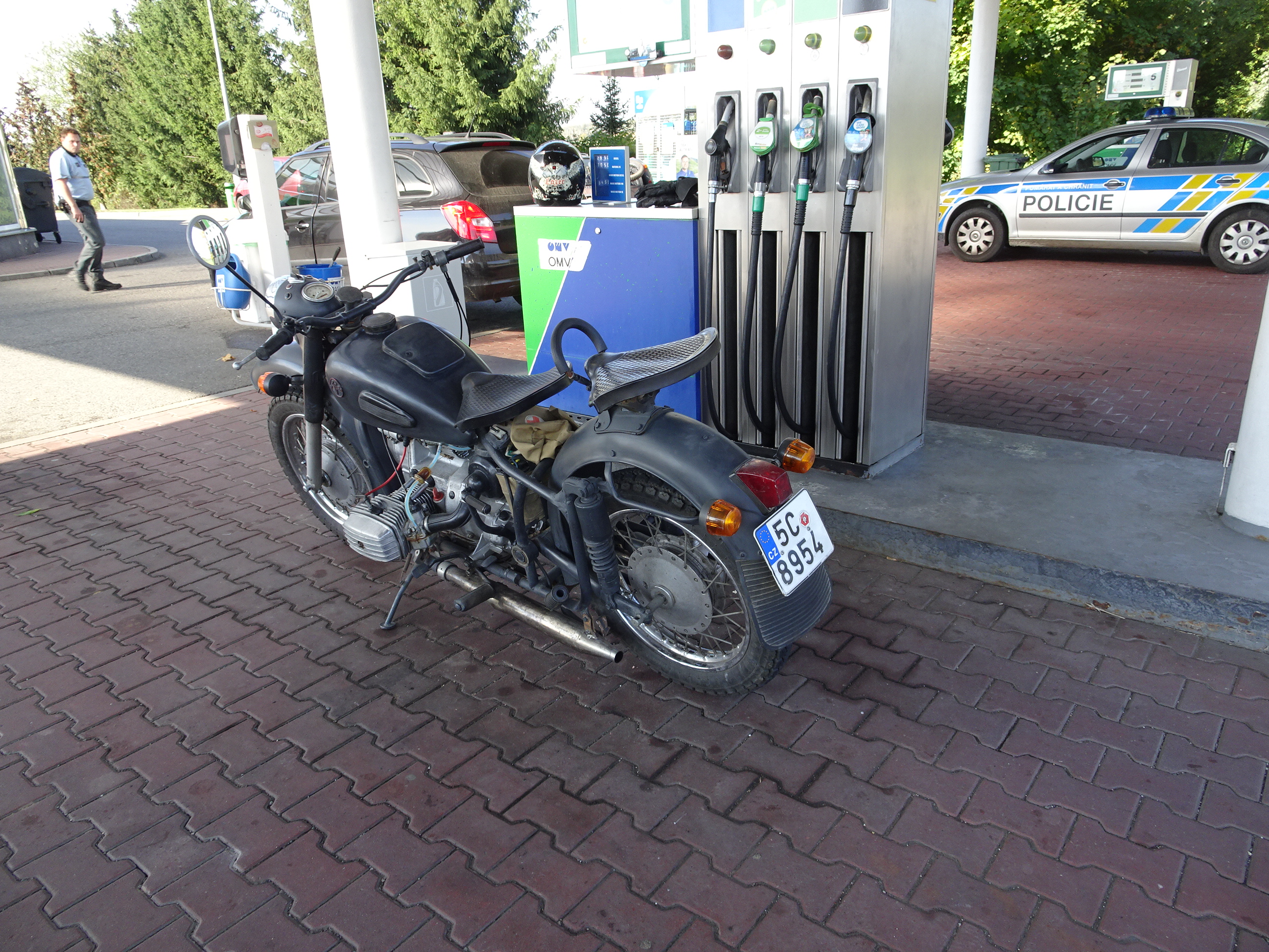

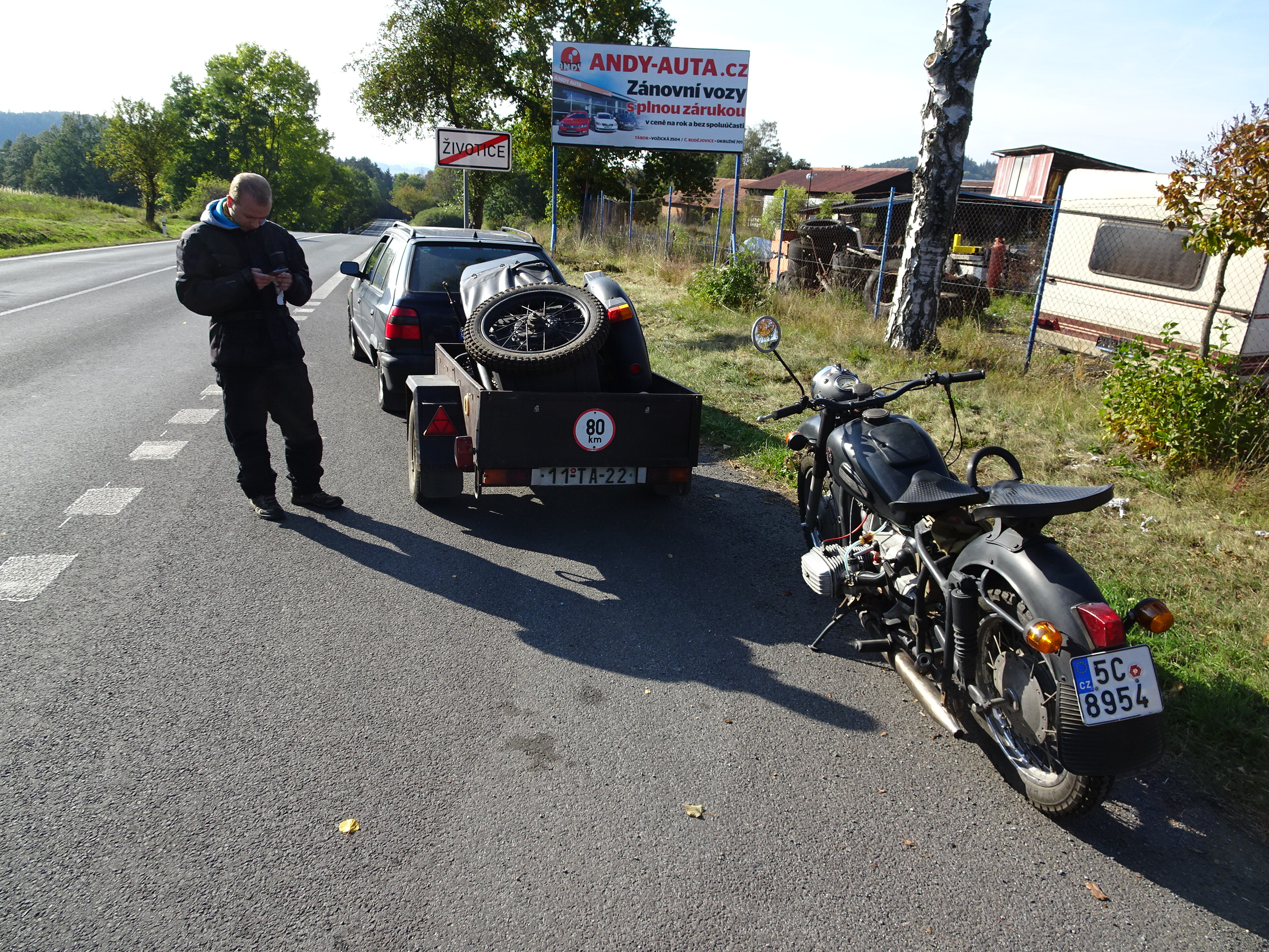

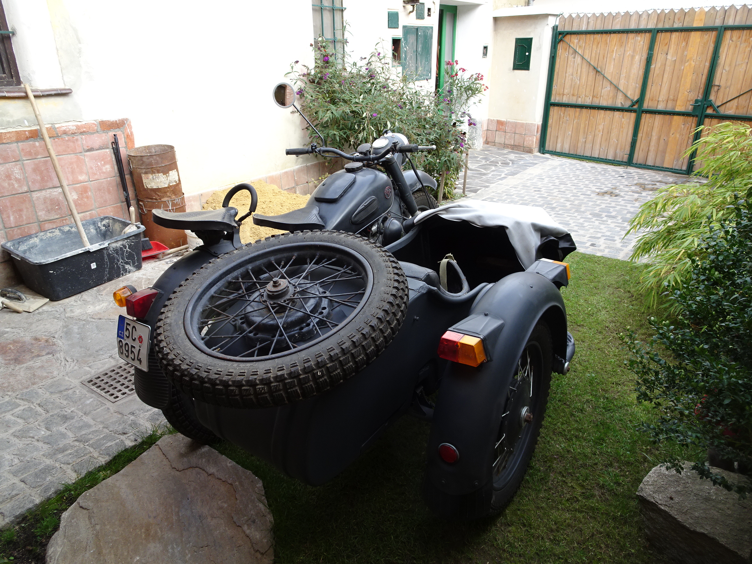

ještě pár fotek pro info:

docela by mě zajímalo, jak se chová Dněpr bez sajdy - na pohled vypadá dost neřiditelně
Re: sajdkára v techničáku
Vladan píše:docela by mě zajímalo, jak se chová Dněpr bez sajdy - na pohled vypadá dost neřiditelně
Kdyby jsi měl někdy cestu přes Karlovy Vary, tak dej vědět, zkusím domluvit s bráchou, zda by ti to nepředvedl a nepůjčil. Jinak co jsem měl možnost na tom jet (z Plzně do Varů), tak jsem měl docela strach. cca od 70ti vejš to strašně vibruje, až se ti klepe přilba na hlavě. A jinak souhlasím, je to dost těžkopádné, takže to není kdovíjaké svezení.
Měl jsem tu čest se svézt bez sajdy na dněpru se spodovým motorem 750 a na ničem horším jsem dosud nejel.
Dobrej stroj ne?
