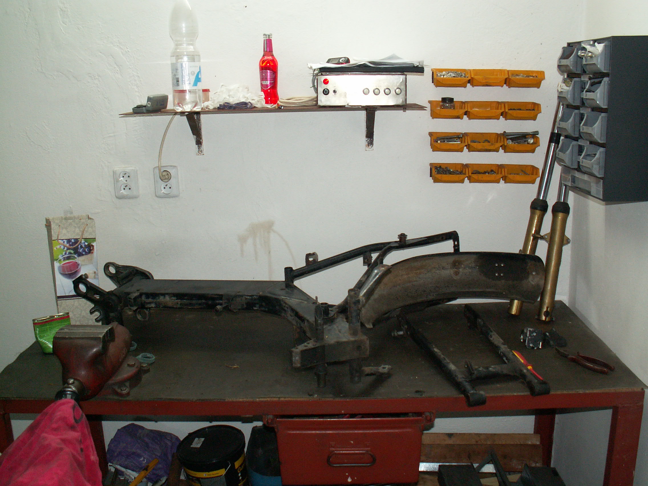

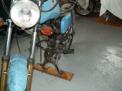

No zrovna nejsem v garáži, tak ti to můžu změřit až tam zajdu (snad nezapomenu). Každopádně, přikládám fotky, když jsem rozebíral MZtu, není to nic moc, ale je z toho patrná jedna věc. Ta trubka musí být přesně tak dlouhá, aby po nasazení stojanu byl stojan ve středu rámu a ještě ti tam zbylo místo na ségrovku. A ještě jedna věc, tam kde končí stojánek je navařená velká podložka, aby ten stojánek "nelítal" mezi rámem a ségrovkou (je to vidět na fotkách).
A žlábek na ségrovku musí být takový, aby se tam vešla ségrovka 20 vnější. (viz seznam náhradních dílů MZ)

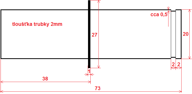

Sice se zpožděním, ale dávám nákres pravé trubky ke stojanu. Hodnoty žlábku pro ségrovku jsou spíše orientační, ale plus mínus by měly sedět.

ďakujem za výkres bol vysoko nad moje očakavania pomohlo.
