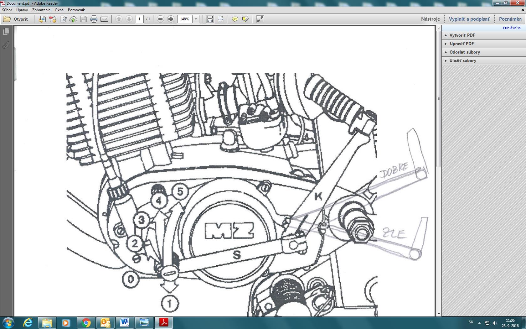

prosím o vaše rady ohľadom nakopávačky. Páka by mala zaberať ako som nakreslil na obrázku v
polohe DOBRE, mne začne zaberať v polohe ZLE. V podstate piest sa možno pretočí raz.. Tým dosť zle štartuje.
Dal som dole dekel, na unášači je kolík, snažil som posunúť unášač tak, aby vačkový plech posúval unášač skôr.
Podľa mňa to nie je možné, nakoľko otočka unášača na hriadeli koná veľký krok. Nakoľko mám dva motory,
porovnal som všetky diely a sú rovnaké, nemám pocit, žeby vačkový plech bol pokrývený. Neviete čo s tým?
Ďakujem
Ondrej

Hoj,mám po montáži podobný problém,vyřešil jsi to nějak?

Záleží zda myslíš kdy začíná komprese nebo kdy začne nakopavačka otáčet motorem myslím si že to jsou odlišné věci. Mě třeba zabírá nakopavačka podle obrázku na poloze -DOBRE- ale komprese mi začnete až ke konci nákopu. Chytá na první šlápnutí. Základ plně nabitá baterie a funkční svíčka a vše kolem ní.
