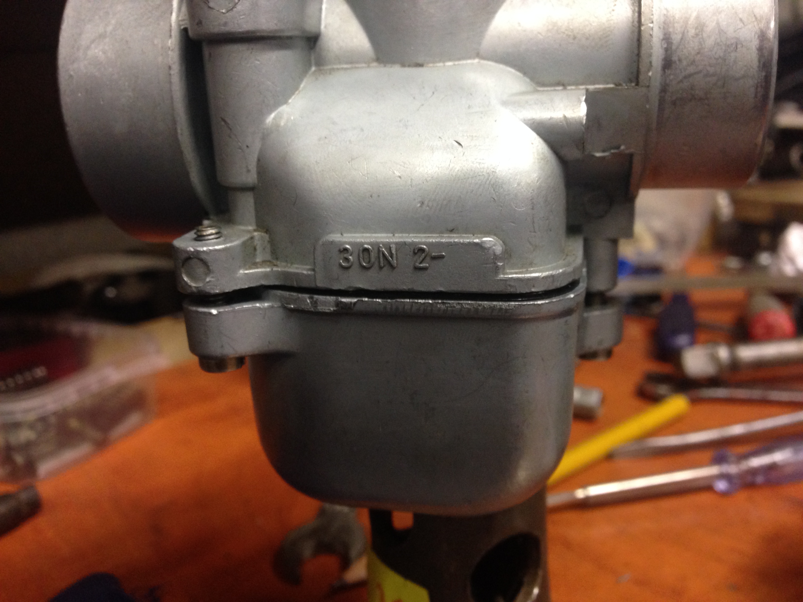

kúpil som pred časom karburátor 30N 2- do ETZ 251. Teraz zisťujem, že niektoré e-schopy ho predávajú k TS 250, niektoré k
ETZ 250, ETZ 251. Karburátor som mal namontovaný, fungoval, iba som sa nikde nedočítal, ako ho nastaviť, teda voľnobeh a CO.
Možno aj hladina má byť inak ako pri 30N3 ? Karb. fungoval, ale po krátkej jazde motor zhasol. Malú chvíľu som počkal, zase išiel.
Laboroval som s hladinou, ale asi som to úplne rozhasil, pretože potom už nešiel vôbec. Teraz zase ide, ale nie dobre, zle štartuje,
mení otáčky, zrazu zhasne, zle ide za plynom.
Ešte by ma zaujímalo, čo znamenajú čísla za označením napr. 30N3-1 - čo znamená tá jednička.
Ďík
Příspěvky: 1119
Re: Karburátor 30N 2-
30N2 je opravdu původně k TS250/1, samozřejmě fungovat bude i u ETZ - jsou to motory stejných parametrů.
30 znamená průměr difuzoru a čísla za N vývojový stupeň: vyšší číslo = modernější. Hladinu můžeš nastavit stejně jako u 30N3.
