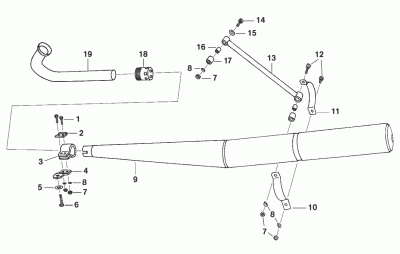

Zdravím,
kúpil som staré moto a problém je v tom, že čoho sa na nej chytím, nefunguje. Najhoršie je to, že neviem, či konkrétna súčiastka
je origo, alebo z iného modelu.
Mám problém s kolenom výfuku, keď sa ho snažím dotianuť, stále má vôľu medzi valcom a maticou. Používam origo hákový kľúč a trubku ako nádstavec. Niekde som sa dočítal, že model 251 má hlbšie uloženie, ja neviem, či koleno na mojej moto je origo alebo nie. Je to možné nejako vymedziť, alebo utesniť, napr. niečo ako azbestovou šnúrou...?
Ako má byť správne napojené koleno výfuku na výfuk? Predo mnou to niekto zavaril zváračkou.
Dík Ondrej.

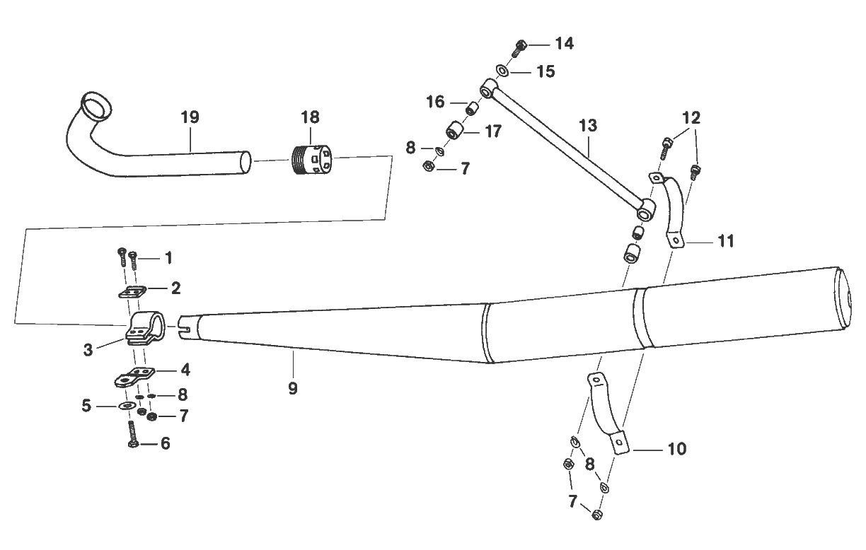

Koleno výfuku je zasunuté ve výfuku a uchycené přes objímku, která je přišroubovaná k držáku, který je přišroubovaný zespoda motoru....

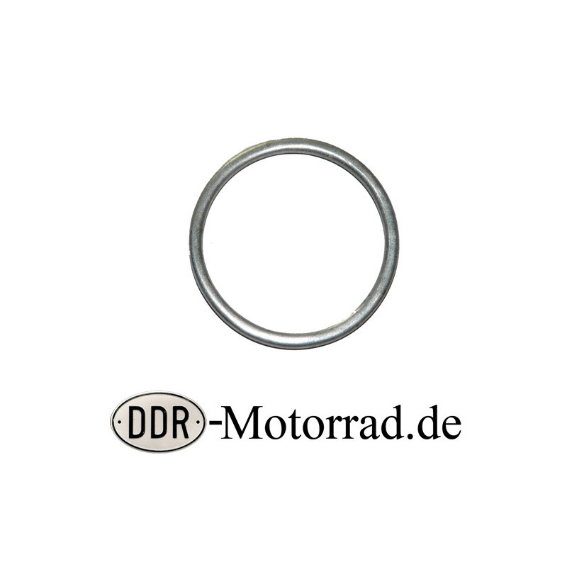

Zdravím, presedel som niekoľko hodín na nete a našiel som toto: podložka Krümmerdichtung, MZ ETZ 250 - 251
nové tesnenie potrubia meď, Fülldichtring, na utesnenie spojenia medzi valcom a výfukového potrubia, vhodné pre motocykle DDR MZ ETZ 250-251, náhradný diel. Názov stránky je obrázku. Inak som zistil, že je to celkom dobrý e-shop.

Jo, to těsnění se sežene i u nás (ČR) - je buď z hliníku nebo z mědí... Někde se mi doma taky válí, ale už vůbec netuším, kde...

taky bych ho potřeboval - plochá hliníková podložka neplní účel :/
