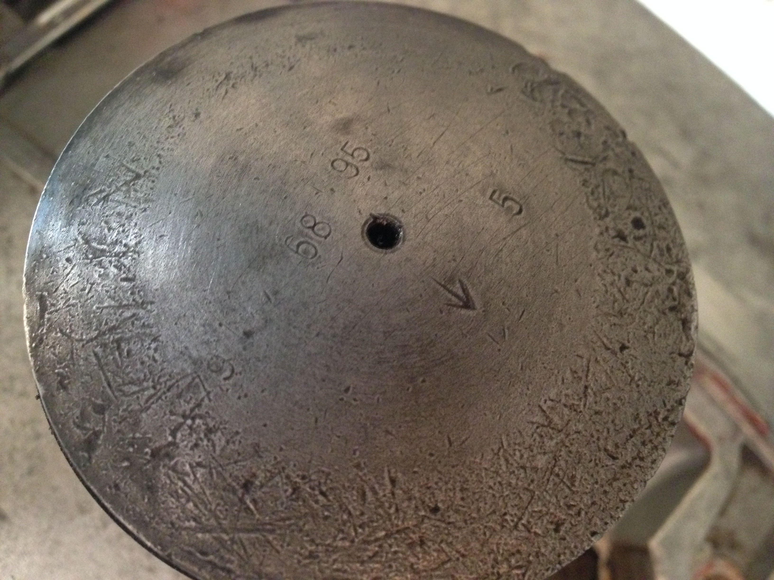

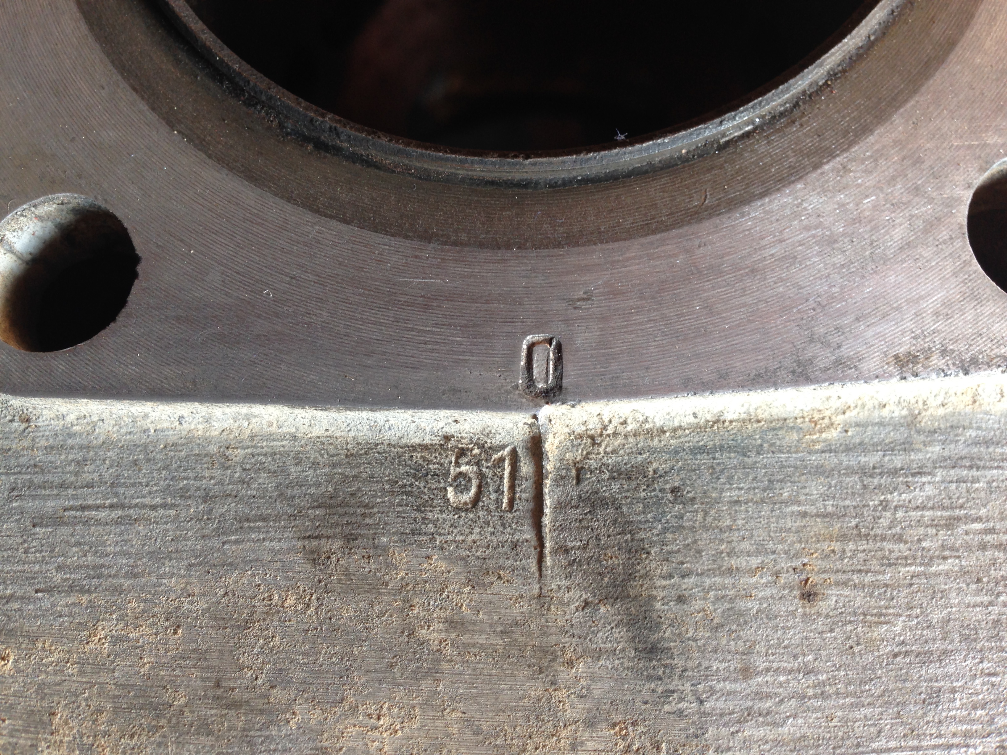

Ešte som pridal dve foto valca a piest, vedeli by ste mi napísať, čo znamenajú tie čísla?
Ďakujem

Průměr pístu a ta nula u toho válce je toleranční skupina, je to popsaný v knížce poradím si sám, si ji stáhni.
