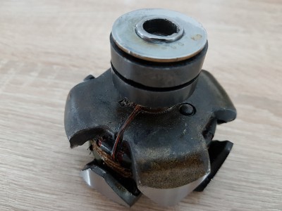

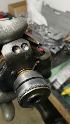

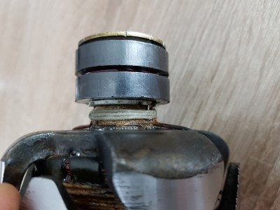

Ahoj, nechce se mi zakládat nové vlákno. Mám dotaz k rotoru MZ 150, tedy spíše přímo ke komutátoru (viz foto). Jedna z lamel je trochu ohlodaná. Mám kvůli tomu vyměnit celý rotor? Rozebírat se mi to nechce...
MZeta jela naposledy před cca 15 lety a teď ji dávám dohromady. Co si matně pamatuju, tak to tenkrát dobíjelo tak nějak všelijak. Na volnoběh slabě svítila kontrolka dobíjení. Nikdy jsem to však neměřil.
Díky.

Může to být sázka do loterie.
Koukni na délku uhlíků. Pokud je ten od ohlodaného kroužku výrazně kratší, tak to vyměň. Umí to sežrat uhlík po 150 km jízdy. Pokud jsou uhlíky cca stejně dlouhý, tak to zkus provozovat. I kdyby stěrací kroužek uhlík žral, tak dobíjet (převádět elektriku) bude. Chyba bývá jinde. V zapojení, přechodových odporech, uklepaných kabelech, regulátoru, pojistkách, spínačce...

Sběrací kroužky je taky dobré změřit úchylkoměrem jestli moc nehážou, uhlíky pak odskakujou a blbě to dobíjí i když je všechno ostatní v pořádku.

S tím je potřeba změřit i kužel kliky pod rotorem, aby se neměnily kroužky či rotor a chyba nebyla v rozcentrovaný klikovce.
Re: MZ 150 Rotor
Ten uhlík je asi o milimetr kratší, než ten druhý. Mají kolem 15 mm. Což je asi v pohodě, ne? Až to složím, tak vyzkouším, jak to bude dobíjet a uvidím. Když už to bude složené, tak předpokládám, že rotor jde z kliky i tak jednoduše oddělat. Úchylkoměr nemám a asi bych s ním ani neuměl moc pracovat. Musel bych někoho o to požádat, což teda vůbec nevím koho

minimální dělka uhlíku 9mm
Re: MZ 150 Rotor
Stahovák jsem určitě nepoužíval. Je to vlepené a aretované tím kroužkem. První demontáž zalakovaného provázku, pak odpájet atd. Problémy jsem s tím neměl
