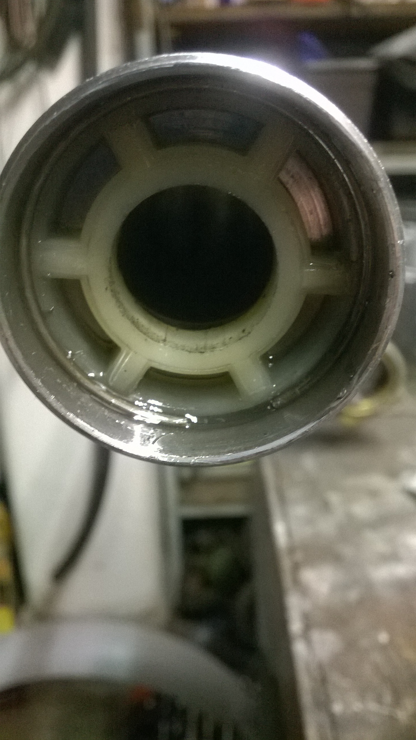

Zdravím chlapi, potřeboval bych poradit, rozdělávám tlumiče přesní a nevím si rady jak oddelat ten drátěný kroužek, jak na to jde te vy? Můžu místo toho dát normalni segrovku pro díru?

podebrat tenkým plochým šroubovákem a pak druhým o kousek vedle a zas znova dokud to nevyskočí
