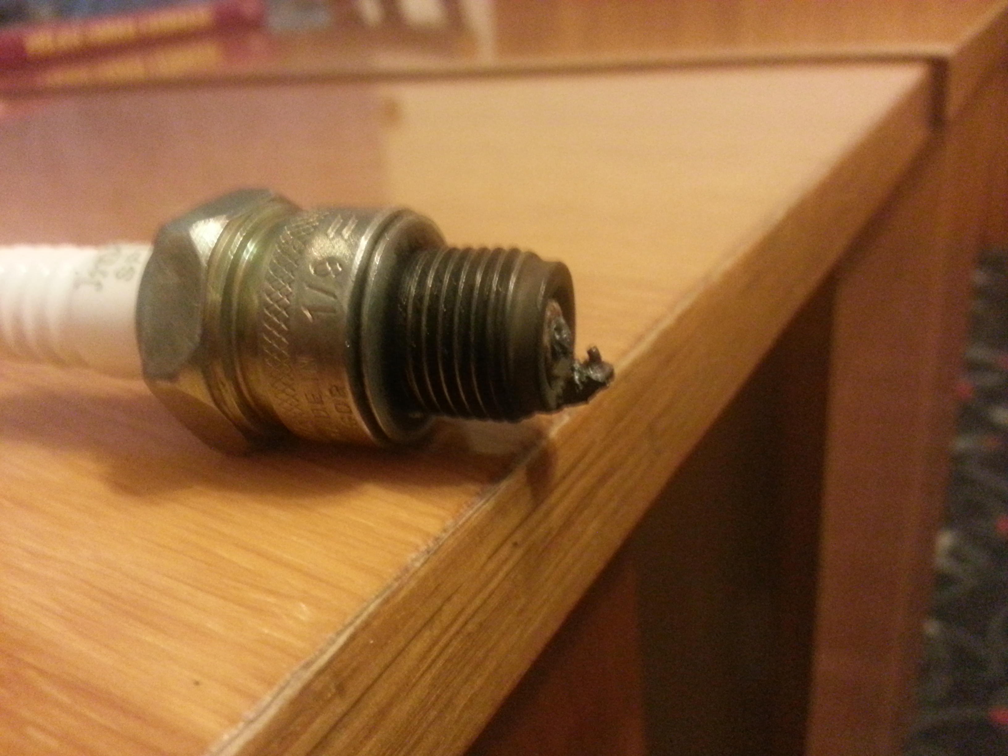

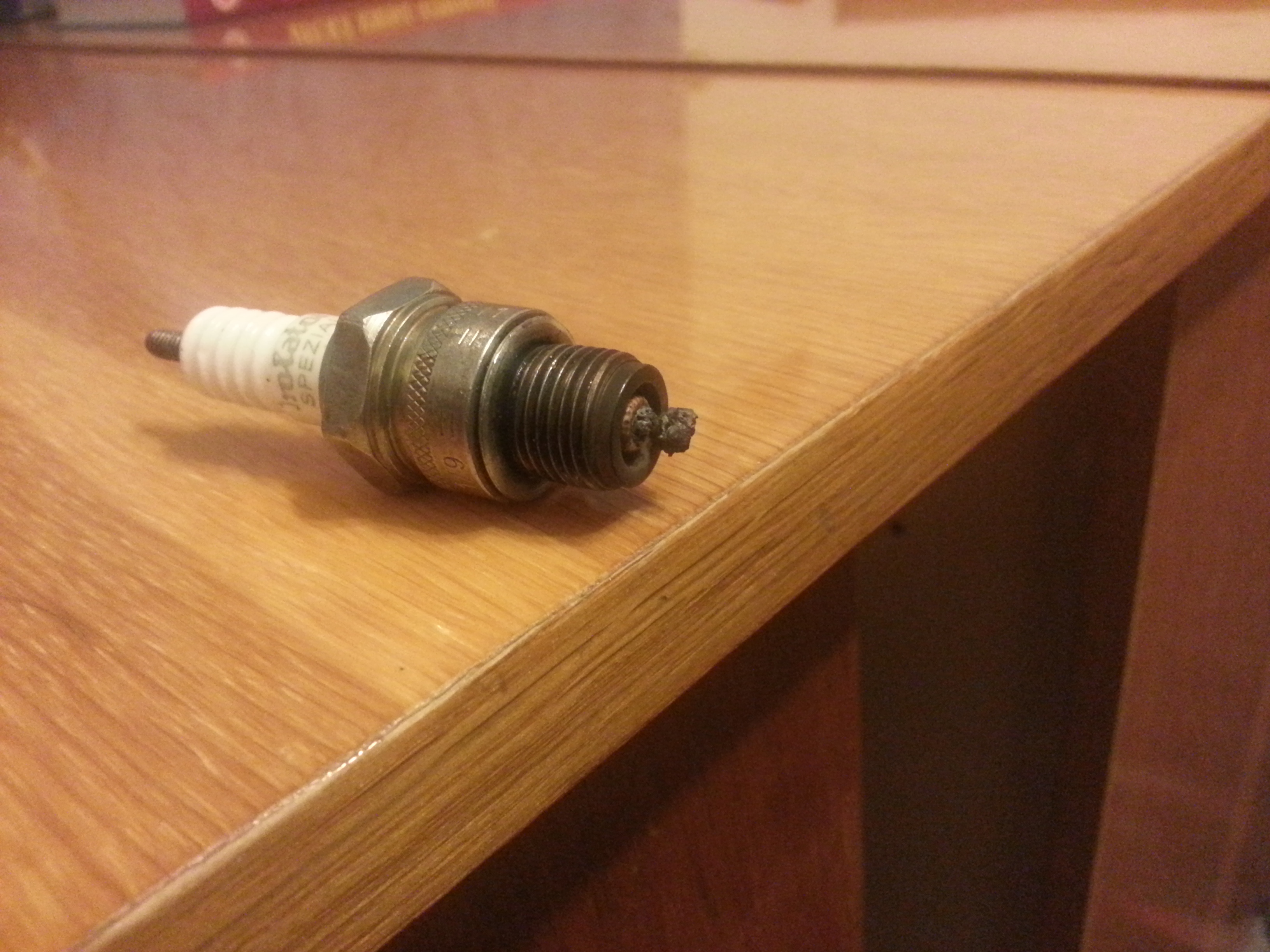

Stalo se vám to někdy?? :/

Tohle jsem ještě nedokázal, jak se ti to povedlo?

To by mě taky zajímalo jedu si to kolem 120 najednou pokles výkonu a po asi dalších osmi kilometrech konec, jinak se mi ta svíčka zdále nějaká povolená, když jsem ji vytahoval, jinak nevím čím by to mohlo být jiným, svíčka byla isolator 260 vydržela mi ve 250 asi 60km jinak jsem měl na ní najeto se 150 kole 2000km potom jsem tam dal zatracované ngkáčko a dalších 100km v pohodě.

Já jsem takto dopadl kdysi dávno s příliš bohatou směsí a M2T. Mělo to formu bláta. Elektrody teda byly lepší.
ČÍm to bylo skutečně však nemohu soudit, protože na M2T to moc jet nechtělo ani po seřízení. Změnil jsem olej a byl klid.
Klidně to ale mohl způsobit nekvalitní benol, protože tenkrát se jezdilo na topný oleje... Možná vítr foukal odtamtaď !:)!
Dneska je z benolu spíše bílý prášek než hnědavé bláto - třeba ve filtrech.
Rozhodil bych i karbec, zkontroloval trysky a vzduchovody.

Přehřátá svíčka. Bud byla ta svíčka vadná z výroby (a měla jinou tepelnou hodnotu než měla mít) nebo je motor seřízený tak blbě, že je tam prostě velká teplota (nejčastěji chudá směs). Dej si bacha, abys taky nepropálil píst.
