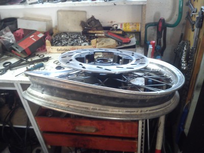

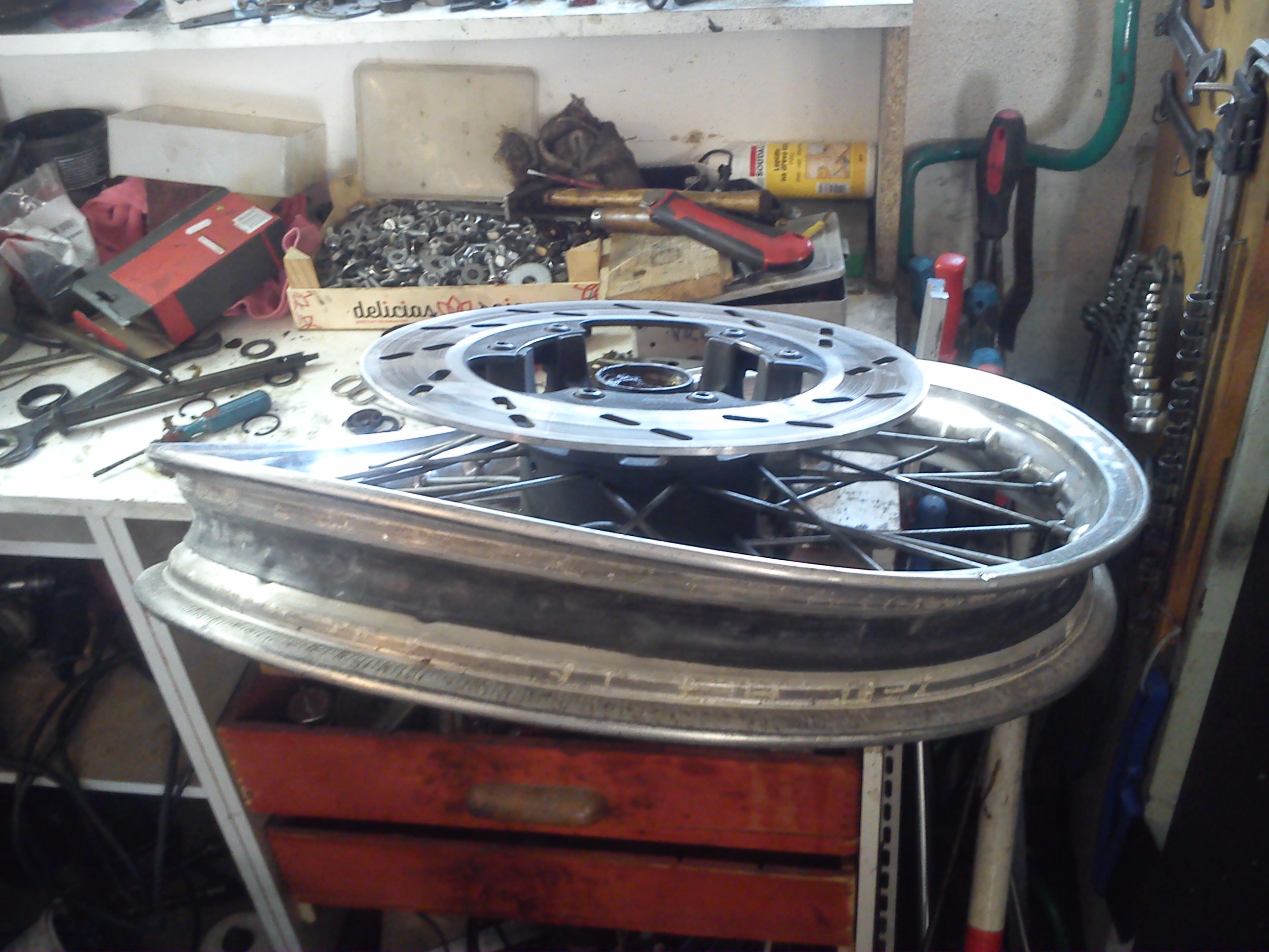

Si dovolím ukázku ráfku, který z posledních asi 9-ti MZt byl na druhém místě. Tzn, že je opravdu kulatý. Ty ostatní byly, včetně těch mých, v dost horším stavu.

taky mi to na 301 trošku házelo když jsem si ji koupil :C
To jak se dokáže krom bouračky ? :D
Luksapik
Příspěvky: 42
Registrován: ned 20. říj 2013 08:53
Příspěvek od Luksapik »
Byla podražená z boku naráz druhou motorkou na p. Kolo v křižovatce

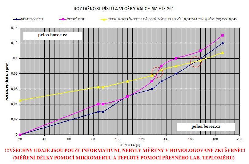

Almet je v pohodě, akorát potřebuje větší vůli než origo německej viz obrázek
To jde taky o to, že ta roztažnostr nemusí být konstantní. Může to s teplotou tvořit deformace, což některé šuntovní písty dělají. Ten Almet ještě na tu bídu patří k tomu lepšímu, co na trhu je.
Tak jaký píst tam dát ... , nechce se mi to dělat na volný výbrus jako u 150 , ale zase nechci to někde zadrit , což když to člověk čte není problém ani když to zajíždí jak má ....

dal bych almet ... zkusil jsem koupit od pl szabo a vydžtelo to 10 minut jet a praskl kroužek - no paseka strašná takže znovu výbrus :A
dej tam almet, ale přidej dvě setiny na vůli.
